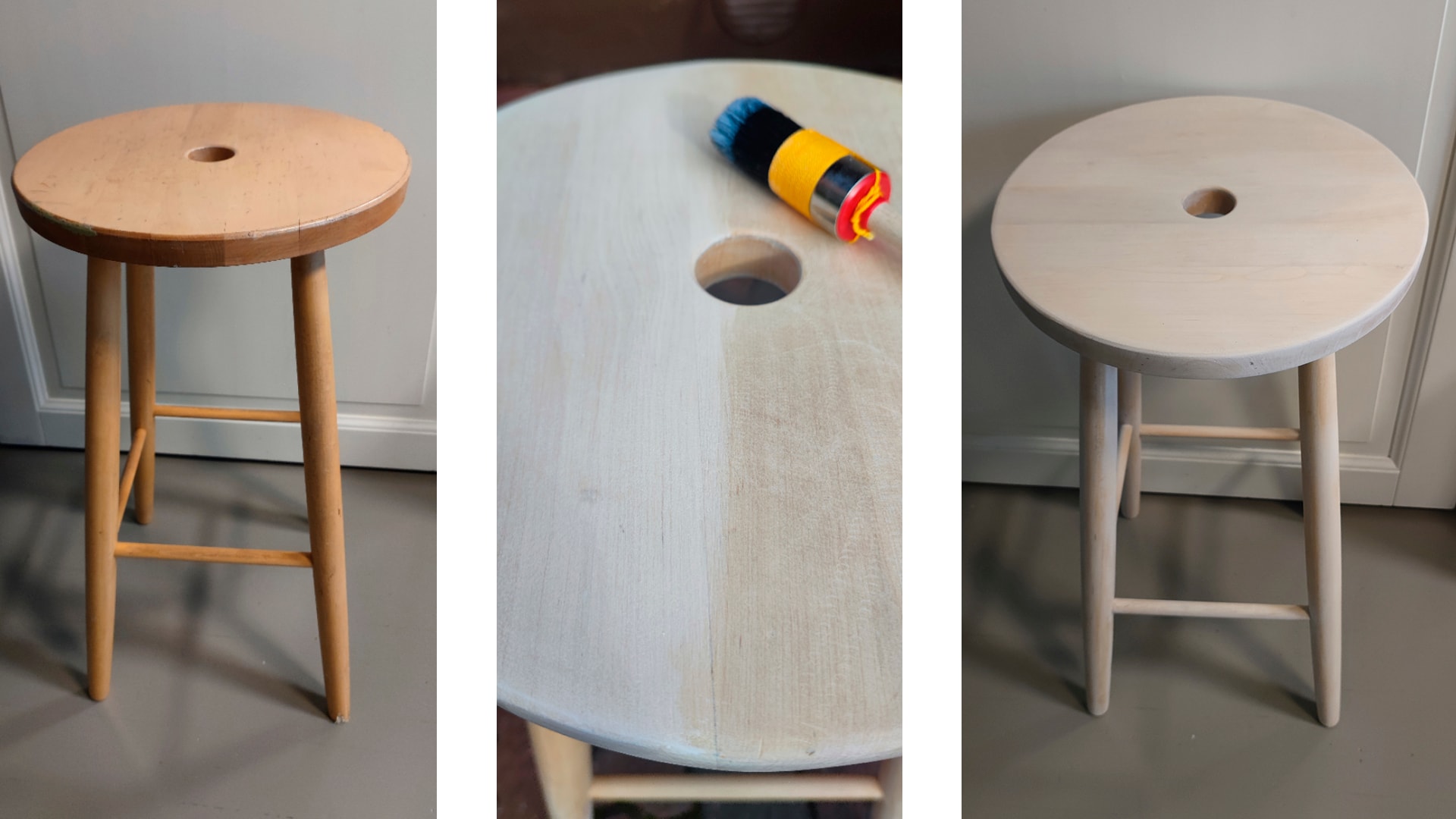

Vanhalle koivujakkaralle uusi elämä petsaamalla
Vanhalle koivujakkaralle uusi elämä petsaamalla.

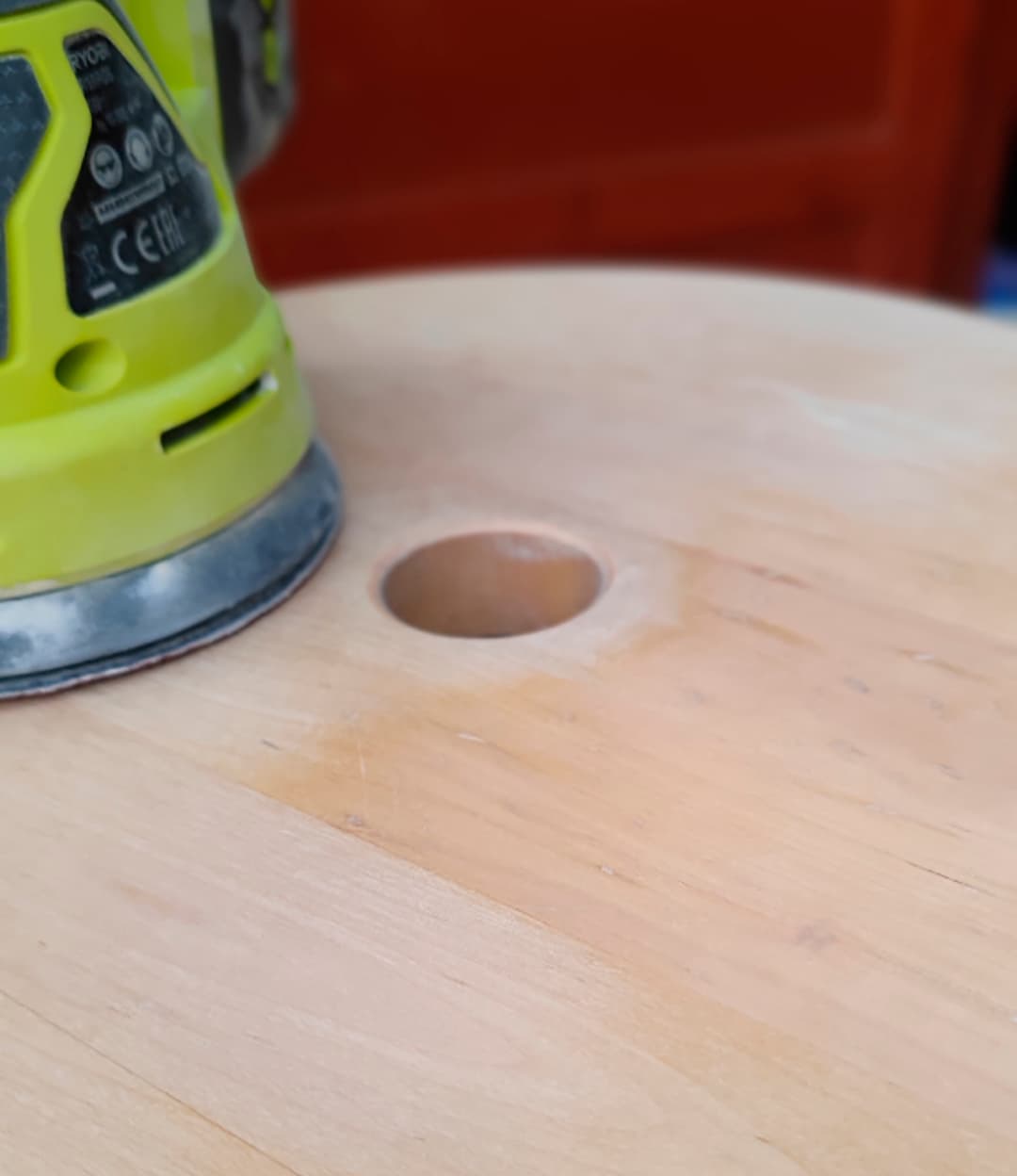

<p data-block-key="qzse3">Hiottava pinta alkaa vaaleta ja puhdas puu tulla esille.</p>
Testaajan huomio: Hiomiseen kannattaa käyttää aikaa. Varsinkin teollisuuslakalla käsitellyt kalusteet eivät päästä irti lakkapinnastaan helpolla. Pinnan väriä seuraamalla näet, koska pinta alkaa olla puhdas käsittelyaineista.

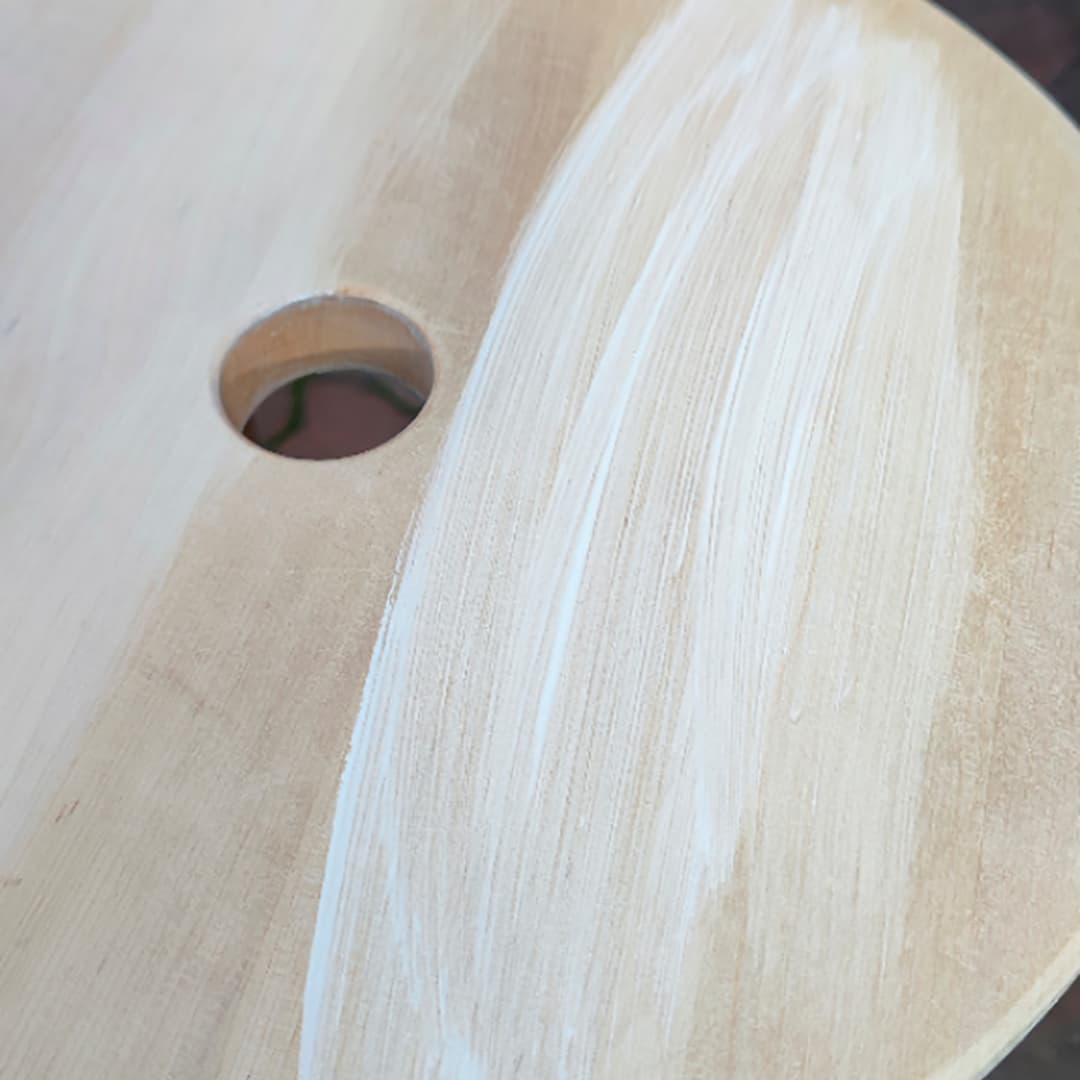

<p data-block-key="cttzy">Ensimmäiset sudinvedot (oikealla) ovat melko epätasaisia, mutta jatka petsin työstämistä ja pinnan väri tasoittuu.</p>
Testaajan huomio: Kun petsiä on levitetty puupinnalle, sitä voi hieman harjata lisää toisin kuin maalattua pintaa, jota ei saa mennä levityksen jälkeen enää sutimaan. Työstämällä pintaa saat tasaisemman lopputuloksen.
