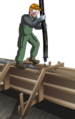

<p data-block-key="ici8a">Muottien täyttöä betonilla.</p>

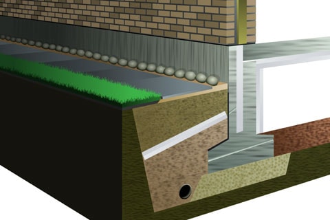

Routa on perustusten määräävimpiä tekijöitä
Routaeristeet ovat näkyvissä vain rakennusvaiheessa, mutta toimivat hyvin merkittävässä roolissa perustusten toiminnassa. Voidaan lähes varmuudella sanoa, että routivassa maassa eristeiden puuttuminen aiheuttaa rakenteisiin vaurioita. Ohessa yleisimpiä termejä.

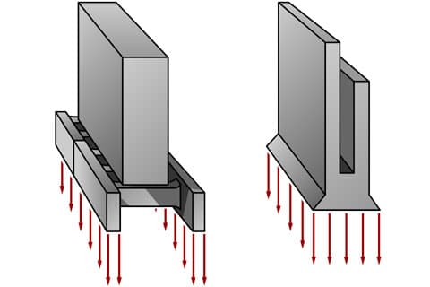

<p data-block-key="3j4xu">Anturat jakavat perustuksille tulevan kuorman tasaisesti maahan.</p>
