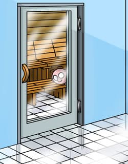

Saunan ja pesutilojen kokolasiset ovet ovat aina karkaistuja.
