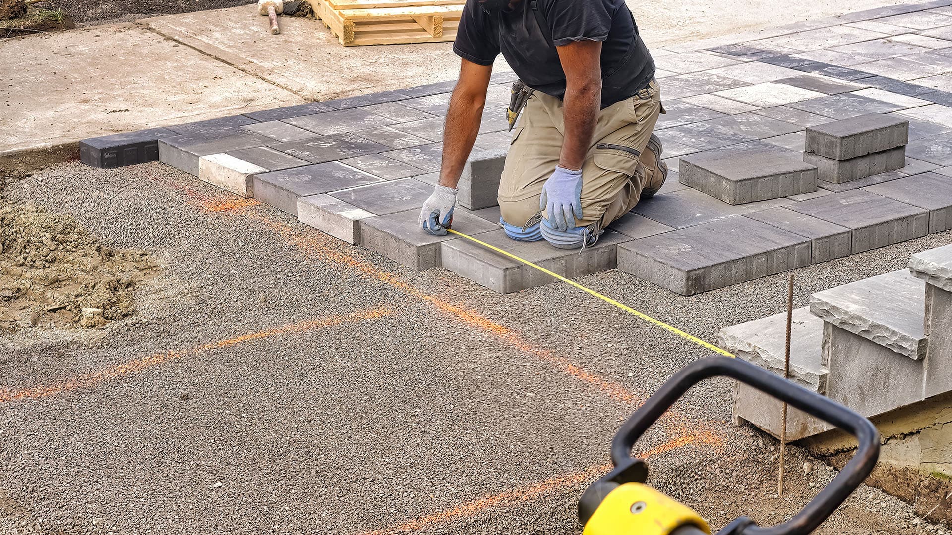

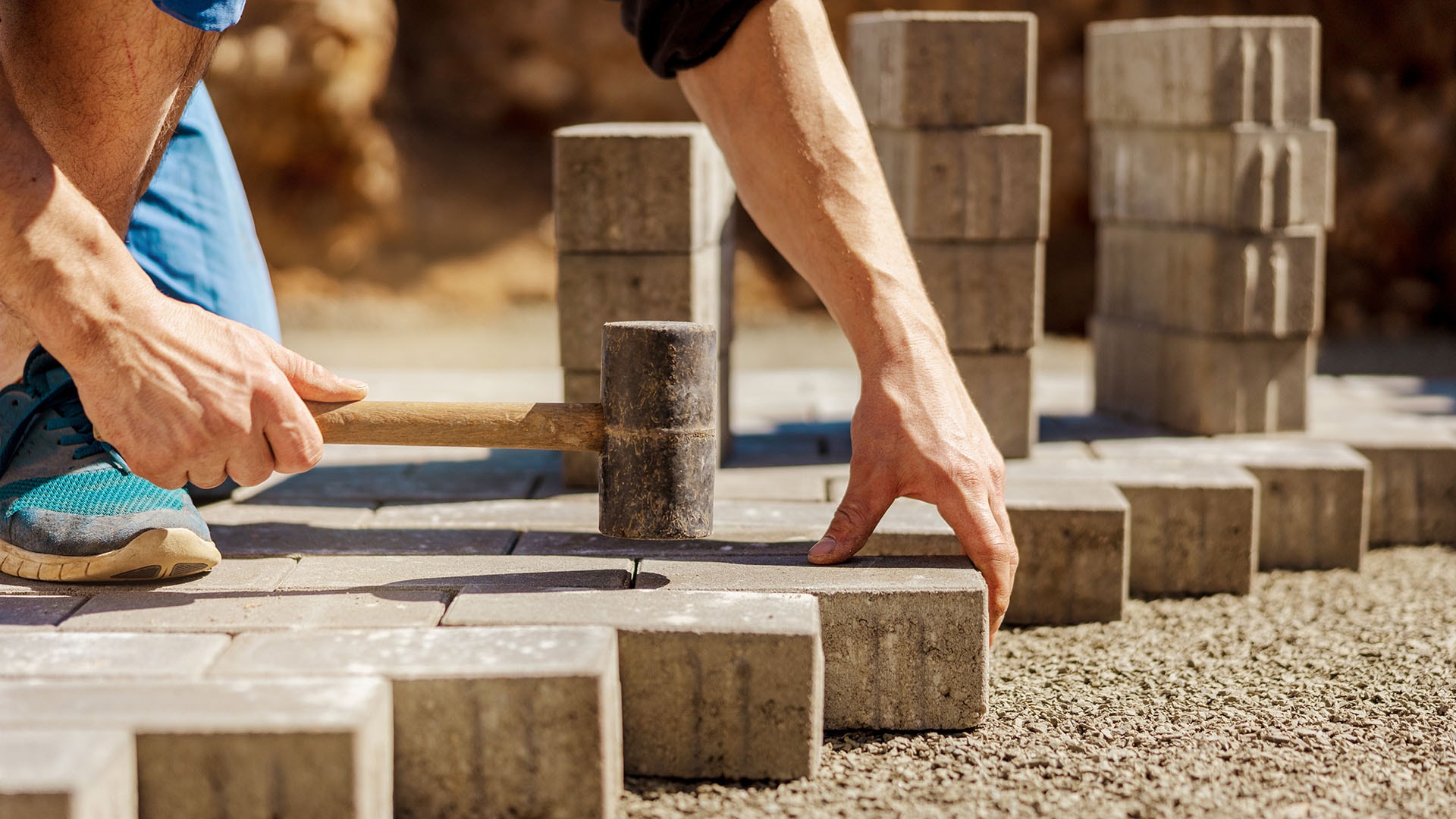

  • Latominen aloitetaan kiinteästä rakenteesta ja asennus tehdään valmiin päällystepinnan päältä. Koko työn ajan on syytä käyttää apuna linjalankaa, joka varmistaa pihakiveyksen saumojen suoruuden. Pienikin vinouma kannattaa korjata heti.
  • Pihakivien mahdollista leikkaamista varten voi ostaa tai vuokrata kivileikkurin tai timanttiterällä varustetun kulmahiomakoneen.
  • Reunatuki auttaa pitämään pihakivet paikoillaan. Maahan upotettava reunatuki asennetaan paikoilleen heti ladonnan jälkeen ennen kiveyksen tärytystä.
  • Valmis pihakiveys saumataan hienolla hiekalla, joka harjataan kiveyksen saumoihin. Lopuksi valmis kiveys tiivistetään vielä täryttämällä, jonka jälkeen saumoihin harjataan tarvittaessa lisää saumaushiekkaa. Vaihtoehtoisesti voi käyttää esimerkiksi sidottuja sauma-aineita, jotka joko harjataan tai levitetään saumoihin veden avulla.
