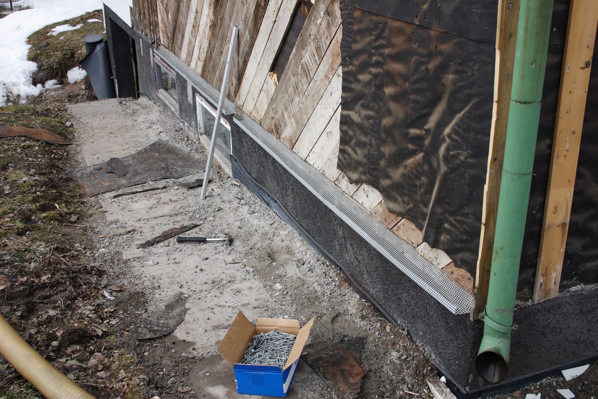

2. Seinän alaosaan tai sokkelin yläreunaan kiinnitetään puurima tai käyttötarkoitukseen soveltuva aloitusprofiili. Vaakasuoruus tarkistetaan vesivaa’an avulla.

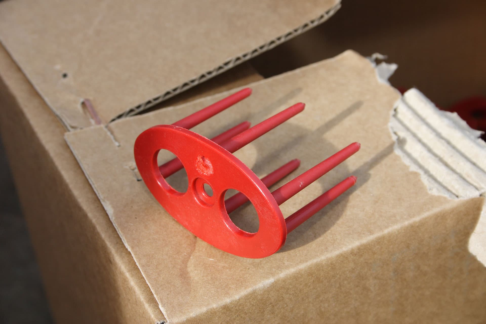

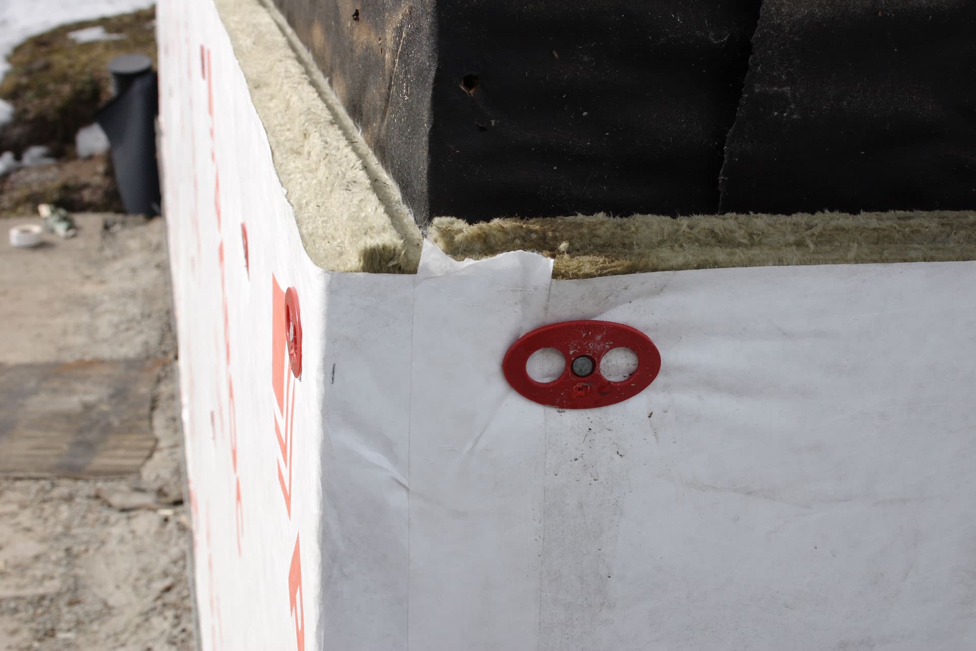

3. Tuulensuojalevyjen asennus aloitetaan reunasta ja levyt voidaan kiinnittää joko pysty- tai vaakasuuntaan. Levyt kiinnitetään mekaanisesti seinärunkoon muovisilla naulausvälikkeillä k600 jaolla pysty- ja vaakasuunnassa.

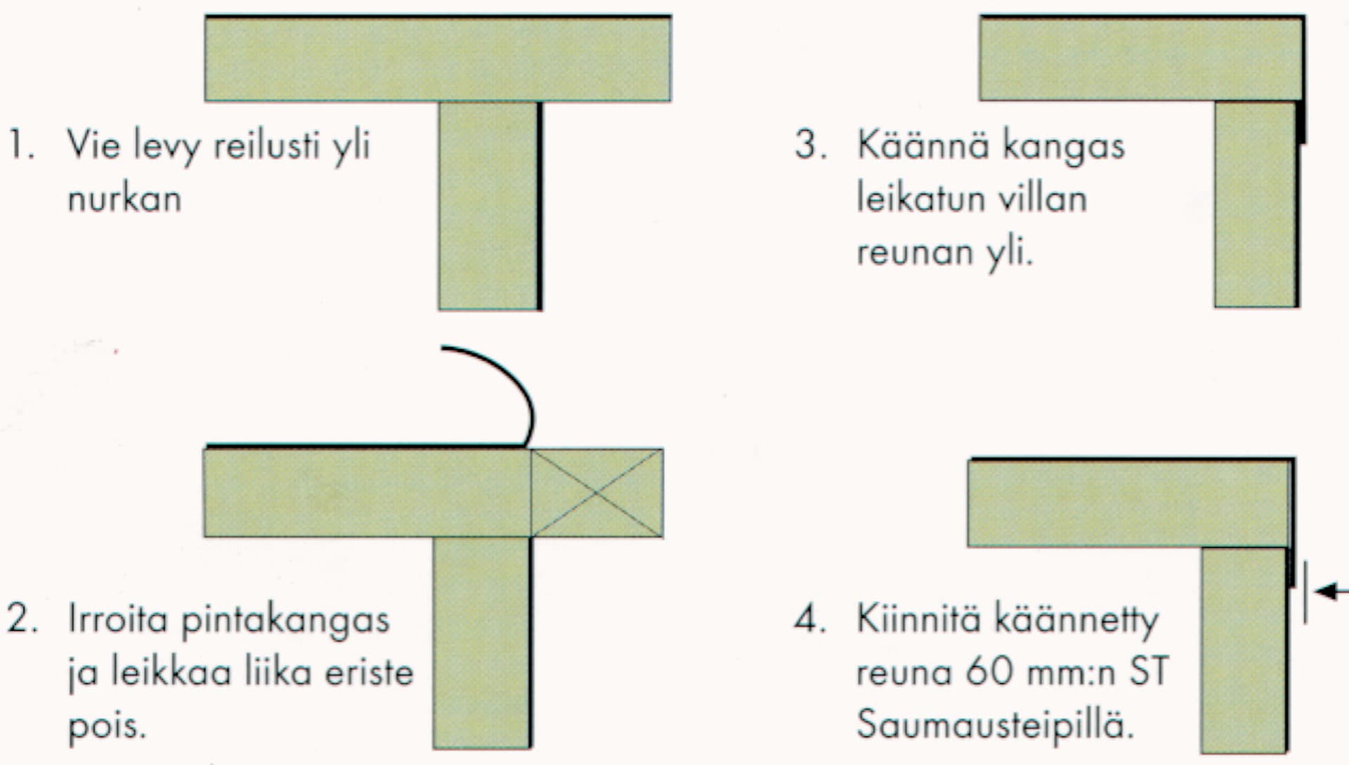

4. Levyjen saumat teipataan valmistajan ohjeistamalla teipillä asennuksen yhteydessä.
<p data-block-key="2ff11">Nurkan levytys ja teippaus.</p>

5. Ennen rimoitusta voidaan asentaa hiirilista, jotta tuuletusväliin ei pääse tuholaisia. Asennuksessa noudatetaan valmistajan ohjeita.
