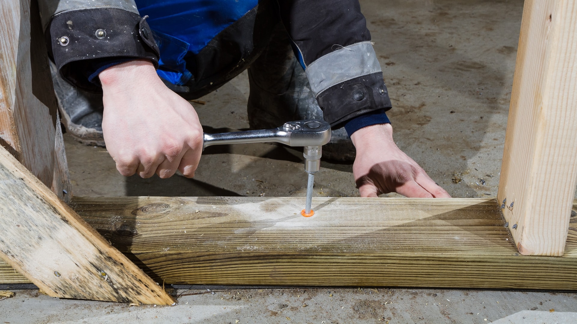

Kun kiinnität, muista huolellinen asennus!
Oikeanlaisen kiinnikkeen lisäksi asennustyön huolellinen suorittaminen on erittäin tärkeää. Noudattamalla kiinnikevalmistajan ohjeita onnistut: esiporausreiän koko, asennussyvyys ja kiinnikkeen kiristäminen vaikuttavat kaikki siihen, miten kestävä ja luja kiinnityksestä tulee.
Käytä aina porauksessa vain kyseiselle materiaalille soveltuvaa terää. Porauksen jälkeen puhdista reikä pölystä ja aseta kiinnike paikalleen. Tee kiristys työkalulla, jossa on kiinnikkeen vääntiöön sopiva kanta. Näin kiinnike kiristyy oikein eikä vaurioidu.
