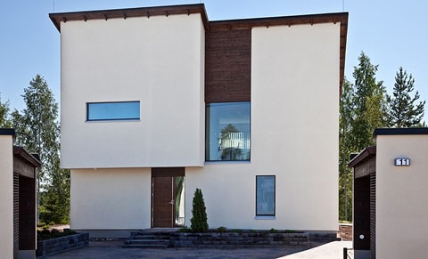

Arkkitehtuurista ei myöskään mahdollisimman energiatehokkaaseen ratkaisuun pyrittäessä tarvitse tinkiä - Villa isover, Hyvinkään asuntomessualue.

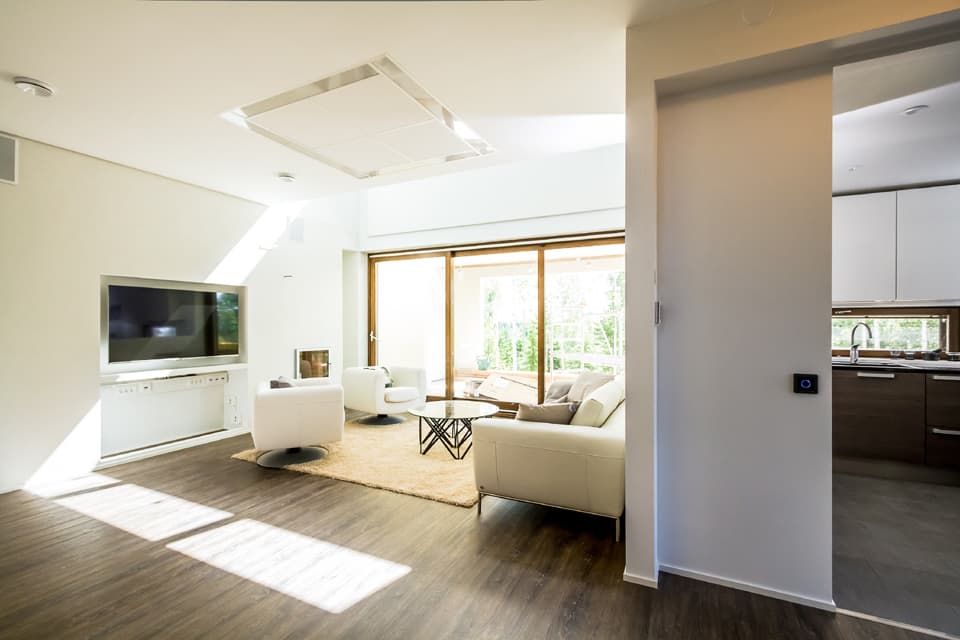

<p data-block-key="jzy3f">Olohuone on valoisa.</p>

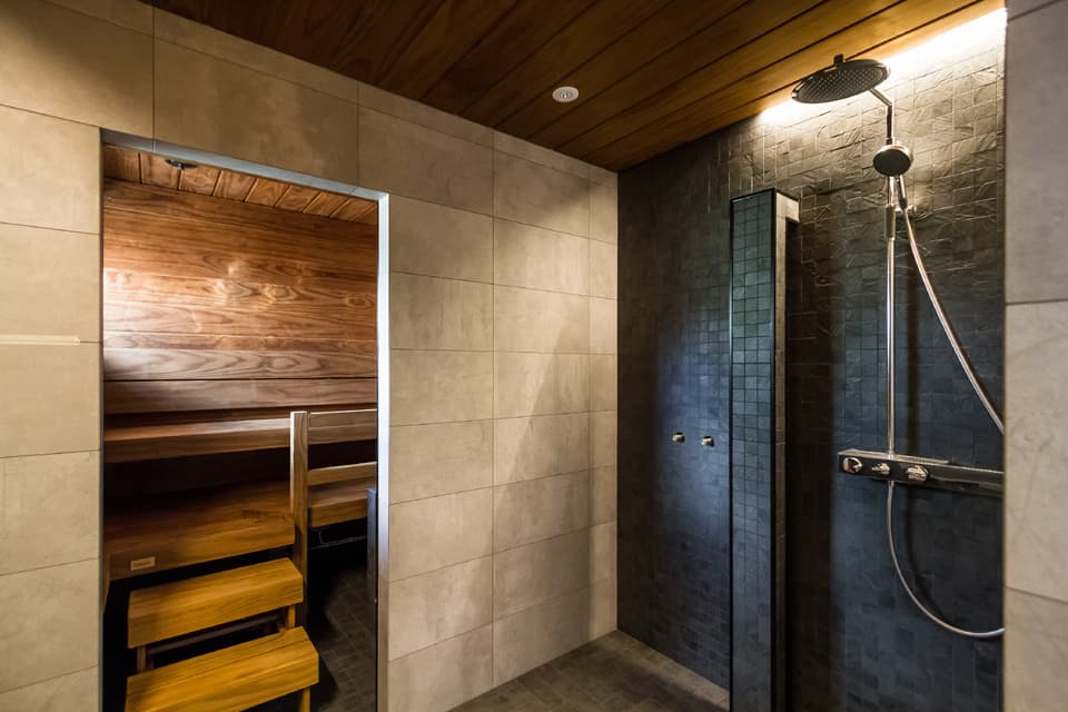

<p data-block-key="lldh6">Pesutilat</p>
Pesutilat

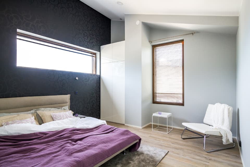

<p data-block-key="qc2hp">Villa Isoverin makuuhuone</p>

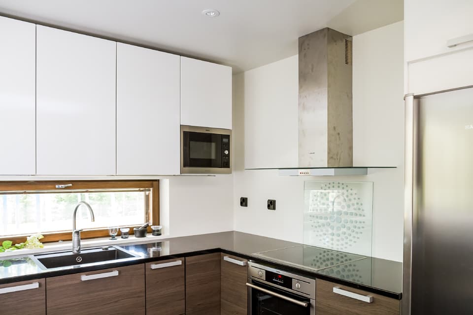

<p data-block-key="bcnou">Villa Isoverin keittiö</p>
