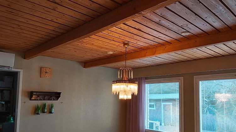

Harvalautainen sisäkatto - tästä lähdettiin.
Vanha, erittäin tummunut harvalautainen katto ja se tunne kun hiiret rapisevat välikatolla ja mietit, milloin se hiiren jalka pilkahtaa sieltä tervapaperin läpi. Tumma katto alkoi tuntua todella matalalta ja polttamalla käsitelty sahalauta liian karkealta siivottavaksi. Seinille ei enää keksinyt mitään kaunista värisävyä, joka olisi sopinut katon väriin. Katon masentava väri sai keittiön kaapitkin näyttämään ikävän nuhjuisilta.

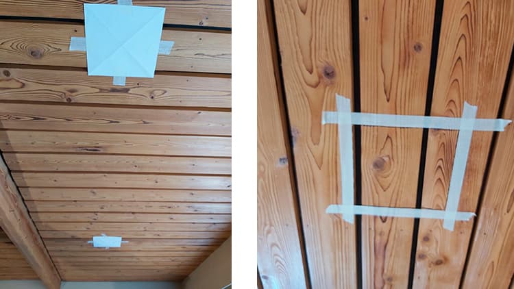

Kun olet valinnut uudet lamput, tässä tapauksessa upotettavan valaistuksen, leikkaa paperista oikean kokoiset mallit, jotka voit teipata kattoon. Pystyt mallien avulla tarkastelemaan, mihin parhaiten sijoitat uuden valaistuksen.
<p data-block-key="lxx1b">Kokeile uusien lamppujen sijoittamista ennen reikien poraamista. Tarvikkeina vain A4, mitta, kynä ja sakset.</p>
Teippaa mallit ensin kattoon. Näitä malleja voit siirrellä moneen kertaan, kunnes oikea paikka löytyy. Teippaa sen jälkeen maalarinteipillä sahattavan aukon paikka, jotta sahaaminen olisi helpompaa.

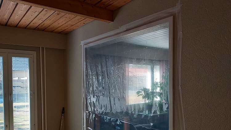

Muista myös oviaukkojen suojaaminen. Varsinkin hiotessa erittäin hienoa hiontapölyä leijailee ympäri taloa. Jos oviaukosta täytyy päästä kulkemaan, osta vetoketjuovella varustettu suojamuovi.
<p data-block-key="bnnff">Teippaa oviaukkoihin esimerkiksi paksu rakennusmuovi joka kestää ja käytä vetoketjuovia kulkemiseen.</p>

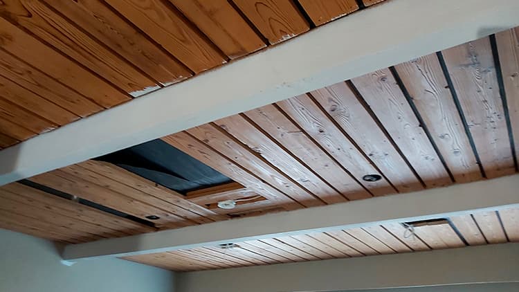

<p data-block-key="nhn9h">Sähkötöitä varten joudut ehkä poistamaan muutamia lautoja.</p>

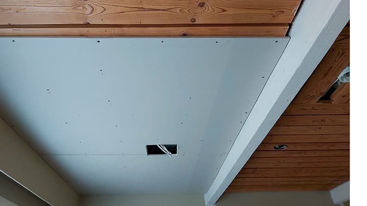

Ennen katon levyttämistä on hyvä tarkistaa katon suoruus. Eteenkin harvalautakatossa laudat saattavat olla hyvinkin eri tasossa, joka taas aiheuttaa levyn kupruilua, jos se kiinnitetään epätäsaiselle katolle.
Harvalautakattoon on kuitenkin helppo kiinnittää levyjä ilman erillistä koolaamista. Käytä 13 mm kipsilevyn kiinnittämiseen tavallisia 32 mm kipsilevyruuveja. Huomioi upotettujen valaisinten kohdat tarvittaessa muutamalla ylimääräisellä ruuvilla.
VINKKI! Kysy rautakaupastasi levyhissiä lainaksi tai vuokralle ostaessasi kipsilevyjä. Yksin tekevälle levyhissi on korvaamaton apuväline.
<p data-block-key="j69jt">Kipsilevyn saa tukevasti kiinni vanhaan harvalautaiseen kattoon.</p>

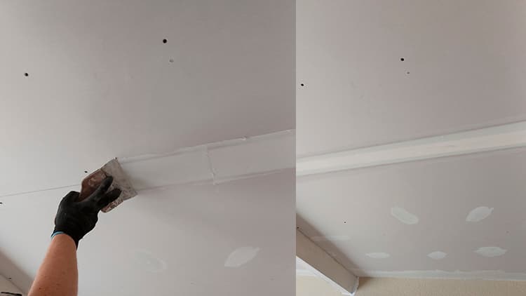

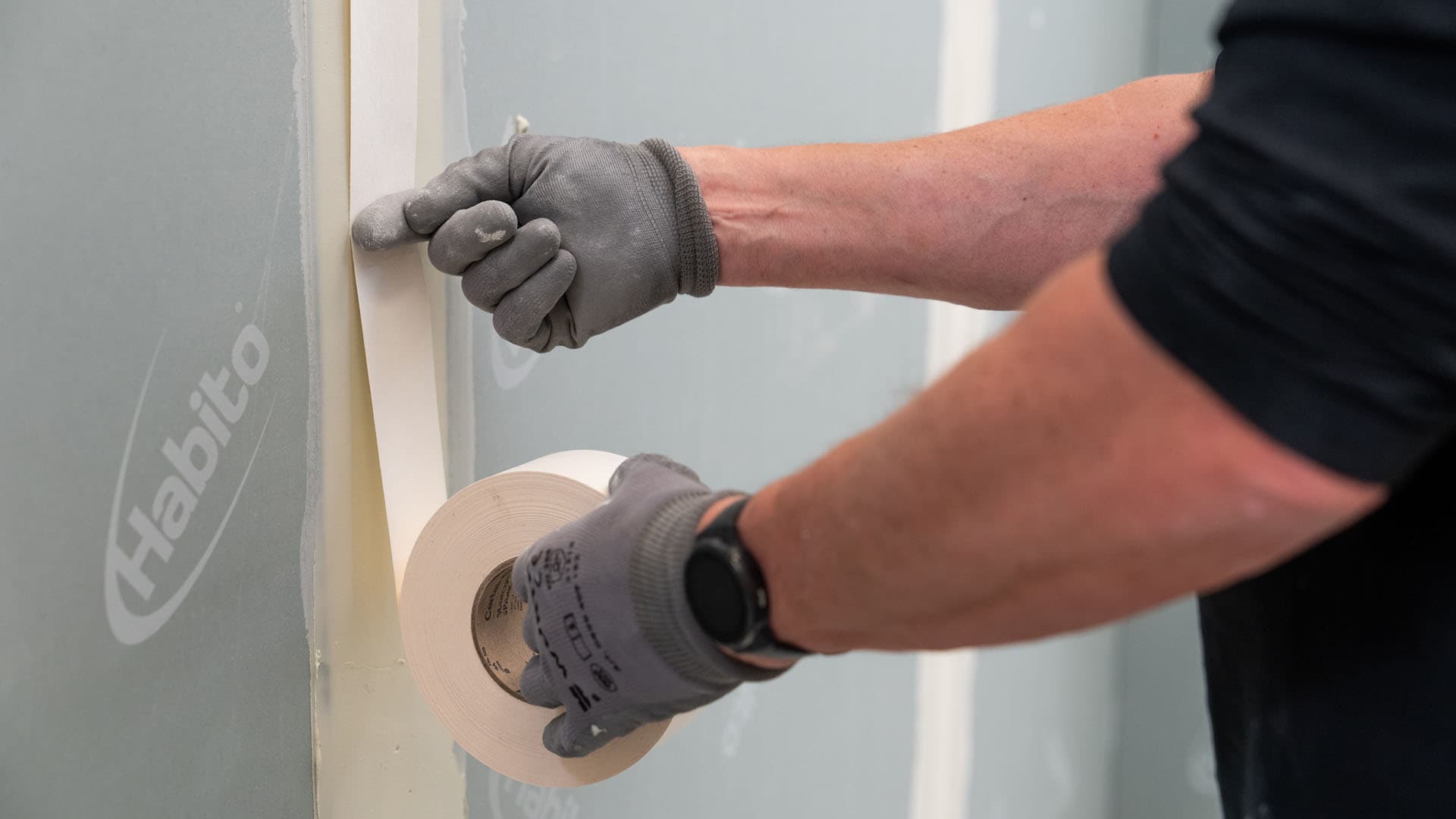

Kipsilevyjen kiinnityksen jälkeen kitataan ruuvireiät ensimmäisen kerran ja nauhoitetaan saumat. Saumanauha kiinnitetään kitillä paikoilleen. Käytä kittinä nauhoitukseen tarkoitettuja tuotteita. Hyvä tuote kittaukseen on esimerkiksi Knauf valmistasoite Fill & Finish Light. Liian karkea tai sementtipohjainen kitti ei ole nauhoitukseen sopivaa.
Huomioi samoin, ettei itseliimautuva lasikuitunauha sovellu kipsilevyjen nauhoitukseen. Helppous voi houkuttaa, mutta älä sorru. Käytä mieluimmin paperista nauhaa.
Tarvittaessa levitetään akryylimassa palkkien ja kipsilevyn saumoihin, sekä katon ja seinän rajaan. Samalla jos kattopalkeissa on suuria halkeamia tai koloja, voit paikata nekin akryylimassalla.
VINKKI! Käytä kittaamiseen tarpeeksi leveitä tasoituslastoja.
<p data-block-key="zxiln">Kittaaminen kannattaa tehdä huolella tasaisen pohjan saavuttamiseksi.</p>

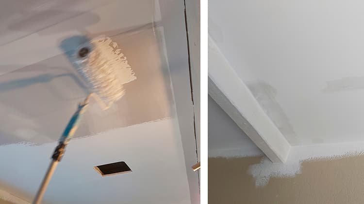

Katon maalaamisessa kannattaa panostaa laatuun. Mitä parempi maali ja laadukkaamat työkalut, sen parempi lopputulos. Laadukkaassa maalissa on enemmän kuiva-aineita ja maali on peittävämpää.
Maalirullaan pätee sääntö: mitä karkeampi tai pitkäkarvaisempi rulla, sen suurempi pintakuvio maaliin jää. Jos siis haluat ehdottomasti täysin sileän pinnan, käytä matalakarvaista huopatelaa tai mohairia. Laadukkaat rullat säilyvät vuodesta toiseen.
Käyttämämme lampaankarvarulla on jo yli 25 vuotta vanha ja ollut kovalla käytöllä. Kun muistat pestä ja huoltaa rullat hyvin, ei joka maalauskerralla tarvitse ostaa uutta ja sitä halvinta. Remontoijan ekoteko tämäkin. Maalirullan on myös hyvä olla leveä, vähintään 18 cm, mutta mieluimmin 25 cm.
Ensimmäisen maalikerroksen jälkeen kitataan vielä uudelleen, jotta katosta saadaan mahdollisimman sileä. Kitin kuivuttua maalataan pintamaali. Levitä maalia reilusti myös seinän puolelle, jotta seinämaalin rajaaminen olisi helpompaa.
VINKKI! Rullaa maali kattoon aina valonsuuntaisesti.
<p data-block-key="g65nj">Käytä laadukasta ja leveää rulla katon maalaamiseen. Maalaa kattomaalilla reilusti myös seinän puolelle.</p>

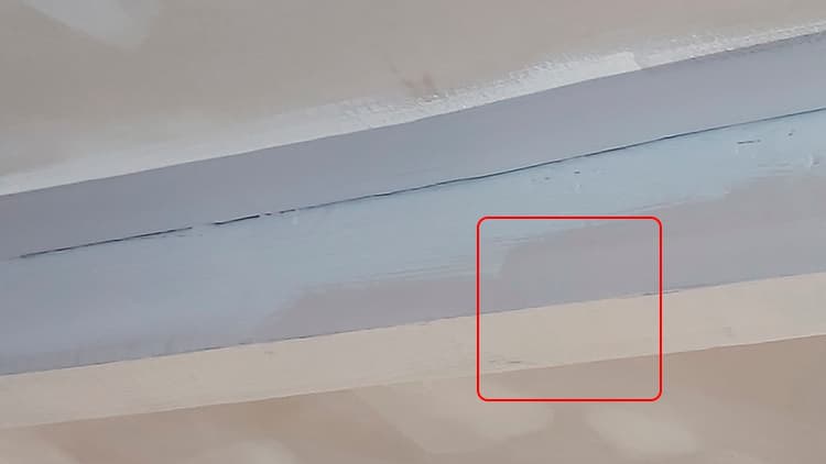

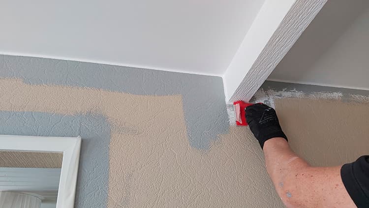

Katonrajan maalaamisessa voit valita, joko valorajan tekemisen tai listoittamisen välillä. Valorajaus on helpointa tehdä tarkoitukseen tehdyllä rajaajalla. Kokeile kuitenkin ensin jos et ole aikaisemmin käyttänyt rajaajaa. Rajaajaa ei saa painaa seinään, vaan sitä tulee vetää hyvin kevyesti. Rajaajalla pystyt säätämään valorajan korkeutta.
Muista, että mitä suurempi pintakuvio seinässä on sen vaikeampaa myös rajaaminen on. Valorajauksen vetäminen erottaa mestarit kisälleistä.
Rajaa seinäpinnat ensin kattoon, nurkkiin ja lattianrajaan rajaajalla tai siveltimellä. Maalaa vasta sen jälkeen isommat pinnat rullalla. TV:ssä monta kertaa esitetty maalaaminsen aloittaminen keskeltä seinää on erittäin huono tapa. Työjäljet jäävät varmasti näkyviin. Etene maalaamisessa seinä kerralaan.
<p data-block-key="vut7k">Valorajan vetäminen on tarkkaa puuhaa.</p>
<p data-block-key="dzufs">Rajaa ensin - rullaa vasta sen jälkeen.</p>

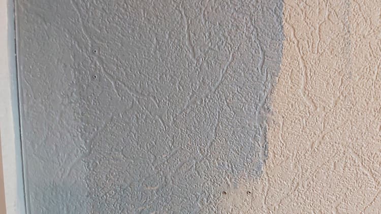

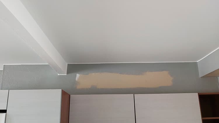

Kuvasta näkyy, miten tummat maalit tummenevat kuivuessaan. Et siis voi tuoreesta maalista vielä tietää, minkä väriseksi maali kuivuu.

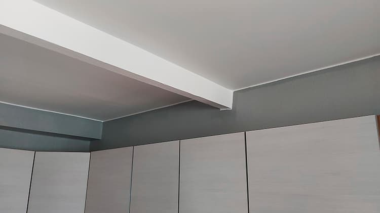

Valorajaus toimii erinomaisesti näkyviin jäävien kattopalkkien kanssa, eikä tarvitse kiinnittää kattolistoja. Rajauksen korkeuden pystyt myös itse päättämään. Jos huonetila on korkea, voi valorajaksi jättää jopa 10 cm. Näin on tehty esimerkiksi monissa vanhoissa taloissa.
<p data-block-key="ztcqs">Siisti rajaus puolustaa paikkaansa.</p>

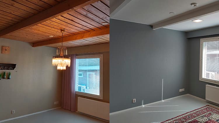

Viikko siihen sitten loppujen lopuksi kului. Esivalmisteluihin, kuten teippauksiin, suojaamisiin ja huoneen tyhjentämiseen, kului aikaa, mutta huolellinen valmistelu kannattaa aina.
Huoneen alakuloinen ilme muuttui huomattavasti pirteämmäksi vaikka seinän värikin tummui. Valkoinen katto ja yhtenäinen väripaletti katosta lattiaan tekivät paljon asiaa. Kun valaistus on kunnossa voivat seinät olla kuinka tummia tahansa, eivätkä ne silti "kaadu päälle".
Monta vuotta suunniteltu ja odotettu sisäkattoremontti on vihdoin valmis.
