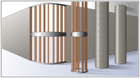

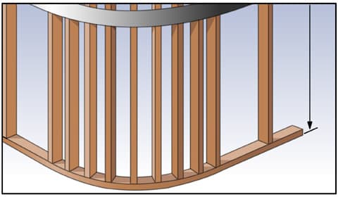

Runkorakenteeksi soveltuu puu- tai teräsranka. Taivutusperiaate on sama. Oleellista on tehdä alusrakenne huolella oikeaan muotoon, koska runkovirheet näkyvät kaarella heti.
Knaufin taivutusohjeessa ala- ja yläjuoksun kaariprofiili tehdään teräskulmaprofiilista, johon tehdään peltisaksilla leikkeet noin 20–30 mm välein. Ensin asennetaan ulkopuolen profiili kaariviivan mukaan lattiaan ja kattoon, sen jälkeen sisäpuolen profiili. Profiilien väli voidaan varmistaa rankatolpan pätkällä, jotta runkosyvyys pysyy oikein.
Kaariosassa käytetään tihennettyä rankajakoa. Liian harva jako tekee kaaresta kulmikkaan. Knauf muistuttaa myös, että rankavälin tihentyessä rakenteen ääneneristävyys heikkenee, joten kaaren muoto ja äänitekniset tavoitteet kannattaa sovittaa yhteen suunnittelussa.
Tiivistetysti:
  • Rankana toimii sekä puu- että teräsranka.
  • Ylä- ja alajuoksujen kaareva muoto helpoin tehdä teräskulmaprofiilista
  • Tihennä tukipistejakoa kaarevassa osassa - näin lopputulos on sileämpi ja pinnasta tulee tasaisempi.

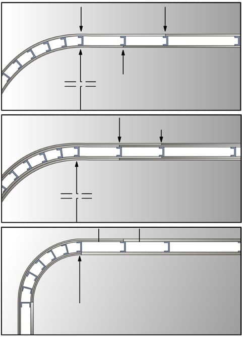

Miten kaariosan levytys tulisi aloittaa?
Kun lähestyt kaariosaa, sijoita levysauma suoralle osalle ennen kaaren alkua. Knaufin ohjeessa todetaan suoraan, että kaaren alkupisteeseen sijoitettu levysauma “hammastelee” taivutuksessa ja vaikeuttaa työtä.
Jos levytät rungon molemmin puolin ja käytät kaariosassa kahta levykerrosta, sijoita saumakohdat eri runkotolpille. Knauf ohjeistaa, että sisä- ja ulkokaaren saumat limitetään eri kohtiin, jolloin rakenteesta tulee vahvempi ja reunat asettuvat siistimmin.

  • Levy taipuu kulmikkaasti: runkotolppien jako on liian harva kaariosassa. Tee rankajako taivutussäteen mukaan ja tiivistä jako kaarella.
  • Levyjen reunat hammastelevat kaariosassa: levysauma on liian lähellä kaaren alkua tai saumat osuvat samalle tolppalinjalle levykerrosten välillä. Siirrä sauma suoralle osalle ja limitä saumat eri runkotolpille.
