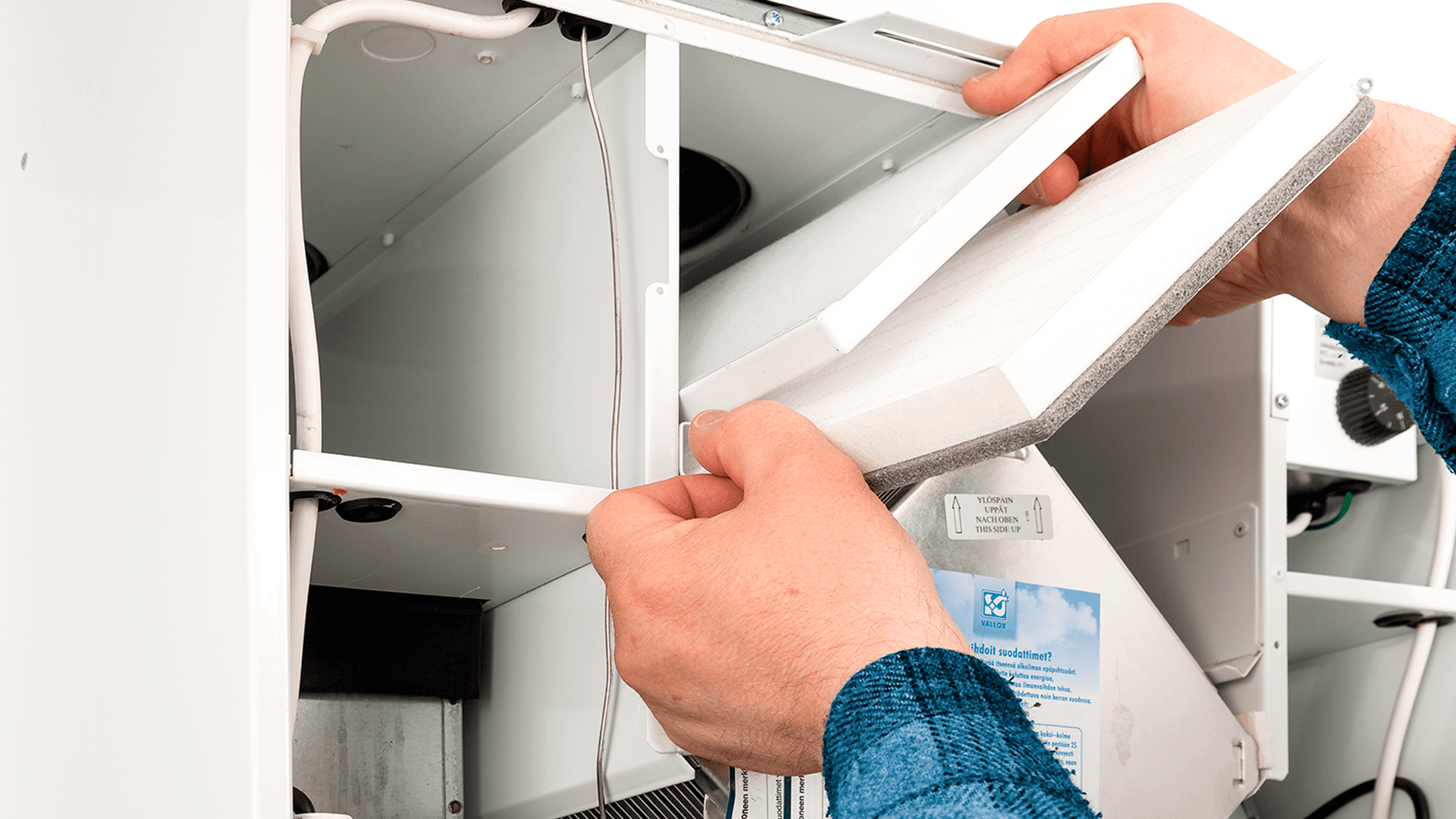

Suodattimien vaihto ja huoltomuistutin
Jotta Vallox-ilmanvaihtokone toimisi mahdollisimman tehokkaasti, suodattimet vaihdetaan yleensä keväällä ja syksyllä, kuitenkin vähintään kerran vuodessa. Tarve riippuu paljon ympäristön hiukkaspitoisuudesta, esimerkiksi liikenteen pöly, siitepöly ja muu ulkoilman hiukkaskuorma voivat nopeuttaa likaantumista.
Suodattimien säännöllinen uusiminen on tärkeää, kun haluat säilyttää sisäilman raikkaana, pitää ilmavirrat ilmanvaihtokoneessa suunnitellulla tasolla ja lämmöntalteenottokennon puhtaampana.
Kun huoltomuistutin hälyttää, tarkista suodattimien puhtaus ja vaihda ne tarvittaessa. Ryhtyessäsi huoltotöihin irrota pistotulppa, vaikka ovessa on turvakytkin.
Miksi alkuperäissuodattimella on väliä
Suodattimia ostaessa törmää usein tietämättään tarvikesuodattimiin, jotka näyttävät sopivan kooltaan ja muodoltaan omaan ilmanvaihtokoneeseen, ja joita ehkä markkinoidaankin juuri kyseiseen koneeseen tarkoitetuiksi. Niiden materiaali, paksuus ja rakenne ovat kuitenkin erilaisia kuin alkuperäisissä Vallox-suodattimissa. Niiden käyttö voi heikentää ilmanvaihtojärjestelmän toimivuutta ja heikentää sisäilman laatua. Asukkaiden lisäksi asunnon rakenteet voivat kärsiä heikentyneestä ilmanvaihdosta.
ilmanvaihtokoneen suodatinten vaihtaminen
Vallox-alkuperäissuodatin on mitoitettu koneen toimintaan ja suodatustulokseen. Kun suodatinmateriaali ja rakenne ovat oikeat, ilmanvaihto toimii suunnitellusti ja sisäilman suodatus pysyy hyvällä tasolla.
Käytä alkuperäistä suodatinta ja muista kuitata huoltomuistutin.
