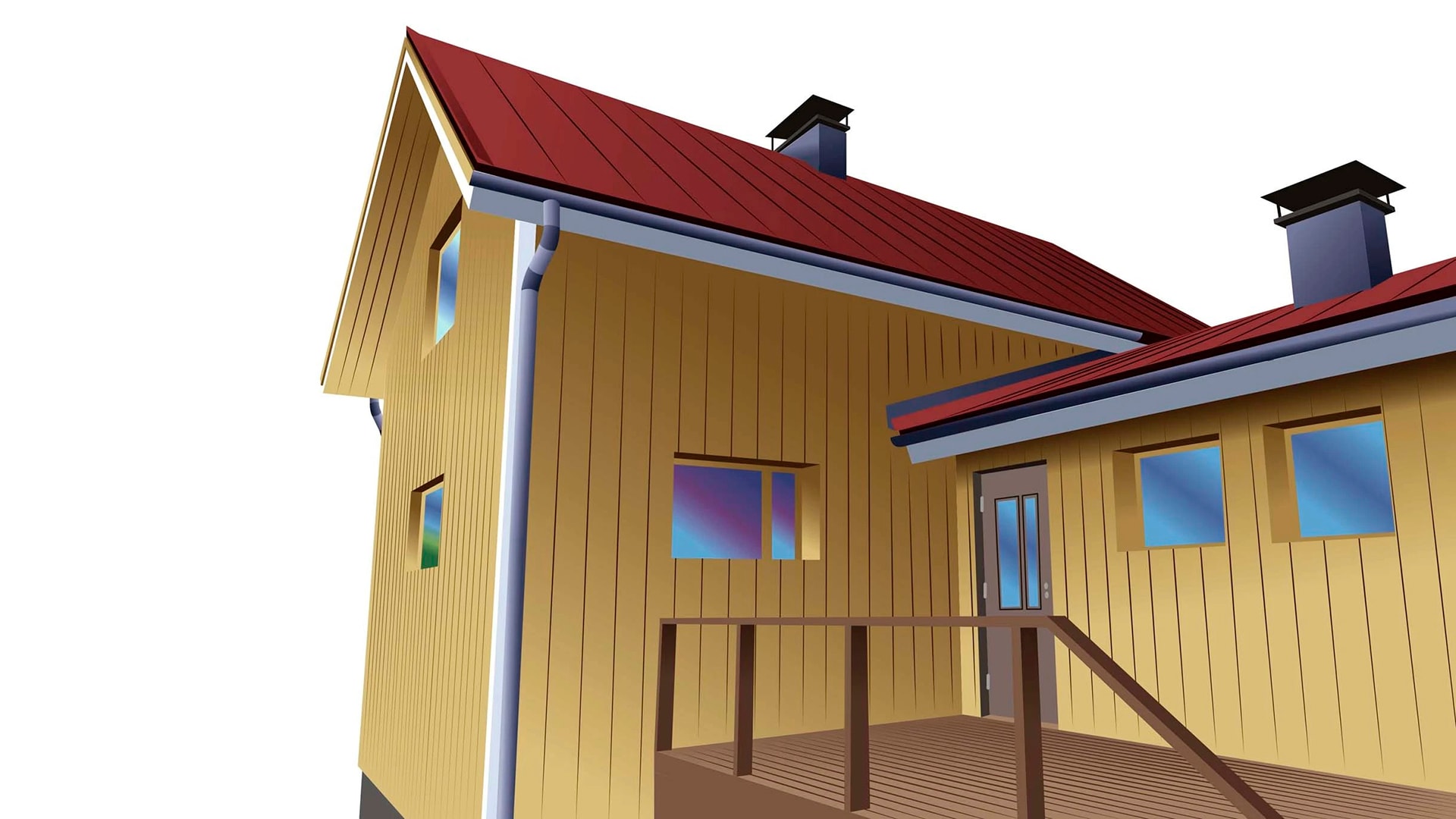

3. Moneen vanhempaan omakotitaloon on jälkeenpäin rakennettu lisäsiipi, johon on sijoitettu WC ja märkätilat.
Jos ilmanvaihtoa ei ole kunnolla suunniteltu ja toteutettu, eivät tilat kuivu kunnolla ja sisäilma muuttuu lisäsiivessä kostean tunkkaiseksi. lopulta olosuhteet voivat olla myös homekasvulle suotuisat.

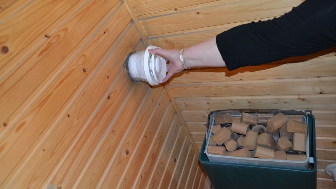

Ratkaisuna tähän on, että sijoitetaan saunaan kiukaan yläpuolelle (30 -50 cm) korvausilmaventtiili. Koska lisäsiiven ulkokaton harja on usein paljon matalammalla kuin päärakennuksen katon harja, ei poisto toimi ilman kunnollista tehostusta.
Poistoa voidaan tällöinkin tehostaa edellä esitetyllä tavalla, asentamalla poistoilmakanavan päähän tuulen voimalla pyörivä hormi-imuri tai asentamalla katolle tehokas sähköllä toimiva huippuimuri.
