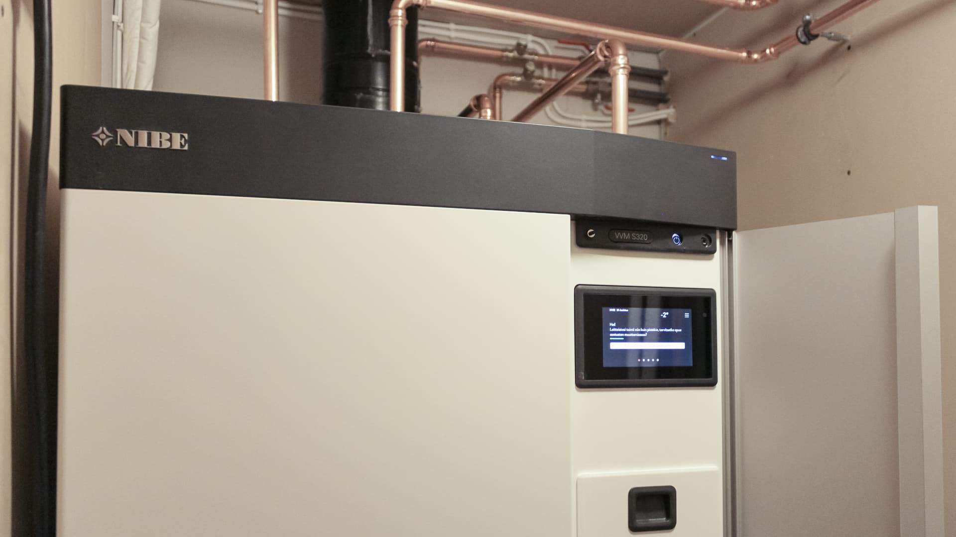

Ilma-vesilämpöpumpun sisäyksikön sijoittaminen
Ilma-vesilämpöpumpun hiljaisen sisäyksikön luontevin paikka on useimmiten talon teknisessä tilassa tai kodinhoitohuoneessa, jossa lämmitysjärjestelmän toimintaa on helppo valvoa. Mikäli talon öljylämmitys vaihdetaan ilma-vesilämmitykseen, entinen pannuhuone on yleensä sopiva paikka sisäyksikölle.
Sisäyksikön tulee sijaita tukevalla alustalla lämpimässä tilassa, jossa on lattiakaivo, koska varoventtiilistä tulee ajoittain vettä käyttöveden lämmityksen seurauksena. Sisäyksikön ympärille pitää jättää tilaa putkia ja laitteen huoltoa varten.
Mahdollisimman pienen lämpöhäviön vuoksi sisä- ja ulkoyksiköt kannattaa sijoittaa lähelle toisiaan. Tarvittaessa putkia voidaan kuitenkin vetää esimerkiksi välikatossa huonetilan yli.
<p data-block-key="a232l">NIBEn sisäyksikön ympärille on jätettävä tilaa vähintään 5 cm sivuille, 2,5 cm taakse ja 80 cm eteen.</p>

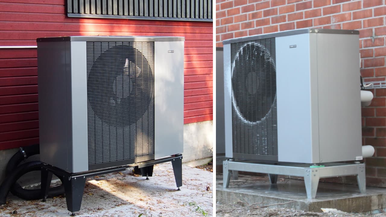

Ilma-vesilämpöpumppu hyödyntää ulkoilman lämpöenergiaa, minkä vuoksi ilman on päästävä kiertämään ulkoyksikön ympärillä vapaasti. Vaikka ulkoyksikön haluaisi sulautuvan huomaamattomaksi osaksi talon julkisivua, esteettistä ratkaisua ei pidä toteuttaa niin, että laitteen tehokkuus kärsii.
Ilman on päästävä kiertämään ulkoyksikön ympärillä vapaasti.

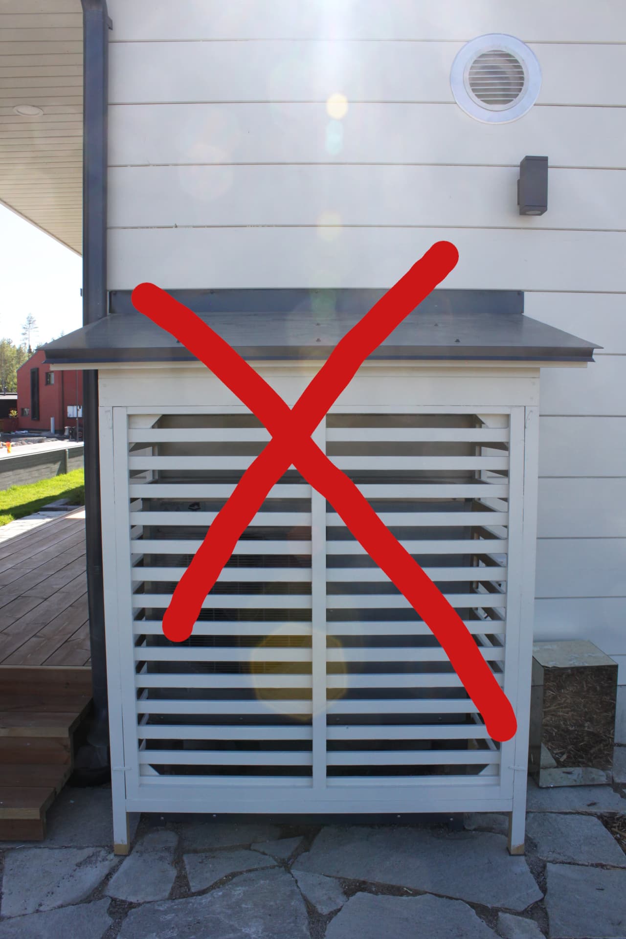

Älä siis asenna ulkoyksikön ympärille liian umpinaista kehikkoa. Ennen nikkarointia tai valmiin suojakehikon ostamista asiasta kannattaa keskustella lämpöpumppuihin erikoistuneen ammattilaisen kanssa.
Lämmitysjärjestelmän optimaalisen toiminnan ja suorituskyvyn kannalta varmin ratkaisu on, että ulkoyksikön ympärille ei rakenneta tiivistä näkösuojaa. Jos laite halutaan ehdottomasti katseilta piiloon, usein järkevintä on sijoittaa se esimerkiksi takapihan puolelle rauhalliseen paikkaan, mikäli muut seikat tämän mahdollistavat.

<p data-block-key="hkvfr">Tiivis suojakehikko voi huonontaa lämpöpumpun hyötysuhdetta merkittävästi, jos ilma ei pääse kiertämään ulkoyksikön ympärillä kunnolla.</p>

Eri mallien äänitasoissa voi olla huomattavia eroja, mikä kannattaa huomioida lämpöpumppua hankittaessa. Esimerkiksi NIBE S2125:n äänitaso pysyy matalana täydelläkin teholla, mutta hiljaisinkaan laite ei ole äänetön. Ulkoyksikköä ei kannata sijoittaa makuuhuoneen ikkunan tai oleskelualueen lähelle. Myös alustan ja kiinnitystavan pitää ehkäistä äänen ja tärinän siirtymistä talon rakenteisiin.
<p data-block-key="1tqgt">Ilma-vesilämpöpumpun ulkoyksikkö sijoitetaan tukevalle alustalle avoimeen tilaan maksimitehon saavuttamiseksi. Talon etelänpuoleista seinustaa ei suositella sijoituspaikaksi, koska kesällä ulkolämpötila voi silloin nousta yli laitteen toiminta-alueen.</p><p data-block-key="npna">Sijoituspaikkaa valittaessa huomioidaankin myös auringonpaiste, tuuli ja lumen kinostuminen. Lopullinen paikka määritetään aina laitteen valmistajan asennusohjeiden ja kohteen olosuhteiden perusteella. Myös hyvin tuulinen paikka voi heikentää laitteen toimintaa, jos lumi pääsee kinostumaan ulkoyksikön eteen.</p>
Ilma-vesilämpöpumpun ulkoyksikkö sijoitetaan tukevalle alustalle avoimeen tilaan maksimitehon saavuttamiseksi. Talon etelänpuoleista seinustaa ei suositella sijoituspaikaksi, koska kesällä ulkolämpötila voi silloin nousta yli laitteen toiminta-alueen.Sijoituspaikkaa valittaessa huomioidaankin myös auringonpaiste, tuuli ja lumen kinostuminen. Lopullinen paikka määritetään aina laitteen valmistajan asennusohjeiden ja kohteen olosuhteiden perusteella. Myös hyvin tuulinen paikka voi heikentää laitteen toimintaa, jos lumi pääsee kinostumaan ulkoyksikön eteen.
