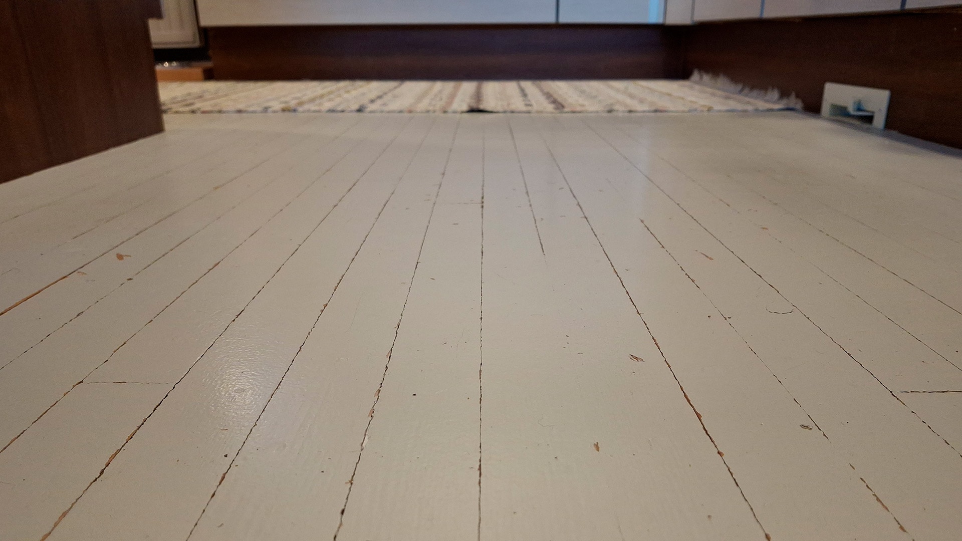

nariseva ja natiseva lattia 1920x1080
Nariseeko lattiasi? Vai paukkuuko se? Selvitä, mitä lattiasi yrittää kertoa sinulle. (Kuva Sari Nieminen)

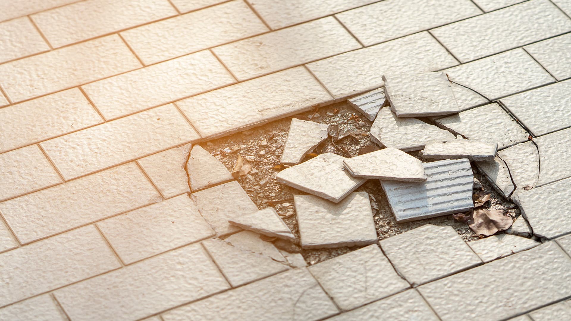

2. Ontto ääni – laattalattialla on asiaa
Ontto ääni lattialaattojen alla viittaa siihen, että laatta ei ole kunnolla kiinnittynyt alustaan. Tämä voi johtua esimerkiksi siitä, että laastia on levitetty liian vähän tai epätasaisesti.​ Myös alta tuleva kosteus saattaa irrottaa laatat lattiasta.
Korjausmenetelmät:
  • Injektointi: Kopolaatat voidaan korjata injektoimalla laatan alle liimaa tai uretaania, joka täyttää tyhjät tilat ja kiinnittää laatan takaisin alustaan. ​
  • Laatoituksen uusiminen: Jos injektointi ei ole mahdollista tai laatat ovat vaurioituneet, ne on poistettava ja asennettava uudelleen oikeilla menetelmillä. ​
Vinkki: Lattialaattojen kiinnitystä on helppo testata superpallon avulla. Pompauta palloa jokaisella laatalla ja kuuntele onko ääni ontto.
<p data-block-key="1rp2e">Huolimaton kiinnitys tai kosteus voivat aiheuttaa lattialaattojen irtoamisen. (Kuva Adobe Stock)</p>

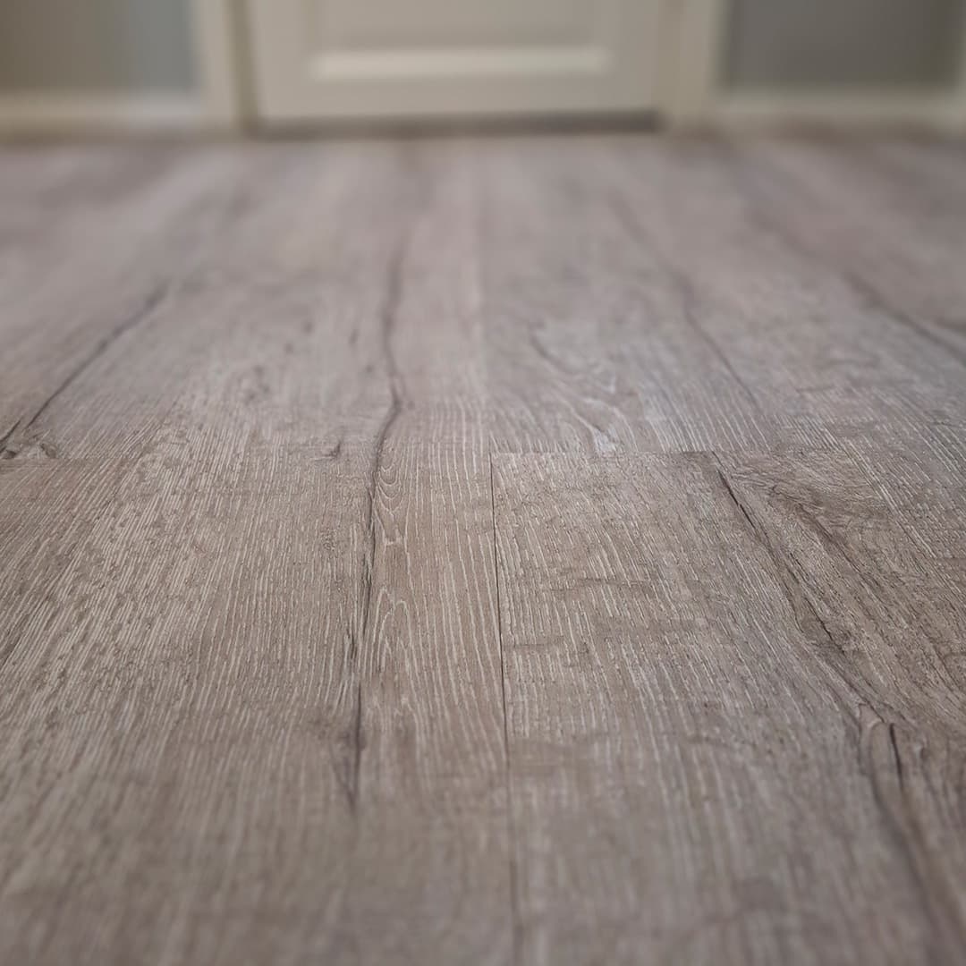

Joskus naksuva ääni voi johtua siitä, että lattia on asennettu epätasaiselle aluslattialle. Tämä aiheuttaa lattialautojen tai -paneelien liikkumista ja ääntelyä kävellessä.​
Paukkumista hyvin usein aiheuttaa se, ettei lattiamateriaalille ole jätetty riittävää tilaa elämiselle. Elämisvara tarkoittaa lattian ja seinän väliin jätettävää pientä rakoa, joka antaa lattiamateriaalille tilaa laajentua ja kutistua ilmankosteuden ja lämpötilan vaihteluiden vaikutuksesta. Tämä vara on erityisen tärkeä puu- ja laminaattilattioissa, jotka elävät eli muuttavat mittaansa luonnostaan vuodenajan mukaan. Ota huomioon, että myös viinyylilankku tarvitsee elämisvaran.
<p data-block-key="g4f00">Lattia on aina syytä asentaa valmistajan ohjeiden mukaan, jotta vältytään ongelmilta. (Kuva Sari Nieminen)</p>
