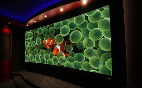

Kankaan valintaan vaikuttaa tilan ja budjetin asettamat rajoitteet sekä omat mieltymykset. Käytännössä kankaat laitettuna paremmuusjärjestykseen ovat: kiinteä kangas eli screeni, moottoroitu sivupingoituksella (Tab Tensioned), moottoroitu ilman sivupingoitusta ja käsikäyttöinen rullakangas.
Kiinteä kangas on kestävä ratkaisu ja laadukas sillä se pysyy aina suorassa. Sen samettireunat poistavat tehokkaasti sivuhajavaloa ja kehykset antavat erinomaisen kuvarajauksen.

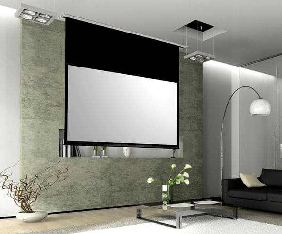

Moottoroitu kangas sivupingoittimilla takaa hyvän toiminnallisuuden ja kuvasuoruuden, jollaista ei voida saavuttaa muilla keinoilla rullakankaissa. Tab Tensioned kankaita on olemassa pinta-asenteisina, jotka kiinnitetään seinäpinnalle tai kattoon. Niitä on olemassa myös upotettavaa mallia (ceiling integrated), jonka kotelo upotetaan kattoon jolloin siitä ei jää näkyviin muuta kuin pieni luukku. Se on todella varteenotettava ratkaisu kun halutaan parasta mahdollista integroimista.
