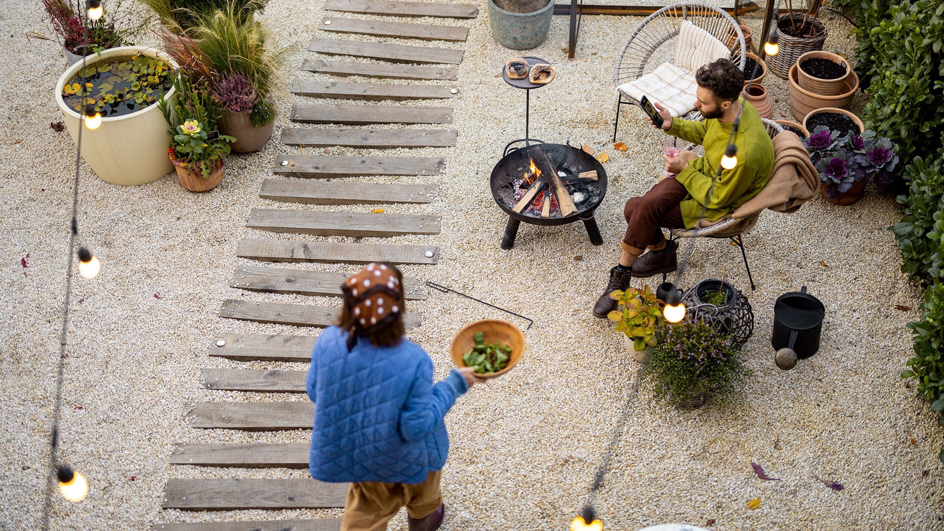

1920 mies ja nainen viihtyvät pihalla nuotiopaikalla maassa hienoa kiviainesta ja puista tehty polku
Oikein valitut kiviainekset viimeistelevät pihan ulkonäön ja kestävyyden. Pihan ja ajoteiden pintamateriaaliksi sopivat erityyppiset murskeet, kivituhkat ja hiekat, joiden valintaan vaikuttavat käyttötarkoitus ja kulutuskestävyys.
Kokosimme yhteen, miten valita ja asentaa sopivat kiviainekset pihaan, ajoteille ja oleskelualueille.

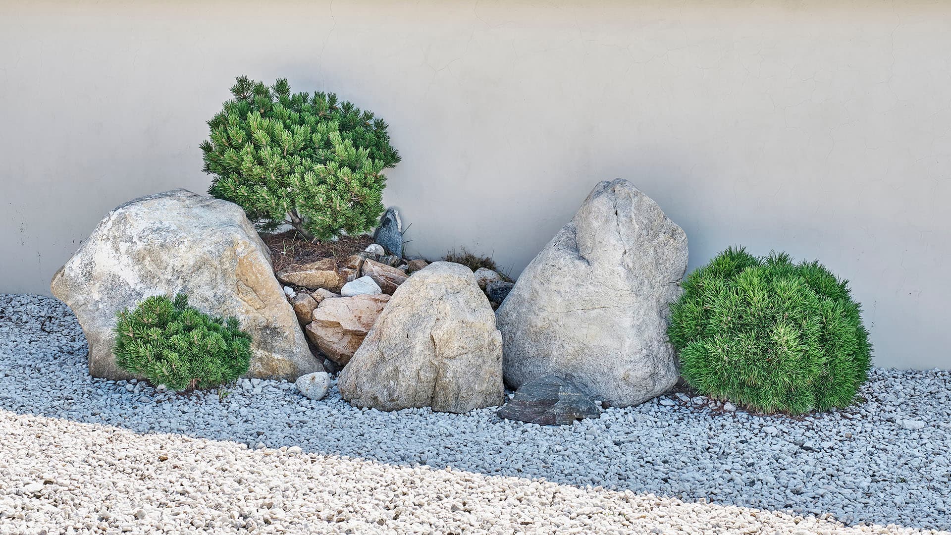

pienemmistä kiviaineksista sekä suuremmista kivistä koottu asetelma rakennuksen seinustalla

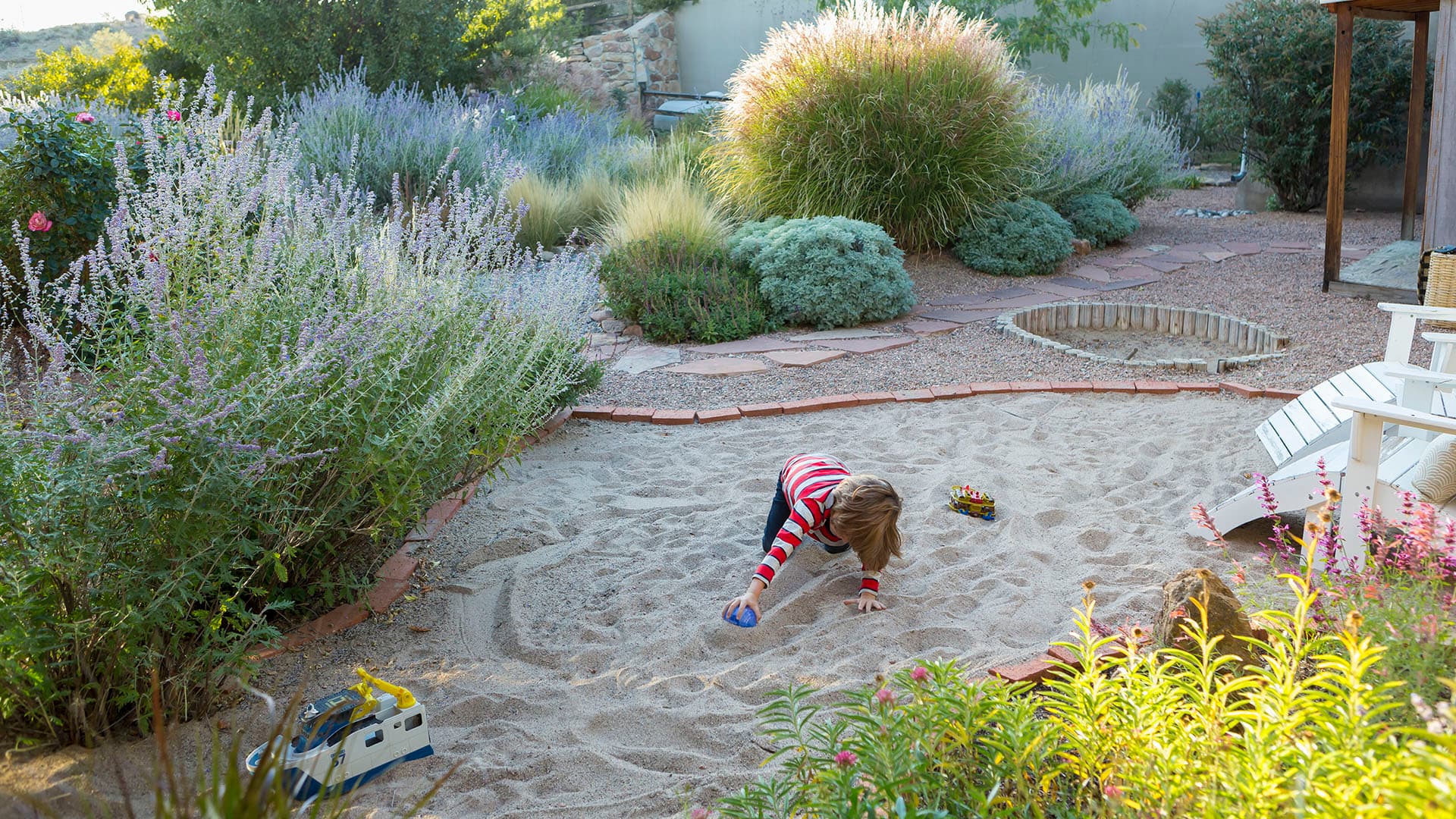

<p data-block-key="al11a">Erityisesti lasten leikkipaikoilla on syytä kiinnittää huomiota valittuun hiekkaan. Turvahiekkaa on syytä käyttää siellä, missä on mahdollista pudota.</p>
