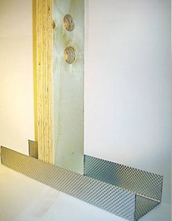

Gypwood Puurangat ovat mittatarkkaa sekä jäykkää viilupuuta. Gypwood-rangat ovat CE-merkittyjä EN 14374 –standardin mukaisesti. Kyseistä puurankaa on saatavilla kahdenlaista: rei’itettyä sekä rei’ittämätöntä.
Esirei’itetyn rangan molemmissa päissä on reiät valmiina seinärakenteen sisään jääviä putkituksia varten. Varsinaisesti rangat on suunniteltu käytettäväksi yhdessä Gypsteel SK-kiskojen kanssa väliseinissä sekä erityisesti ovi-aukkojen pielirankana.
Samat seinäkorkeudet sekä ääni- ja paloluokat saavutetaan Gypwood-rangoilla kuin perinteisiä puurankoja ja juoksuja käytettäessä.
