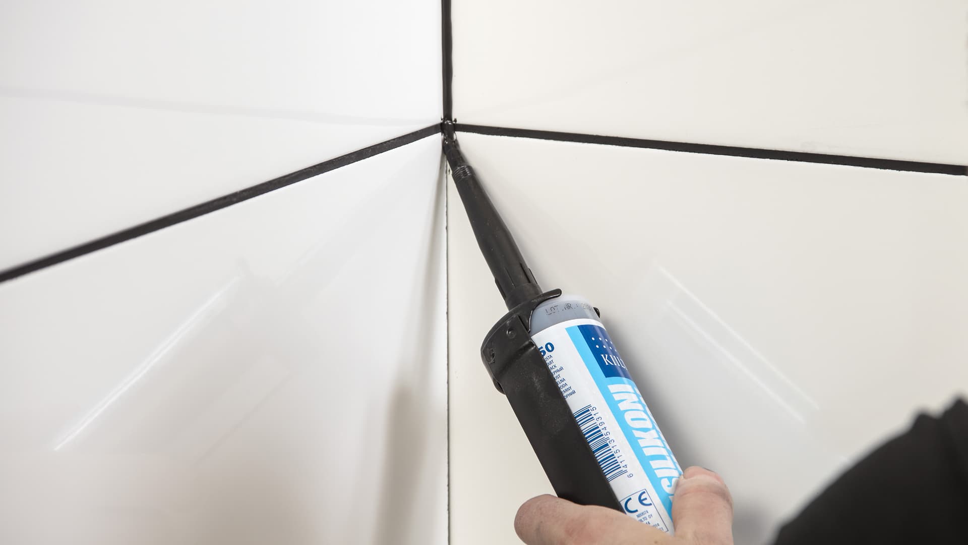

Märkätilat
  • Haistele ilmaa. Tunkkainen haju tai ikkunoiden huurtuminen saattavat johtua riittämättömästä ilmanvaihdosta. Onko aika uusia suodattimet?
  • Pesutilan irtonaiset laatat saattavat kieliä kosteusvauriosta
  • Ikkunoiden, ovien, katon, paneeleiden ja muiden puuosien kunto. Huoltokäsittele puuosat ja kiinnitä huomiota puun tummentumiin, jotka saattavat olla merkki kosteusvauriosta
  • Silikonisaumat saattavat repsottaa
  • Puhdista lattiakaivot huolellisesti

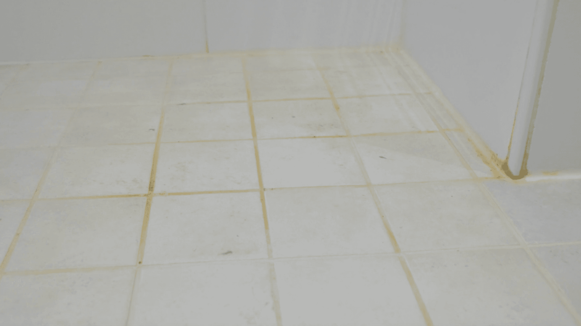

<p data-block-key="1dhi9">Huolehdi märkätilojen silikonisaumojen kunnosta. Kuva Kiilto Oy.</p>

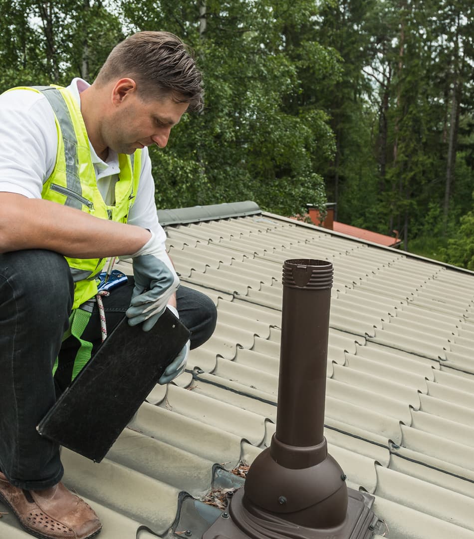

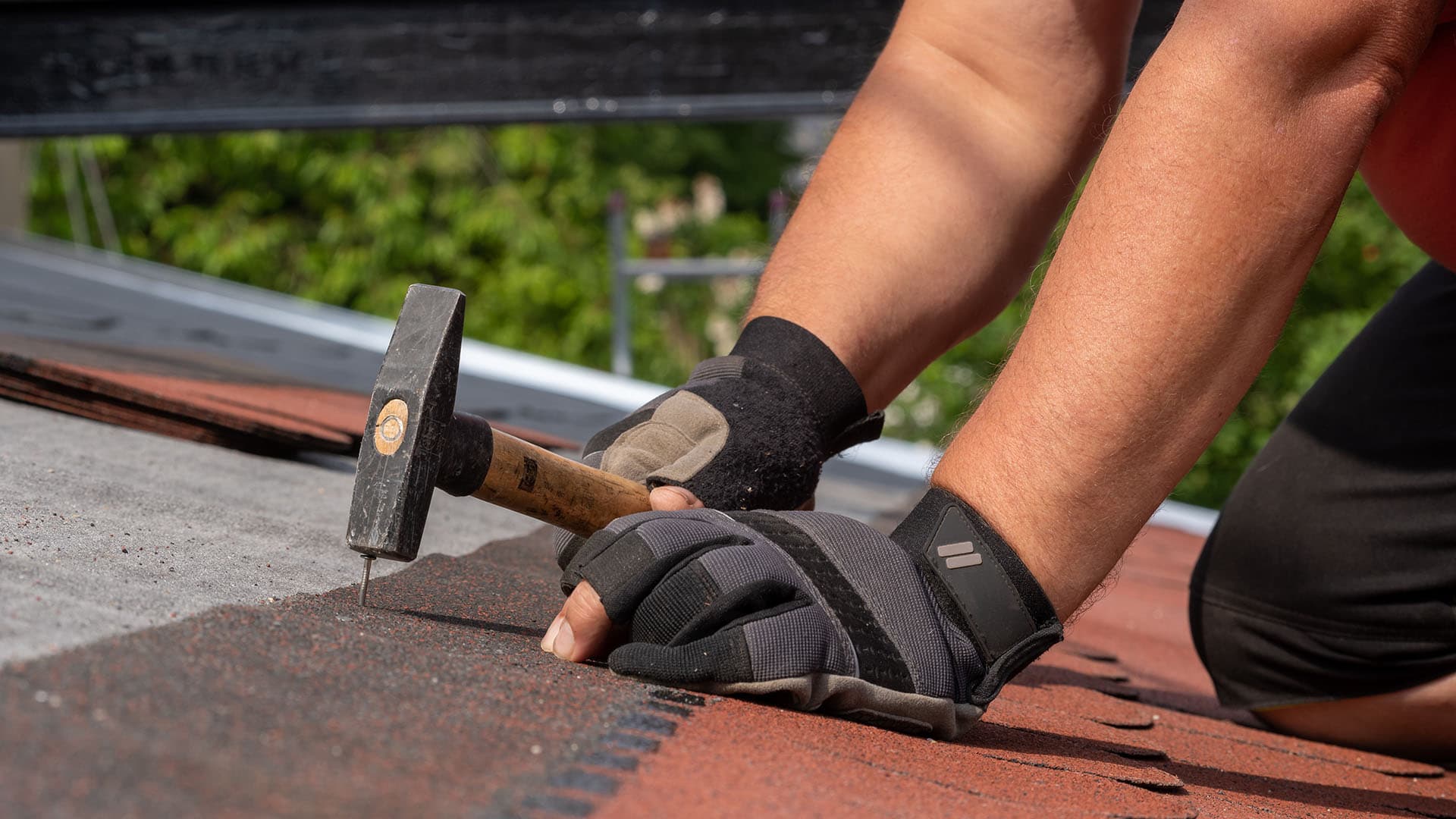

Kattorakenteet
  • Huopakatteen reunojen irtoamiset, repeämät, pussit, kolhut, kuluminen, sammal, roskaantuminen, singelin (pyöreä kiviaines) tasaisuus
  • Peltikatteen pinnan kuluminen, ruoste, kolhut, saumojen vuodot, kiinnitykset, sammal, roskaantuminen
  • Tiilikatteen tiiliä ei ole irronnut
  • Läpivientien (piiput, luukut yms.) tiiviys, jotta vesi ei pääse vesikatteen alle
  • Kattovarusteiden (sillat, lumiesteet yms.) kiinnitykset
  • Sadevesijärjestelmien kunto. Rännit puhtaat roskista, kallistukset syöksytorviin päin, kiinnitykset kunnossa
  • Tasakatolla äärimmäisen tärkeä muistaa puhdistaa kattokaivot
  • Kattoluukkujen ja kattoikkunoiden liittymät ja lukitukset
<p data-block-key="uudpv">Katon tarkistus.</p>
Katon tarkistus.

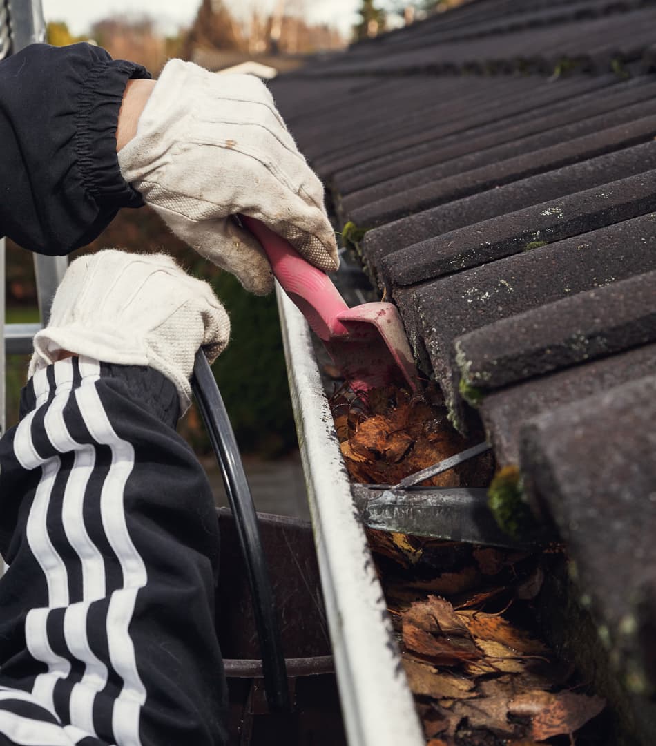

<p data-block-key="gbgne">Rännien tarkistus ja putsaus.</p>

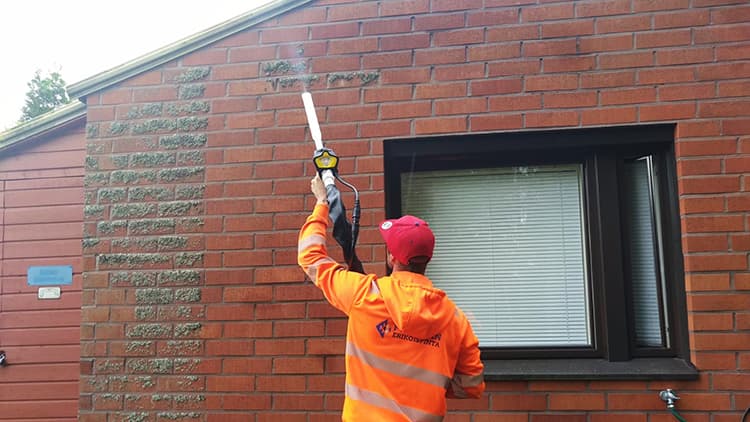

Julkisivut
  • Onko sokkelin pinnassa muutoksia?
  • Syöksytorvien pitää ohjata sadevesi joko riittävän kauas rakennuksesta tai sadevesikaivoihin (Huom! ei salaojiin!)
  • Kasvillisuus, kuten köynnökset ovat saattaneet tunkeutua syvälle rakenteisiin ja aiheuttaa vaurioita.
  • Irronneet tai vuotavat räystäät ovat voineet jättää jälkiä seiniin.
  • Julkisivurappaukset ovat ehjät, eikä rappaus ole irronnut. Irronnut rappaus voi olla merkki kosteusvauriosta, lisäeristämisestä johtuvasta virheellisestä rakenteesta tai pakkasrapautumisesta.

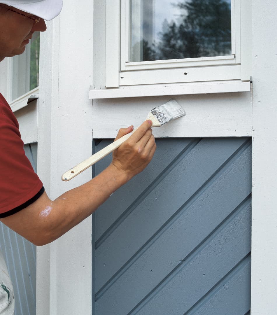

  • Puujulkisivujen maalaustarpeen kartoitus; lohkeilleet, kovin haalistuneet ja kärsineet pinnat tulisi huoltokäsitellä
  • Pahasti vaurioituneet laudoitukset tulisi uusia
  • Julkisivupaneelien kiinnitykset; ruuvit ja naulat ovat kunnolla kiinni

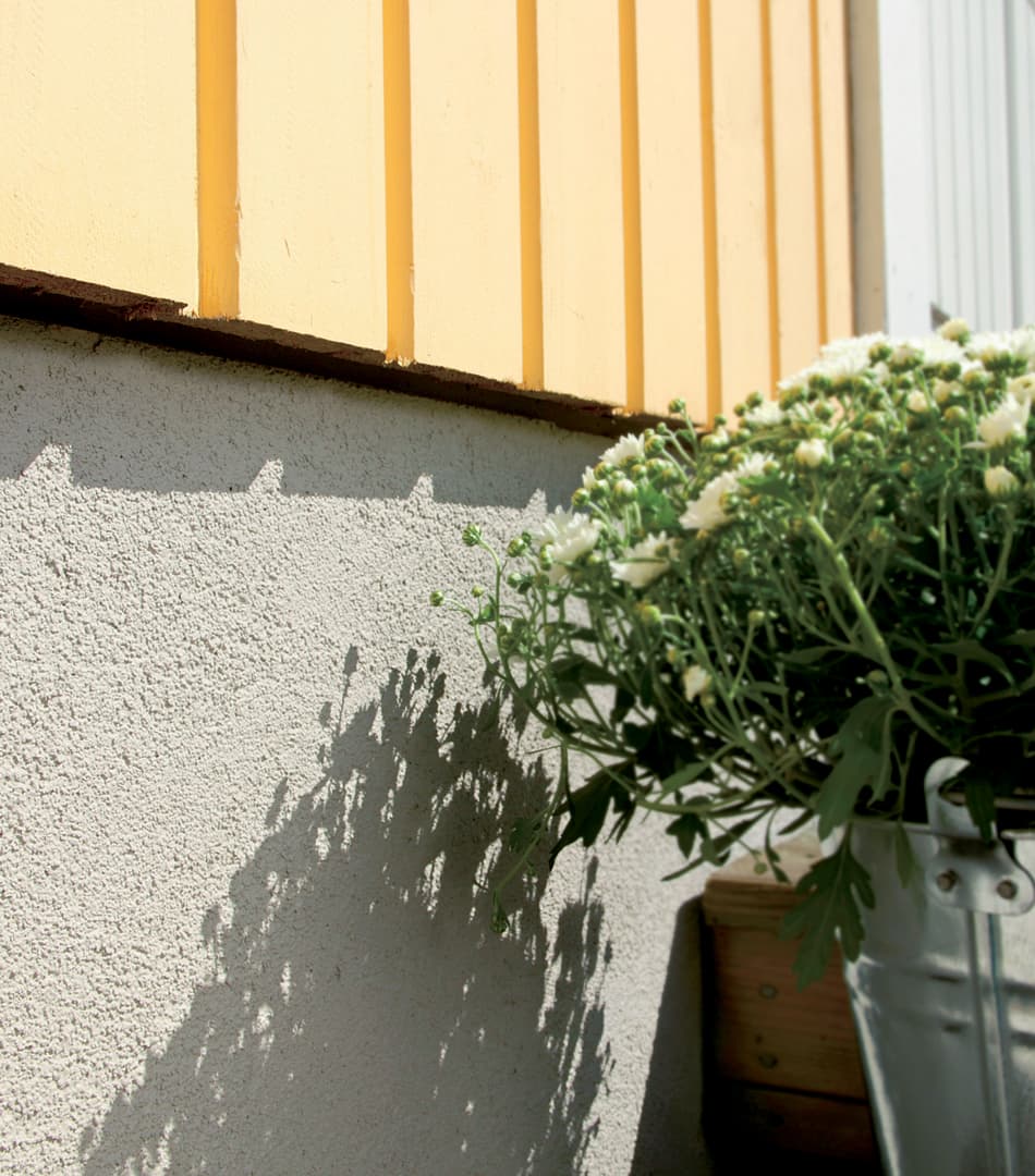

<p data-block-key="eylx2">Sokkeli voidaan huoltokäsitellä. Kuva Tikkurila Oyj.</p>
<p data-block-key="s0ywv">Maalipinnat voivat vaatia uusintakäsittelyä. Kuva Tikkurila Oyj.</p>

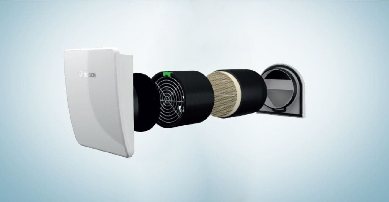

LVIS-järjestelmät
  • Sähkötyöt kannattaa jättää suosiolla ammattilaiselle! Pieniä huoltotoimia voit kuitenkin tehdä itse.
  • Talosta löytyy varasulakkeita.
  • Vaihda palaneet lamput.
  • Tutki pintapuolisesti sähköjohtojen kunto.

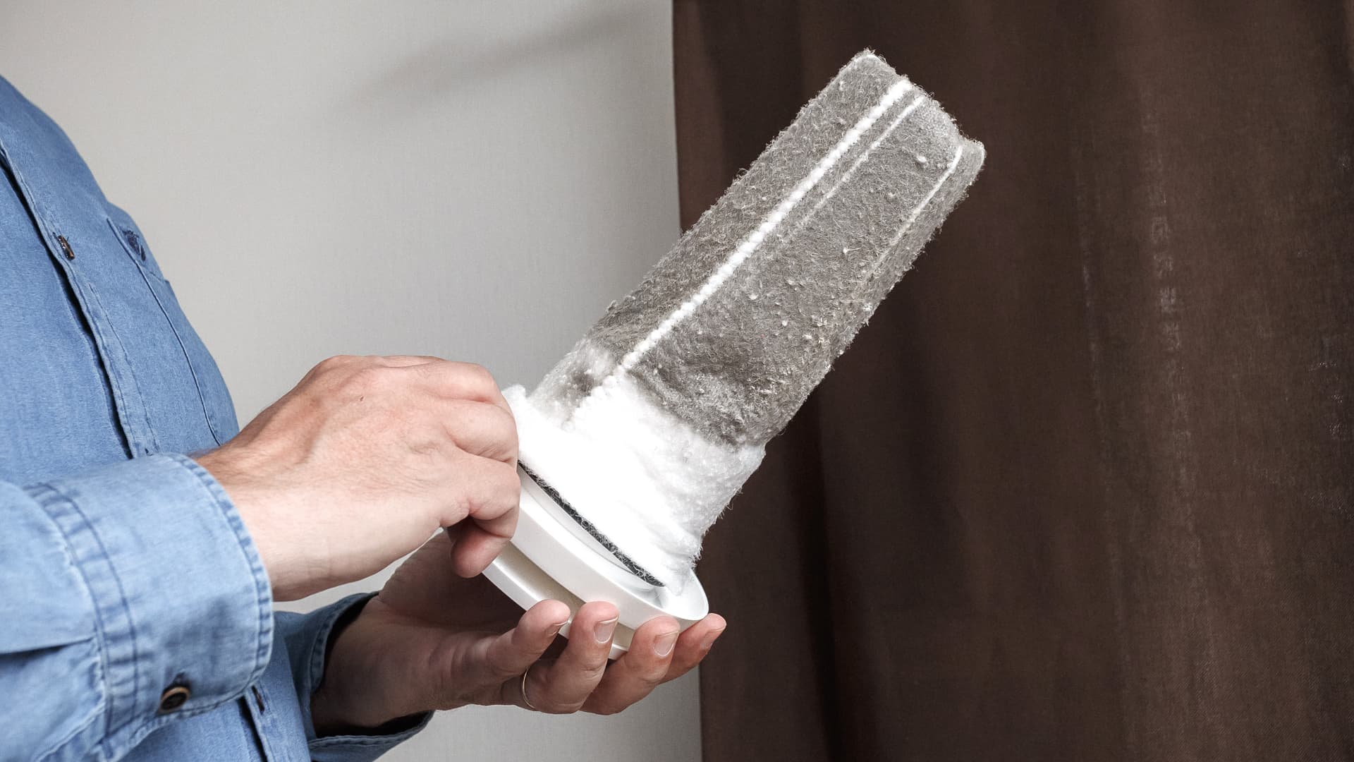

  • IV-laitteiden käyntiääni on normaali, eikä näy vuotoja.
  • Onko muodostunut kondenssivettä?
  • IV-laitteiden säädöt kevät/kesä-asentoon.
  • Laitteiden puhdistus ja mahdollinen huolto ammattilaisella.
  • Suodattimien vaihto.
  • Lämmitysjärjestelmien säädöt kevät/kesä-asentoon
  • Onko aika tilata ammattilaiselta vuosihuolto?
<p data-block-key="al9q0">Muista vaihtaa myös suodattimet!</p>

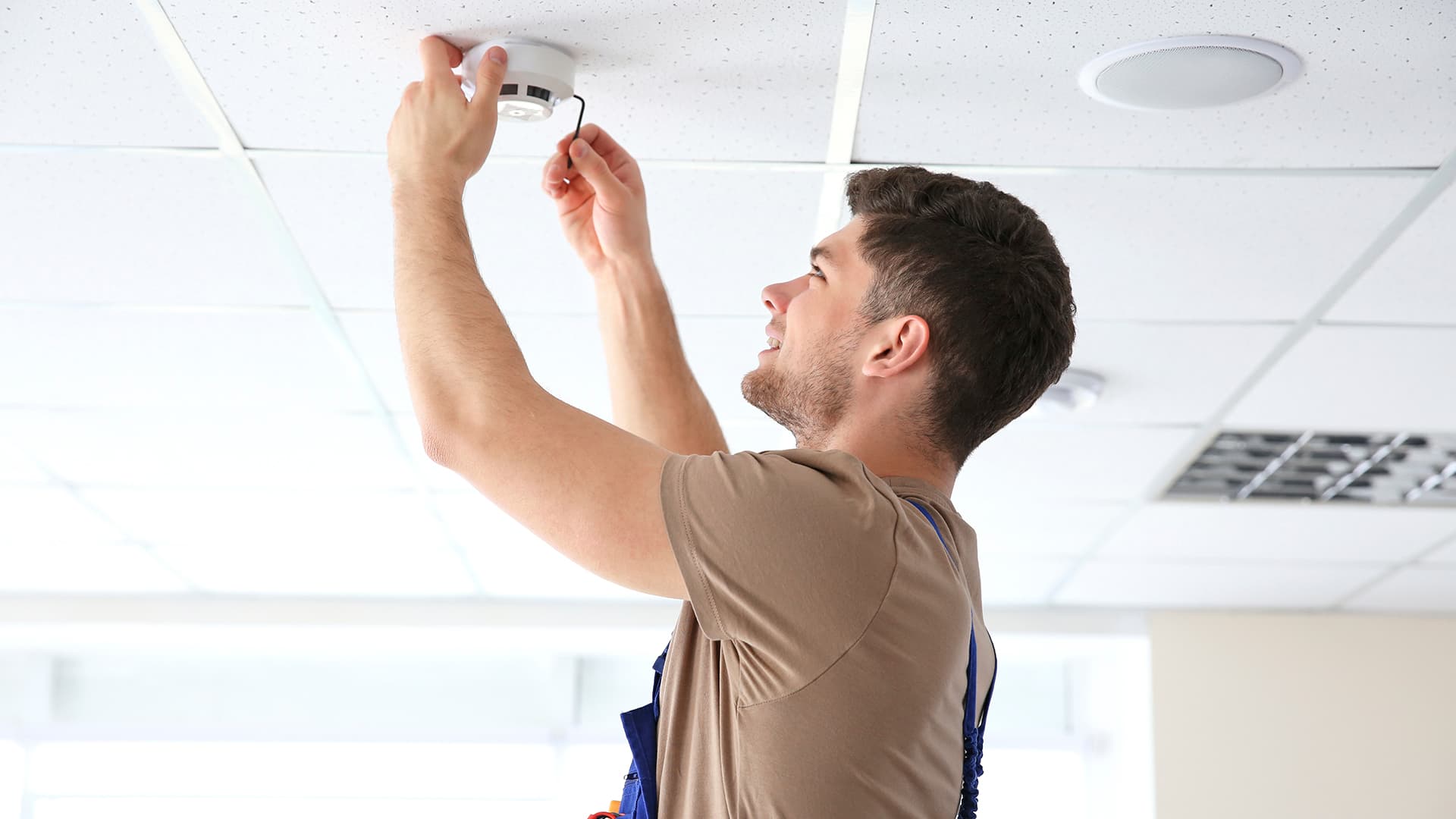

Muut toimenpiteet
  • Muista hormien nuohous.
  • Palo- ja häkävaroittimien toimintakunto.
  • Imuroi kodinkoneiden kuten jääkaapin tausta tulipalovaaraan vuoksi.
  • Mahdolliset ensisammutusvarusteet kuten jauhesammutin ja sammutuspeite ovat nopeasti saatavilla
  • Hälyttimet ja varoittimet (varashälyttimet yms.) toimivat

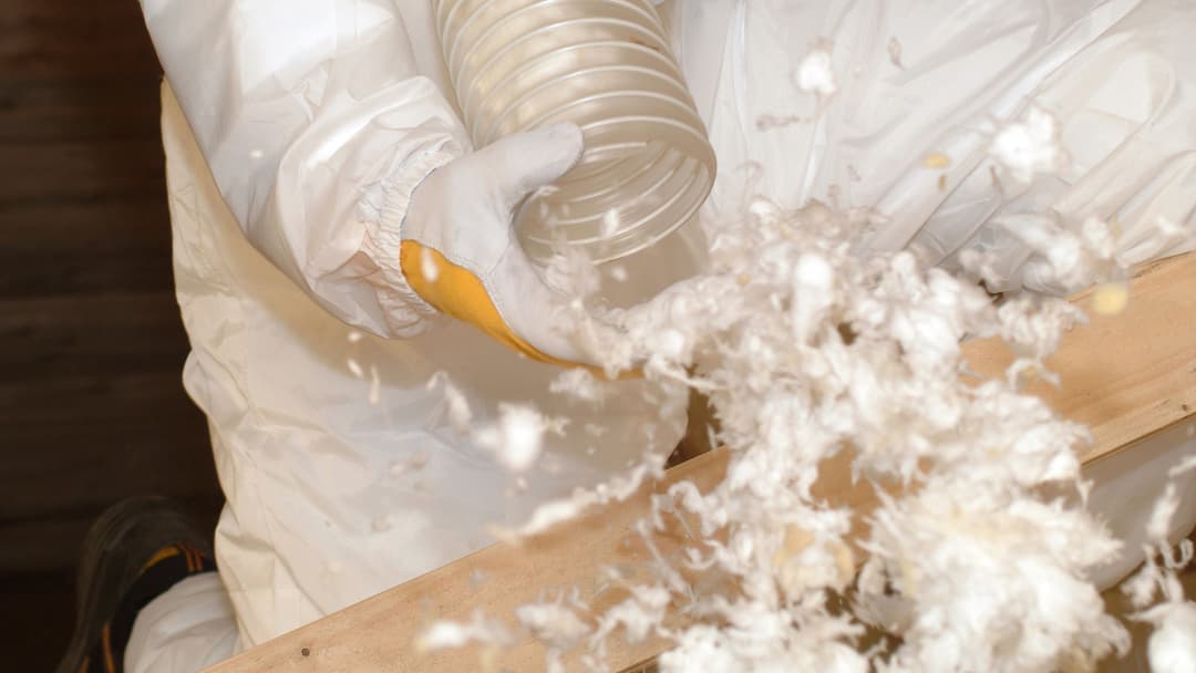

  • Jääpuikot räystäällä voivat olla merkki yläpohjan eristeongelmasta. Jää voi rikkoa sadevesijärjestelmät.
