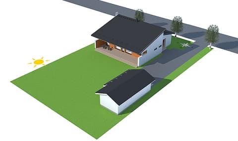

TALOPROJEKTI ON VUODELTA 2012: Kesällä 2012 alkaneessa seurantakohteessamme seuraamme asiakkaan omien suunnitelmien pohjalta toteutetun Kastelli-talon rakentamista Lempäälään. Lähtökohtana oli lehti-ilmoituksen perusteella yksityiseltä ostettu yli 2000 neliön tontti, jolle haluttiin yksikerroksinen omakotitalo.

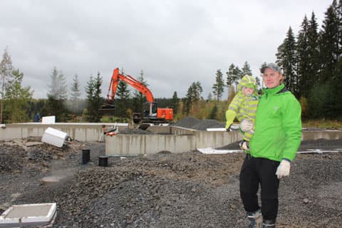

<p data-block-key="dkt5t">Rakennuttajan tulisi olla yhteydessä kaikkiin rakennusprojektin osapuoliin ja valmis toimimaan tarpeen mukaan.</p>

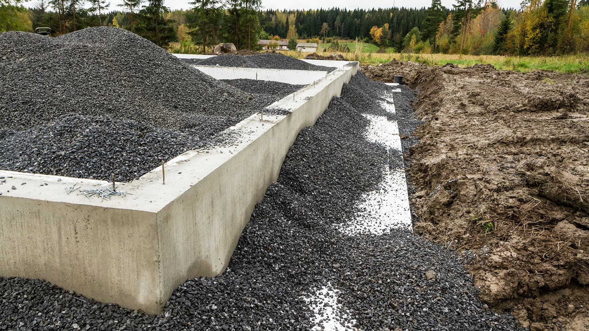

Täytöt ennen talotoimitusta
Talo liitetään myös vesi- ja viemäriverkostoon. Rakennuttaja tekee liittymäsopimuksen oman vesilaitoksen kanssa, kun rakennuslupa on myönnetty. Vesilaitokselta on pyydettävä vesi- ja viemäriliittymä rakentamisen pintamaan poiston yhteydessä. Rakennuttaja vastaa myös tietoliikennekaapelien asentamisesta. Jos talo liitetään maalämpöön tai muuhun asiakkaan hankkimaan lämmönlähteeseen, rakennuttaja vastaa myös lämmitysputkiston sisään tuomisesta.
Ennen perustuksen tekemistä rakennuttajan vastuulla ovat perustusten alapuolisen maapohjan rakentaminen ja sen riittävä kantavuus. Raudoituskatselmuksessa käydään vielä kertaalleen läpi suunnitellut korkeudet ennen valamista.

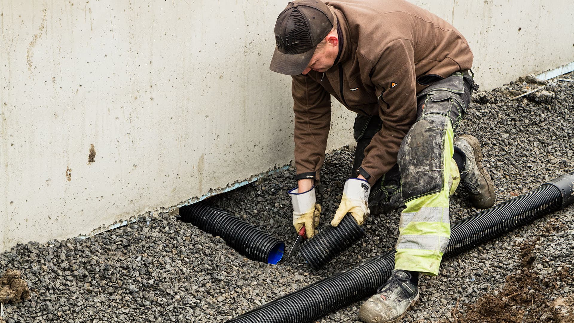

Valutöissä valetaan sokkelit ja perustuksista riippuen tarvittaessa muurataan sokkelipalkit. Valutöiden jälkeen on huolehdittava salaojituksesta, sadevesiviemäröinnistä, routasuojauksesta ja ulkopuolen täytöstä, perustuksen sisäpuolisten täyttökerrosten asentamisesta sekä mahdollisesta radoneristyksestä. Ulkopuoli tasataan lähes siihen korkeuteen, mihin piha tulee. Tasaus tässä vaiheessa on tärkeää, koska tasaamaton maa vaikeuttaa kuljetusta ja myöhemmin, kun rakennuksilla tarvitaan telineitä, tasattu maa on hyvä alusta myös telineille.
On tärkeää, että ulko- ja sisätäytöt tehdään ennen talopakettitoimitusta. Rakennuttaja vastaa täyttöjen tekemisestä perustussuunnitelmien osoittamaan korkoon ja tiiviyteen. Ulkopuolen täyttöjen tulee olla tehtyinä ennen sisäpuolen täytön aloittamista. Sisäpuoli täytetään tiettyyn tasoon, jotta siinä on jatkossa helpompi työskennellä.

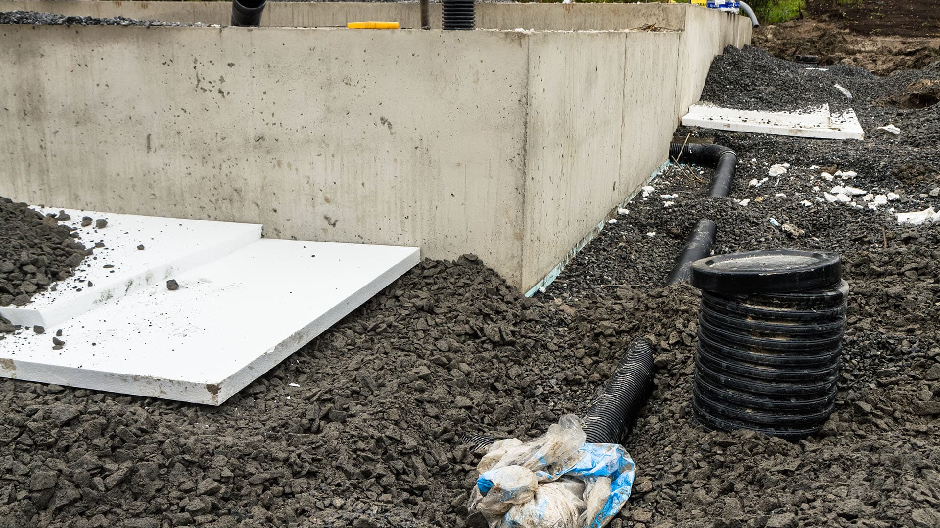

<p data-block-key="z167w">Valutöiden jälkeen asennetaan salaojat, sadevesiviemäröinti ja routasuojaus.</p>

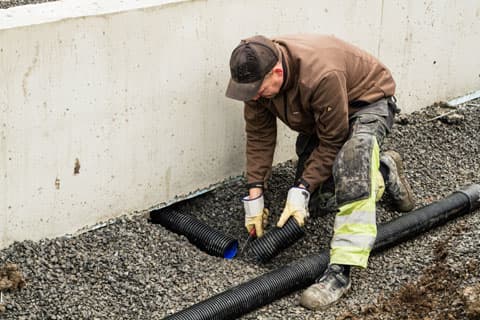

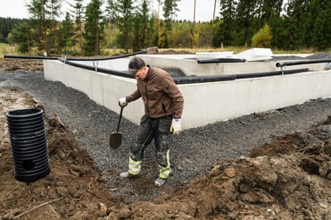

<p data-block-key="bsemi">Salaojien ja salaojakaivojen asennus.</p>

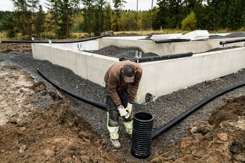

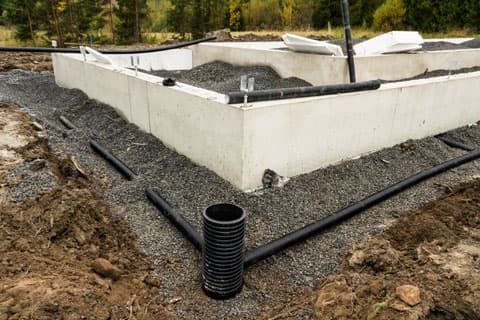

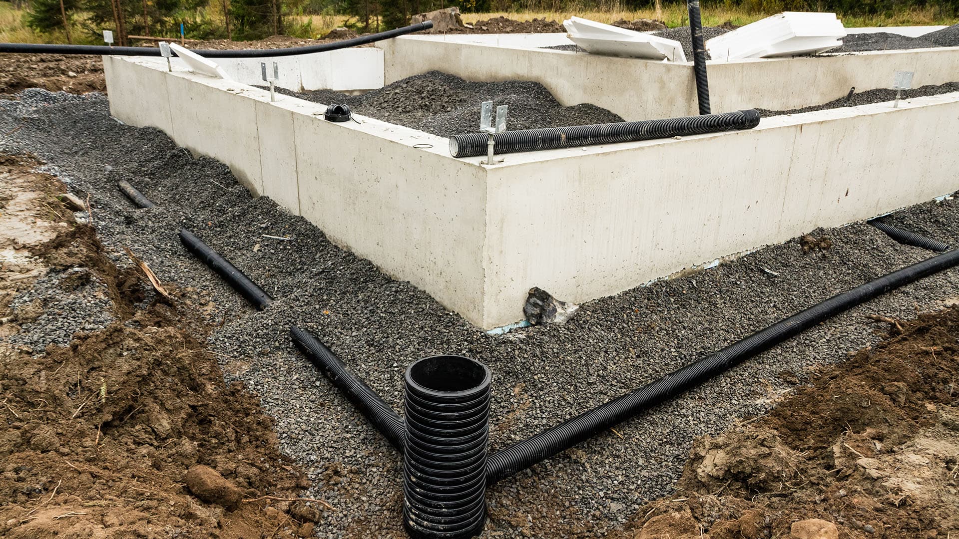

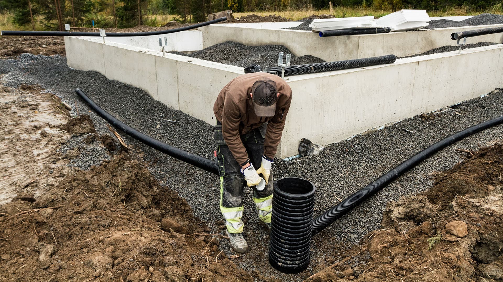

<p data-block-key="z167w">Salaojat ovat paikoillaan.</p>

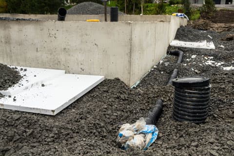

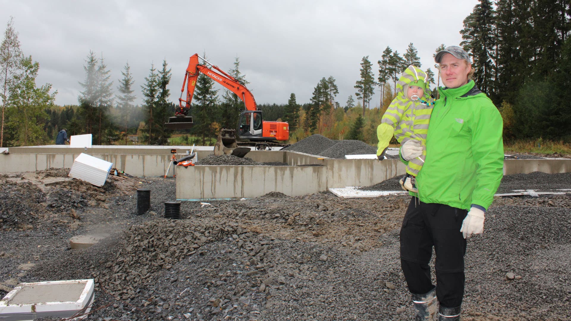

<p data-block-key="bsemi">Vielä on huolehdittava radonsuojauksesta, sillä tontti sijaitsee radonalueella.</p>

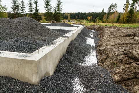

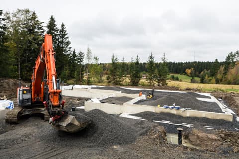

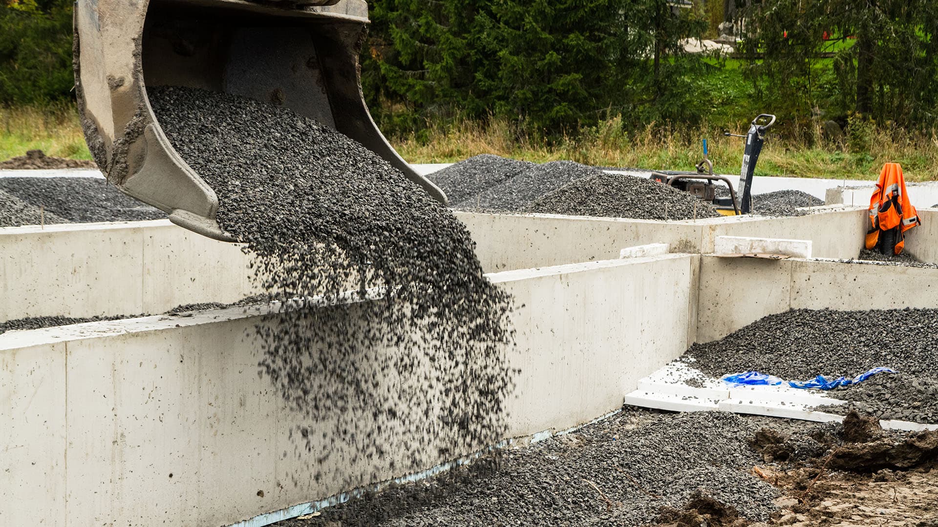

<p data-block-key="z167w">Maatäyttöä tarvitaan vielä.</p>

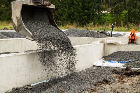

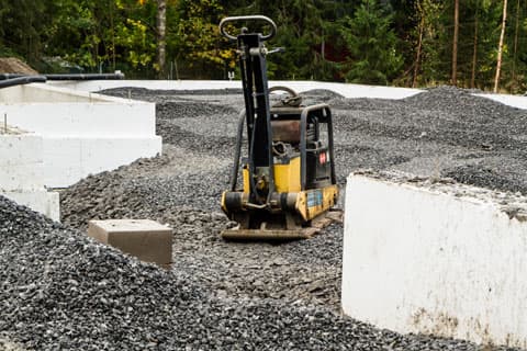

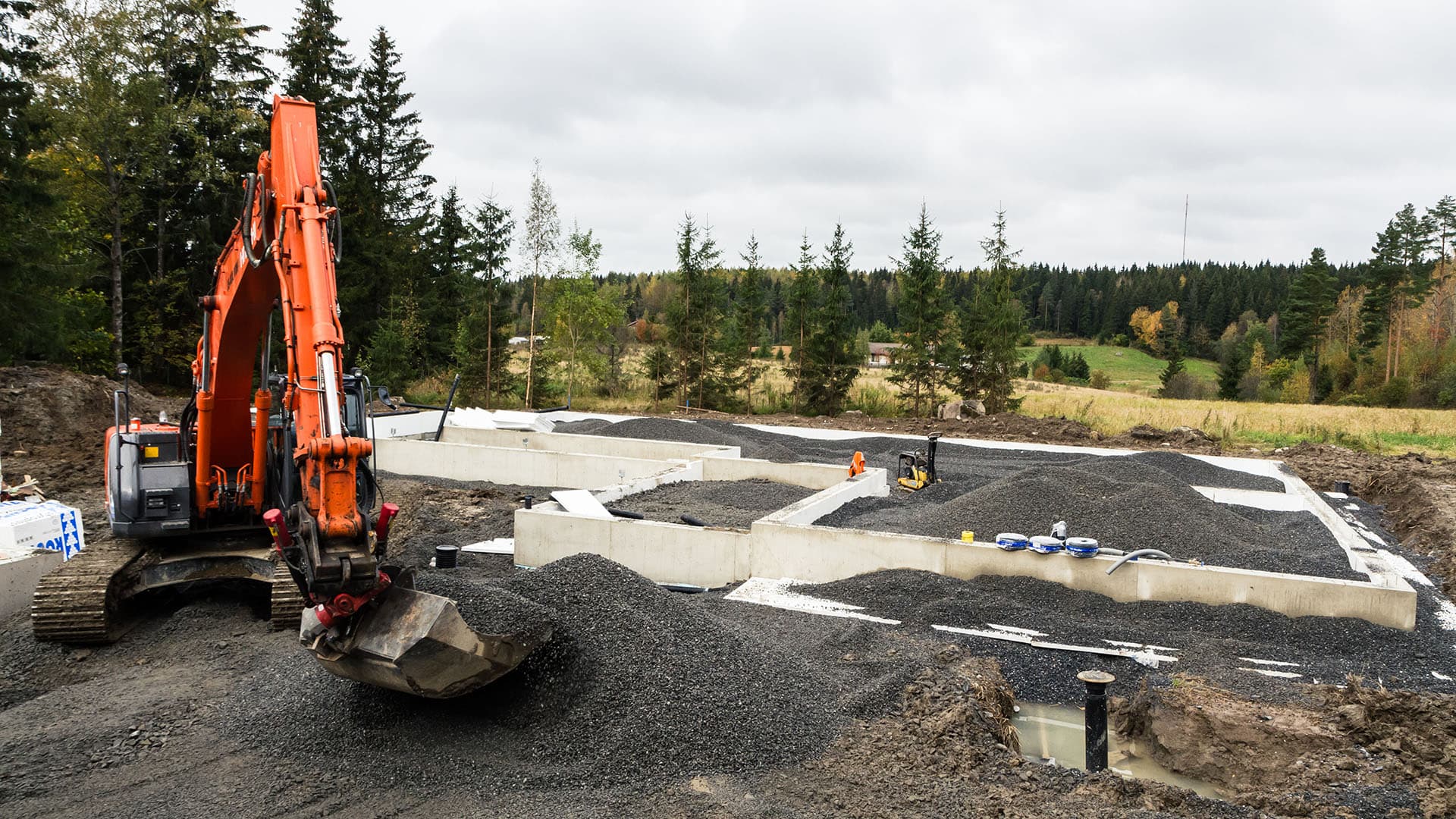

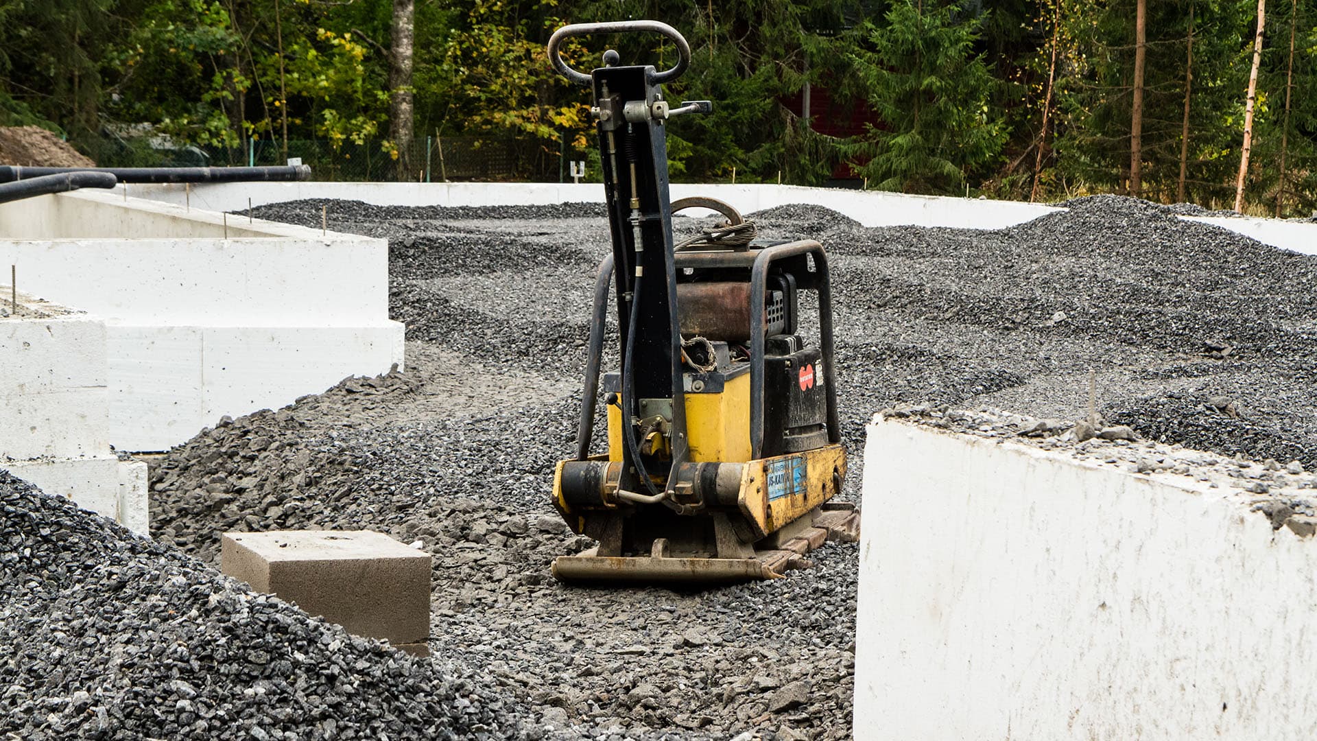

<p data-block-key="bsemi">Sisäpuoli täytetään tiettyyn tasoon ja täryytetään, jotta siinä on jatkossa helpompi työskennellä.</p>

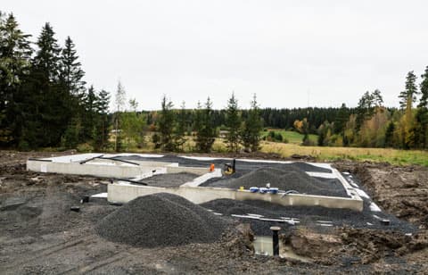

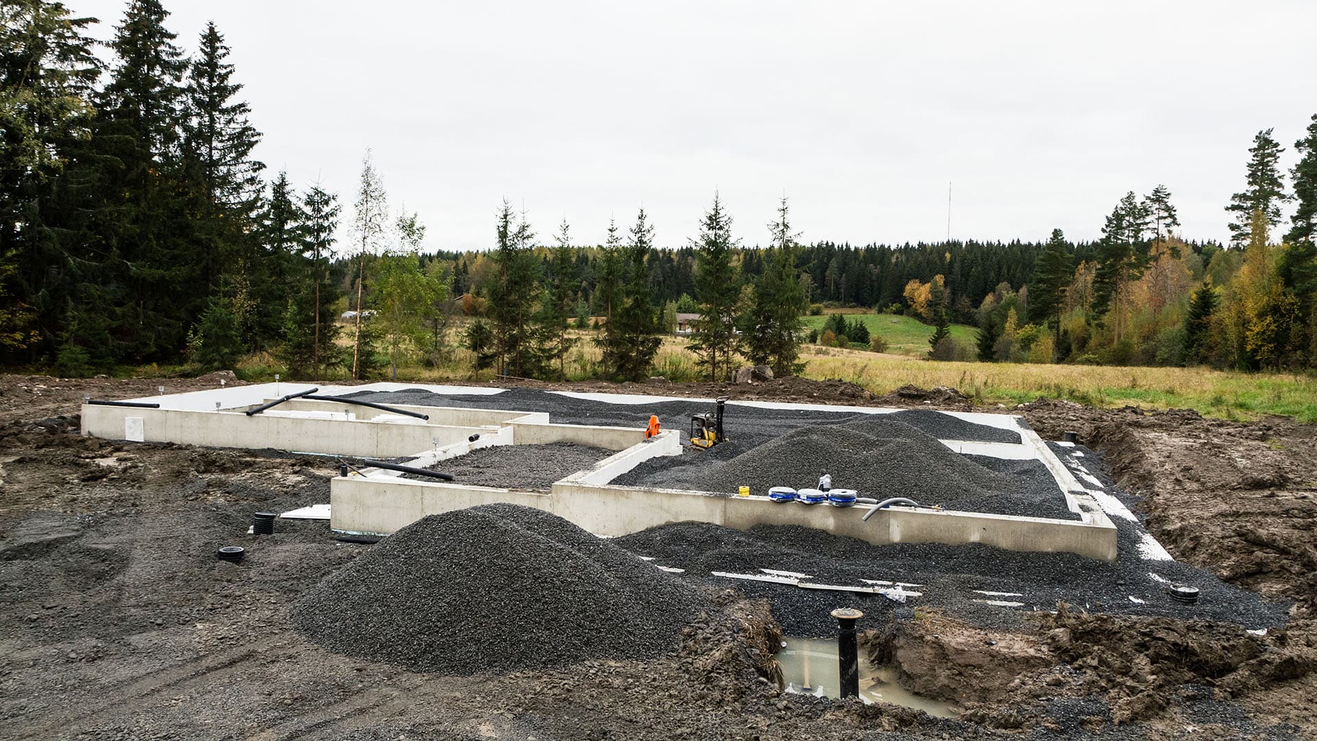

<p data-block-key="z167w">Yleiskuva tontilta ja perustuksista.</p>
<p data-block-key="bsemi">Ulko- ja sisätäytöt tehdään ennen talopakettitoimitusta.</p>

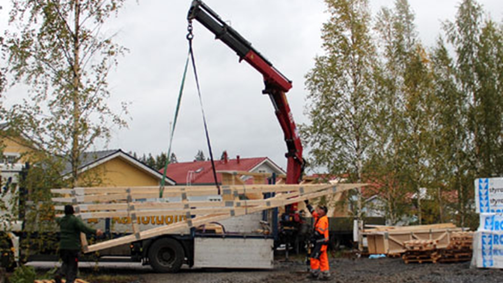

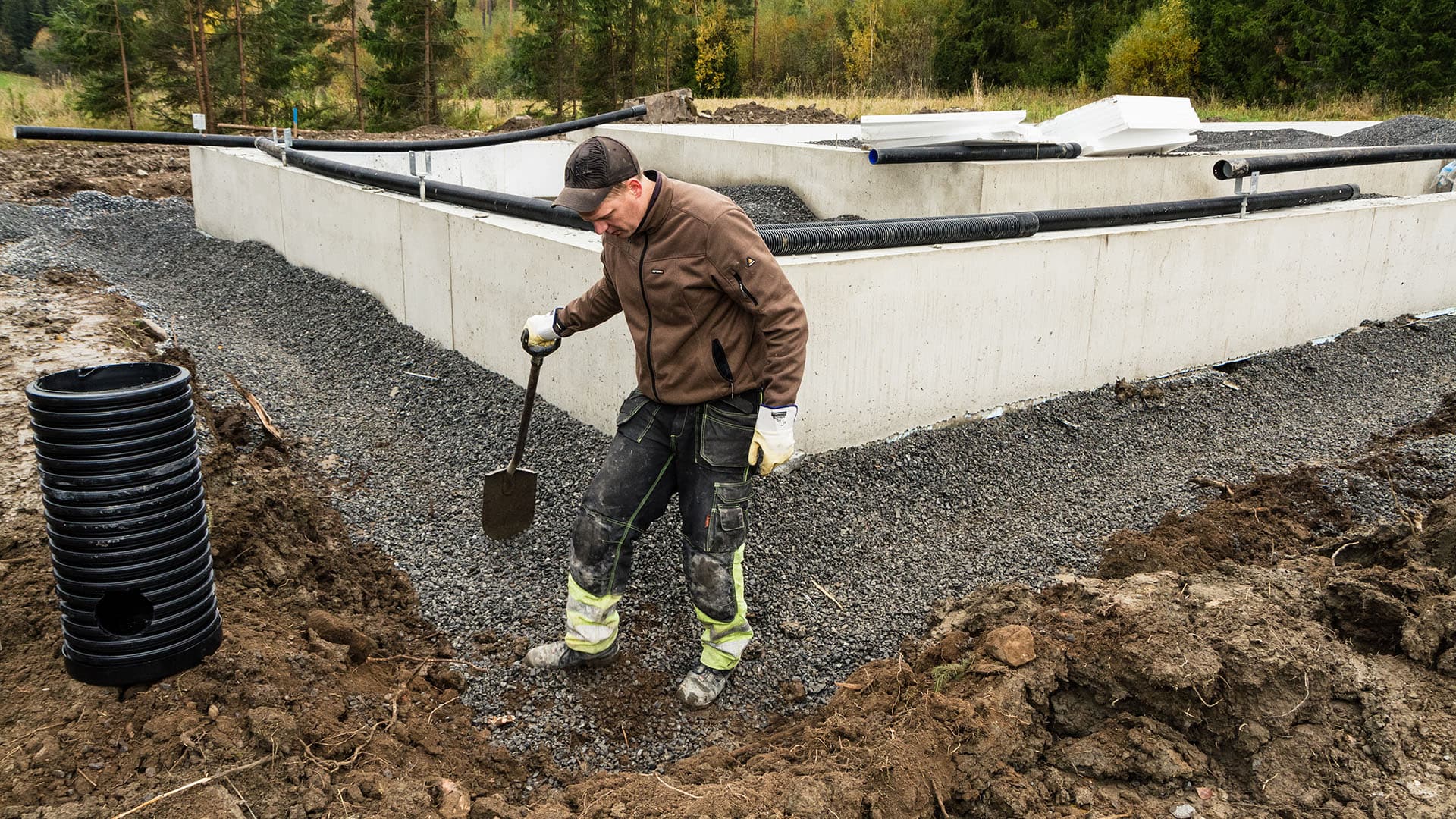

<p data-block-key="jks1z">Salaojat ja routasuojaus ovat valmiita. Seuraavaksi tontille odotetaan talopakettitoimitusta.</p>
