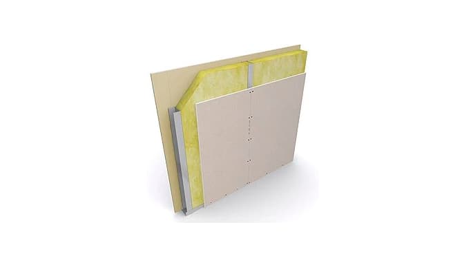

Hyvä ääneneristys saavutetaan kaksinkertaisella rakenteella, jossa on kaksi massiivista levypintaa ja niiden välissä ääntä vaimentava huokoinen eriste, kuten mineraalivilla, puukuitueriste tai muu akustiseen käyttöön soveltuva kuitueriste.
  • Jotta ääneneristys toteutuu, tulee rakenteiden olla ehdottoman tiiviitä. Ääneneristys heikkenee aina, jos tilojen välillä on rako tai aukko.
  • llmanvaihtokanavissa asuntojen välillä tarvitaan äänenvaimentimet.
  • Patteriverkostossa tarvitaan asuntojen välillä joustavat putken osat tai joustavat patteriventtiilit, jottei ääni kulje pattereiden kautta tilasta toiseen
Seinien ja välipohjien ilmaväli täytetään pehmeällä, ääntä absorboivalla eristeellä, joka on tarkoitettu akustisiin rakenteisiin. Eristeen tulee täyttää tila kauttaaltaan ilman rakoja. Ääneneristys voi tarvita lisäksi lämmöneristyskykyä, kuten ulkoseinissä, valitaan eriste, joka täyttää sekä lämmöneristys- että akustiset vaatimukset kyseisessä rakenteessa. Nämä tuotteet ovat pehmeitä, joustavia ja helposti kokoonpuristuvia.
Tyypillisesti voi ilmaääneneristävyyttä parantaa 5-6 dB täyttämällä seinäpuoliskojen välisen ilmatilan pehmeällä mineraalivillalla. Paras lopputulos saavutetaan, kun koko ilmatila täytetään, ylitäyttäminen ei ole tarpeen ja se voi jopa heikentää lopputulosta.

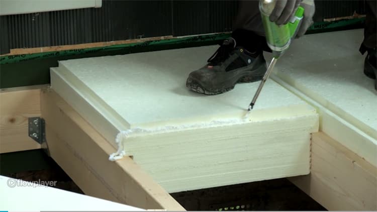

Kun halutaan askelääneneristävyys niin hyväksi kuin mahdollista, käytetään askeläänieristeeksi tarkoitettua joustavaa eristelevyä, joka soveltuu uivien lattiarakenteiden alle ja täyttää kuormitus- ja puristusvaatimukset.
Akustisiin rakenteisiin tarkoitetut eristeet on suunniteltu siten, että ne vaimentavat tehokkaasti ontelon sisäistä ääntä ja parantavat rakenteen ilmaääneneristävyyttä.

Ääneneristys heikkenee, kun kaksikerrosrakenteen kerrosten välillä on kiinteitä ja jäykkiä liitoksia. Tämän takia kaksoisrunko toimii ääniteknisesti yksinkertaista runkoa paremmin. Vastaavasti peltiranka on puurankaa parempi johtuen puurangan suuremmasta jäykkyydestä.
Saumojen tiivistykset on tehtävä huolellisesti, koska ääneneristys heikkenee rakojen ja vuotokohtien vuoksi. Jopa pieni muutaman millimetrin halkeama voi aiheuttaa sen, että ääneneristys on usean desibelin heikompi.
