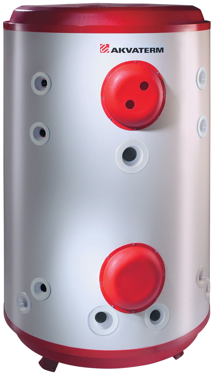

Irtolohkot on suunniteltu helpottamaan saneerauskohteisiin asennettavia säiliöitä. Niiden avulla voidaan ahtaasta oviaukosta saadaan mahdollisimman suuri varaaja sisään asennuspaikalle.

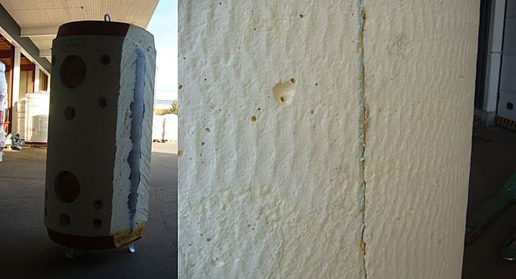

Irtolohkovaraajassa on irrotettavat eristepalat. Ennen kuin palat voidaan irrottaa, on säiliön ulkoverhous purettava. Tämä tapahtuu irrottamalla kaikki itseporautuvat poraruuvit. Tässä vaiheessa kannattaa noudattaa eritystä varovaisuutta, jottei verhoilupelti vahingoitu.
Kun verhoilupellit on poistettu, irtolohkoihin pääsee käsiksi. Irtolohkopalat on kiinnitetty varaajaan kuljetuksen ajaksi teipillä. Irtolohkopalat irrotetaan varoen ja siirretään sivuun varaajan siirtelyn ajaksi.
Varovaisuutta tarvitaan
Kun irtolohkopalat on irrotettu niin säiliö on vietävissä oviaukosta, jonka leveys on noin metallisen vaipan halkaisija. Siirrettyäsi säiliön paikoilleen, voit liittää irtolohkot takaisin säiliöön. Liittämiseen tarvitset uretaania, jolla liimaat lohkot takaisin paikoillensa. Varo liiallista uretaanin käyttöä. Liitettyäsi lohkot tarkista, että kiinnityshakaset peltiruuveille on paikoillaan.

Ulkoverhoilupelti asennetaan varoen paikalleen. Asennuksessa on hyvä käyttää apuna esimerkiksi sidontaliinaa, jolla saa kiristettyä pellin uretaanin päälle. Varotaan vahingoittamasta verhoilupellin pinnoitetta. Liinan alla käytetään esimerkiksi pahvista tehtyä suojaa, jottei pelti naarmuunnu. Kun pelti on oikealla paikalla, kiinnitetään poraruuvit.
Hyvin asennetulla irtolohkovaraajalla on käytännössä sama eristyskyky kuin normaalilla varaajalla. Tärkeintä eristyskyvyn säilymisen kannalta on liimata uretaanilohkopalat huolellisesti takaisin säiliöön. Irtolohkot on saatavilla suurimpaan osaan Akvatermin pyöreitä varaajia.
AKVA-vakiovaraajan eristeenä on 100 mm:n saumaton polyuretaani - teräslevykuorisena. Vaihtoehtoisesti myös irrotettavilla sivulohkoilla.
