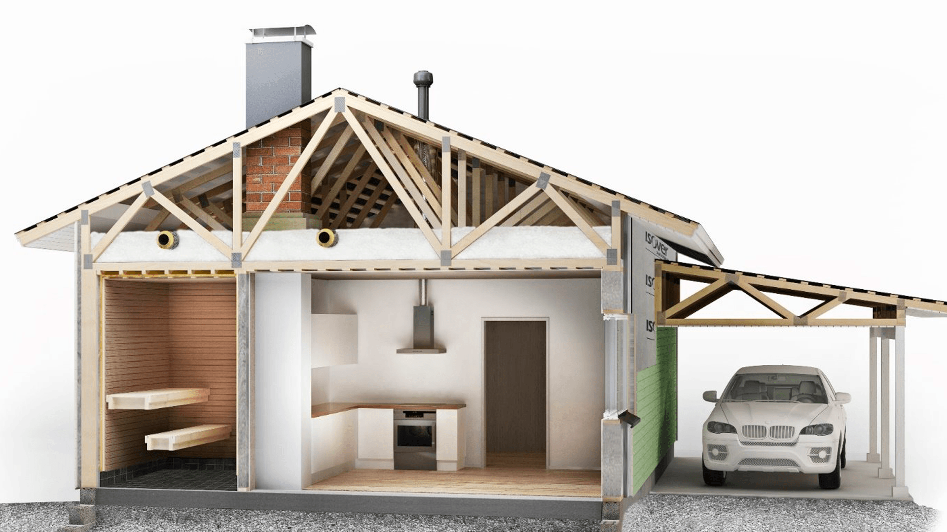

<p data-block-key="j2hec">Kuva Isover</p>
Kuva Isover
Eristyksellä on myös kolmas tehtävä – paloturvallisuus. Kanavat kulkevat usein palo-osastojen läpi, jolloin niiden eristyksen on oltava testattu ja hyväksytty palotekninen ratkaisu. Näissä kohdissa improvisointi on vaarallista.
Lisäksi hyvin tehty eristys parantaa asumismukavuutta: se vähentää kanavaääniä ja värinää, jotka muuten voivat kuulua erityisesti makuuhuoneissa ja yläkerrassa.

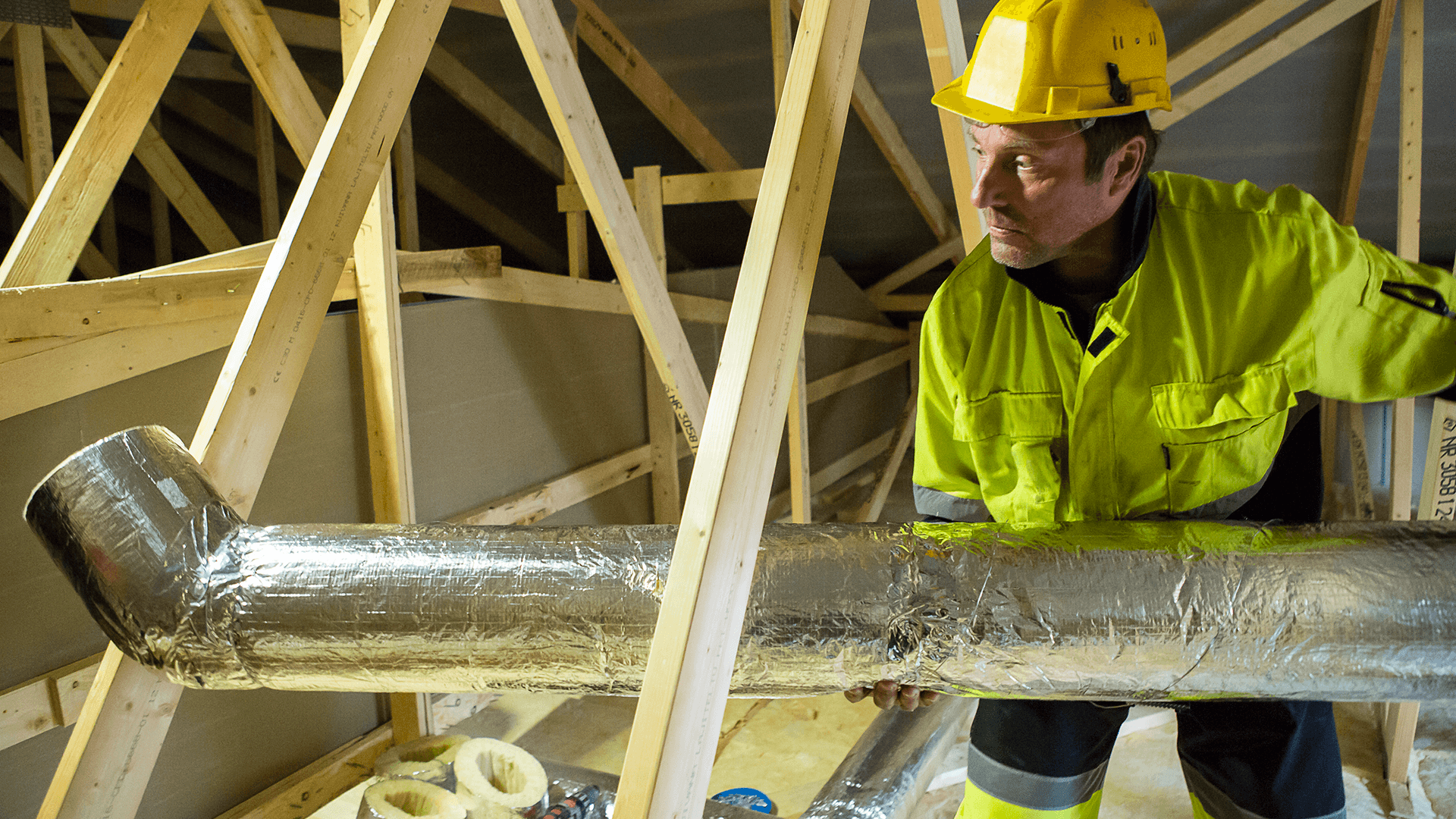

<p data-block-key="jltts">Isoverin alumiinifoliopintainen mineraalivillaeriste soveltuu ilmanvaihtokanavien lämmön- ja kondenssieristykseen. Tiivis pinta toimii höyrynsulkuna, ja ulkona eriste suojataan lisäksi pellityksellä tai UV-suojatulla pinnoitteella. (Kuva Isover)</p>
Materiaaleista käytetyin on palamaton mineraalivilla, joka kestää hyvin lämpöä ja sopii paloeristyksiin. Villan pintaan lisätään usein alumiinifolio, joka toimii höyrynsulkuna ja suojaa eristettä. Ulkona tai vesikatolla eriste täytyy suojata lisäksi UV-suojatulla pinnoitteella tai pellityksellä, jotta se kestää säärasituksen.

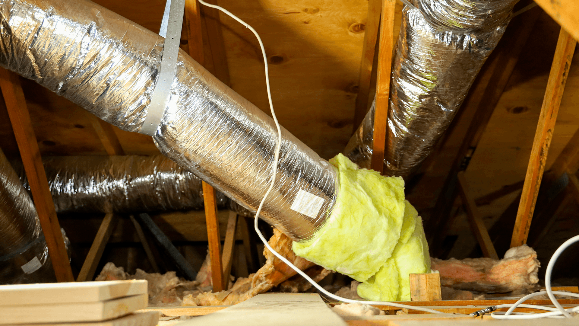

<p data-block-key="jltts">Ilmanvaihtokanavien eristeet voi asentaa itse pieniin sisäosuuksiin, kun käyttää oikeita materiaaleja ja noudattaa valmistajan ohjeita. Tärkeintä on, että saumat teipataan tiiviiksi ja höyrynsulku pysyy ehjänä. (Kuvituskuva Adobe Stock)</p>
