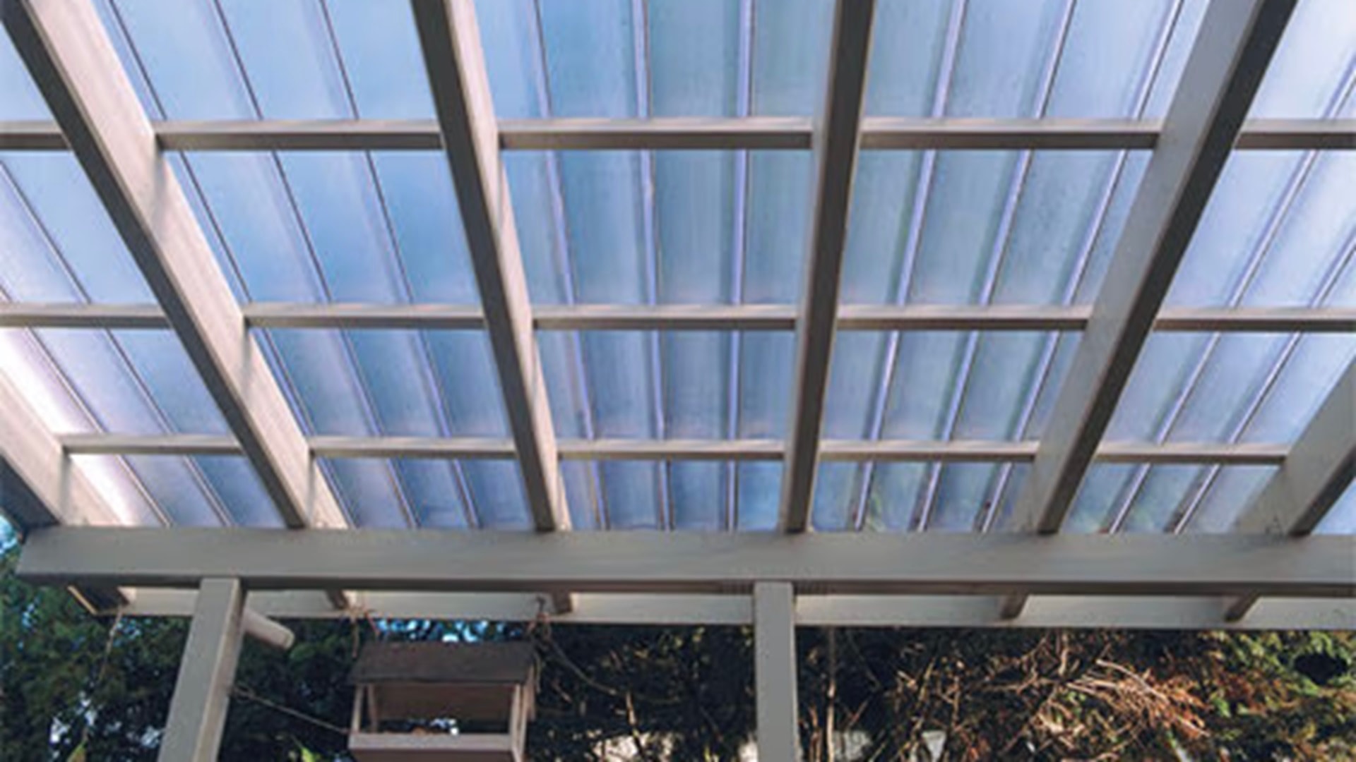

Valokatteesta voi tehdä kevyen suojan autolle, moottoripyörälle, mönkijälle.
Kesäiltojen hämärtyessä järjestetään rapujuhlia, vietetään rentoja illanistujaisia tai vain viivähdetään yhdessä ulkona. Kuumina päivinä on miellyttävää siirtyä valokatteen alle vilvoittelemaan. Valokate tarjoaa suojaa ja tekee mahdolliseksi viihtyisät hetket ulkona – siellä voi katsella tähtitaivasta, viettää iltaa sateelta turvassa tai nauttia retkitunnelmasta omalla terassilla. Läpinäkyvä kate päästää valon sisään, mutta pysäyttää sateen ja suojaa tuulelta. Se antaa myös turvaa kasveille kylmän sään tai rankkasateen yllättäessä, ja sen alla voi kuivata pyykkejä. Lisäksi valokatteen avulla voidaan rakentaa käytännöllinen suoja autolle tai muille kulkupeleille.
Valitsemalla katokseesi valokatteen, voit nauttia kesäillasta ulkona grillaten vaikka sadekuuro yllättäisi! Valokate suojaa sateelta, mutta päästää valonsäteet sisään aurinkoisella säällä. Fastlock Uni on täysin tiivis ja kaunis katevaihtoehto kaikenlaisiin piharakennuksiin kuten autokatokseen, huvimajaan tai grillikatokseen – kotipihaan tai mökille.
Fastlock Uni valmistetaan kestävästä, kirkkaasta polykarbonaatista. Se on materiaaliltaan taipuisaa ja antaa siten mahdollisuuden myös kaareviin katosratkaisuihin.

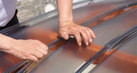

Fastlock Unin asentaminen on helppoa ja turvallista. Levyt liitetään toisiinsa painamalla reunojen putkisaumat yhteen, joten läpireikiä ei tarvita. Kiinnitys tapahtuu katteen alapuolelta. Pienet katteet voidaan koota valmiiksi maassa ennen paikalleen kiinnittämistä. Kiinnityssaumat ovat tiiviit ja muotoiltu siten ettei lika pääse saumakohtien väliin, lisäksi materiaalin pinta on helppo pitää puhtaana. Katteessa on myös vahva UV-suoja, joten se ei haurastu auringonpaisteessakaan ja valokatteen kirkas väri säilyy kauniina vuodesta toiseen.
Fastlock Uni on tehty kestämään. Taivutettavalla ja helposti asennettavalla valokatteella toteutat helposti yksilöllisen katoksen.

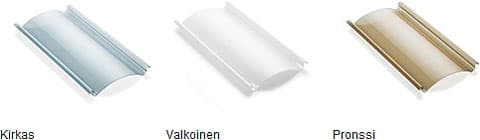

Levyjä on saatavana kirkkaana, valkoisena tai pronssinvärisenä. Kirkkaan valonläpäisykyky on 72%, valkoisen 35% ja pronssin 60%. Kirkkaat levyt soveltuvat täydellisesti paikkoihin, joissa halutaan maksimaalista valon määrää. Valkoinen puolestaan antaa miellyttävän pehmeän valon. Aurinkoisina päivinä se toimii ikään kuin suojakilpenä heijastaen 70% auringon UV-säteistä. Pilvisempinä päivinä valkoisen pinta puolestaan tuo vaikutelman kuin katoksen alla olisi kirkkaampaa. Pronssinvärinen, läpikuultava kate puolestaan on lämminsävyinen vaihtoehto, joka kuitenkin läpäisee runsaasti valoa.

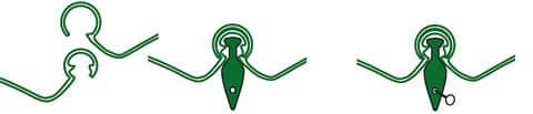

Fastlock kiinnitetään putkisaumoistaan ruoteisiin ilman läpireikiä. Kiinnikkeinä voidaan käyttää alhaaltapäin asennettavaa kiinnikettä. Silloin valokatetta voi koota maassa ja nostaa katolle isompina paloina, ja kiinnittää alhaaltapäin. Asennus sujuu muovikiinnikkeellä helposti ja turvallisesti alhaaltapäin. Muovikiinnike asetetaan putkisaumaan ja kierretään neljänneskierros niin, että levyt lukkiutuvat. Klik!

Toinen vaihtoehto on ruoteen päälle tuleva kiinnike, joka ei jää ollenkaan näkyviin alhaaltapäin. Se on hieman hitaampi ja enemmän tarkkaavaisuutta vaativa kiinnitystapa, koska kiinnikkeet asennetaan ensin ja valokatelevyt yksitellen niihin kiinni. Kiinnikkeet voidaan asentaa linjalangan avulla, tai käyttää pussissa mukana tulevaa kulmarautaa kiinnikevälin mittaamiseen.
