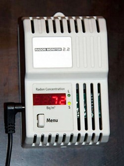

72 becquerelia. Tässä asunnossa radonpitoisuudet ovat sallitulla tasolla. Jo pelkästään hyvä ilmanvaihto auttaa usein pudottamaan korkeita radonpitoisuuksia. Radonpitoisuus vaihtelee ajan kuluessa, joten pitempi mittaus tuo lisää tarkkuutta tulokseen. Halutessasi tarkkoja tietoja, ota yhteyttä STUKin mittauspalveluun.
