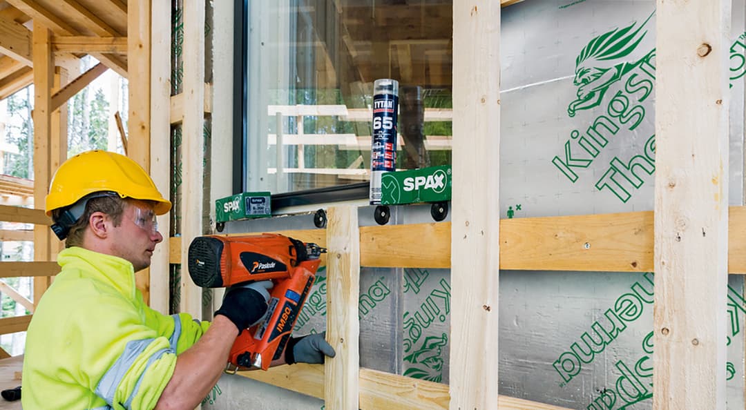

Tärkeintä tiivis rakenne
Ulkovaipan ilmatiiviydellä on iso merkitys lämpöhäviöiden ehkäisemisessä ja tiiviillä rakenteella voidaan saada aikaan merkittäviä säästöjä lämmityskustannuksissa.
Kovilla Kingspan Therma-eristeillä eristekerroksesta saadaan yhtenäinen ja tiivis: polyuretaanieristelevyt asennetaan toisiaan vasten puskuun ja levysaumat tiivistetään saumavaahdolla, jonka lisäksi voidaan käyttää teippausta vaahdotustyön tiiviyden varmistamiseksi. Runkorakenteen sisäpuolelle voidaan vielä asentaa Kingspan Therma TP10 Runkolevy-levytyskerros, jolloin eristepinnasta saadaan yhtenäinen eikä siinä ole lainkaan runkorakenteen katkaisevia kylmäsiltoja.
Tehokkailla Kingspan-eristeillä myös energiaselvitys on laadittavissa ilman E-lukulaskentaa – esimerkiksi rakenteellisen energiatehokkuuden U-arvo 0,12 täyttyy Kingspan Thermalla jo 200 mm paksuisella lämmöneristekerroksella puurakenteisessa ulkoseinässä.
