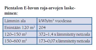

Kokonaisenergian käyttöä määrittelee E-luku. E-luku kuvaa kokonaisenergiavaatimusta, ja se lasketaan rakennuskohtaisesti määräysten mukaisilla laskusäännöillä. E-luku koostuu rakennuksen laskennallisesta vuotuisesta ostoenergiakulutuksesta, jota painotetaan eri energiamuotojen kertoimilla (esimerkiksi sähkö 1,7 ja kaukolämpö 0,7) rakennustyypin lämmitettyä nettoalaa kohden (kWh/m²). Vanhempaa ja uudempaa energiatehokkuuslaskelmaa on mahdollista verrata keskenään kertoimien ollessa samat. E-luvussa huomioidaan myös rakennuksessa käytettävät muut energiamuodot. Oman rakennuksen luokitukseen on mahdollista vaikuttaa esimerkiksi lämmöneristystä parantamalla, suosimalla uusiutuvaa polttoainetta, jonka kerroin on 0,5 tai talteenottamalla lämpö ilmanvaihdosta. Jokaiselta rakennustyypiltä löytyy oma E-luvun yläraja, joka ei saa ylittyä. Pientaloilla E-luvun yläraja riippuu pinta-alasta.
