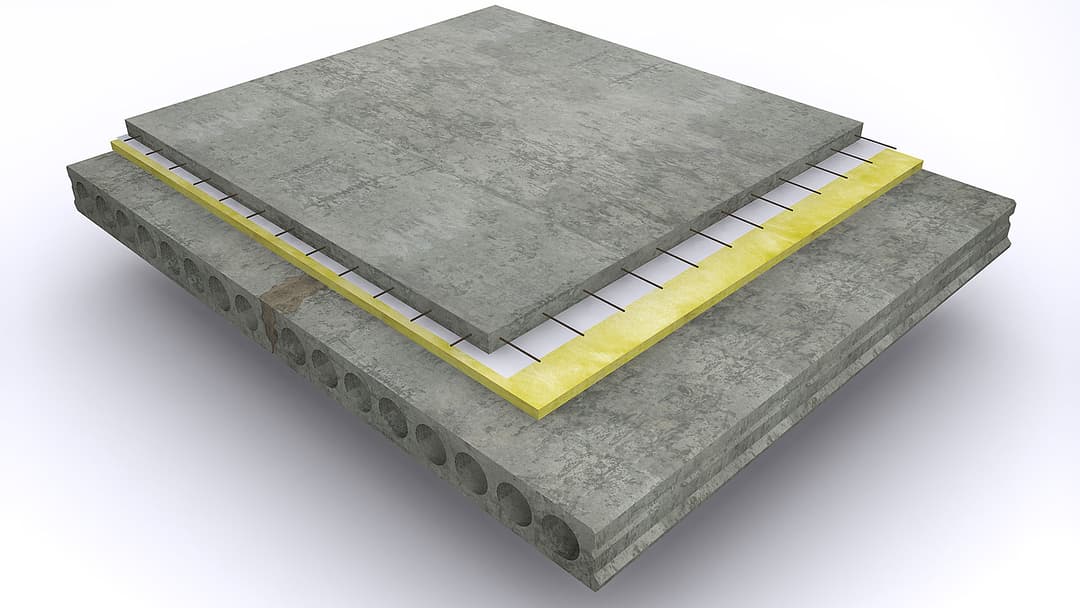

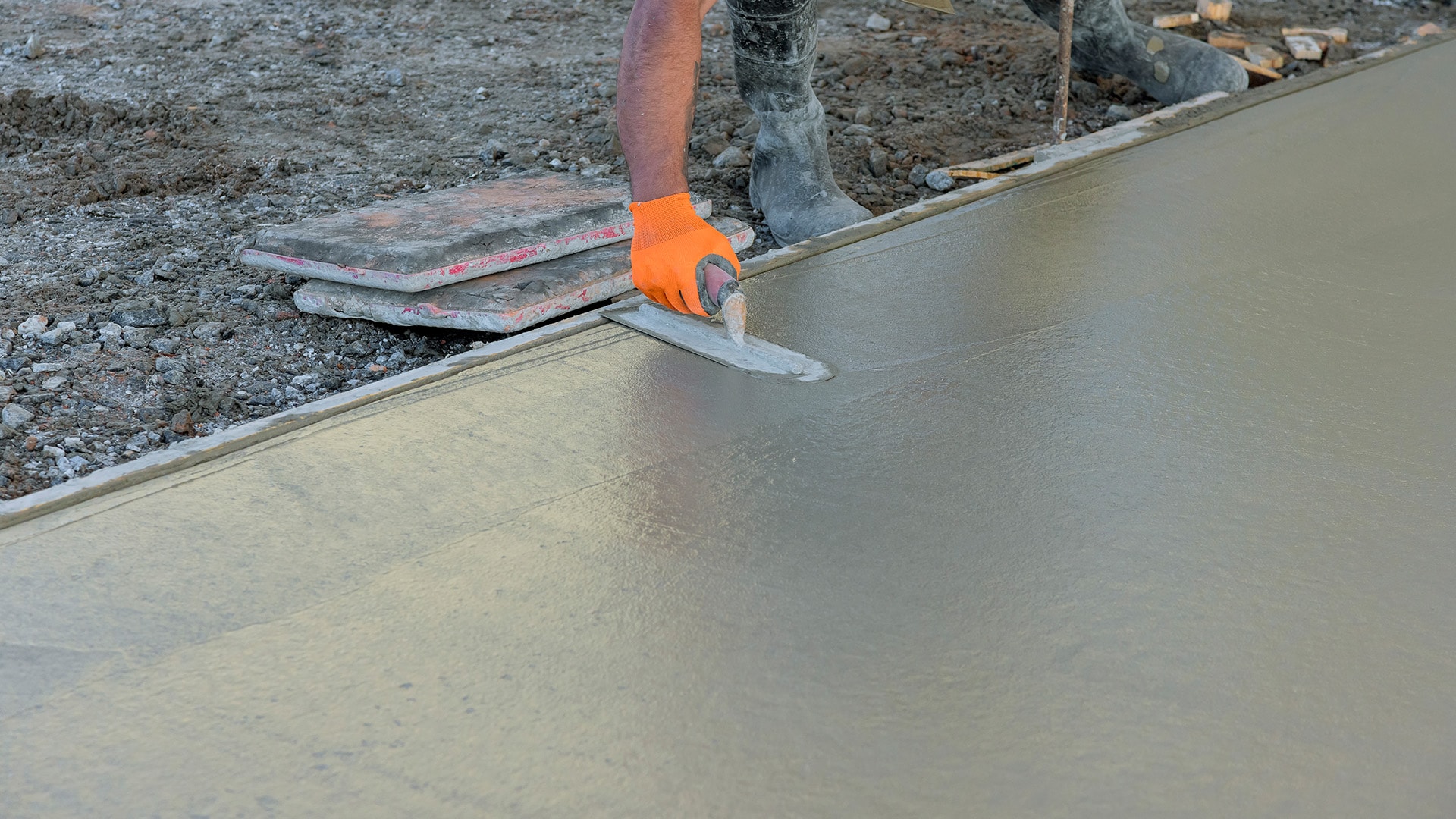

betonin-kuivuminen-SN 1920x1080
Kuinka ympäristön lämpötila ja kosteus määräävät betonin kuivumisajan? Miksi liikaa vettä betonin seassa on pahasta? (Kuva Sari Nieminen)
Betonilattian kuivuminen kestää tavallisesti viikkoja tai kuukausia. Paksu lattialaatta, korkea ilmankosteus, liian viileä tila ja puutteellinen ilmanvaihto pidentävät kuivumisaikaa. Kesällä lämpö ei yksin ratkaise asiaa, koska kostea ilma hidastaa veden poistumista betonista. Betonilattia pinnoitetaan vasta, kun kosteus on mitattu ja päällysteen vaatimukset täyttyvät.

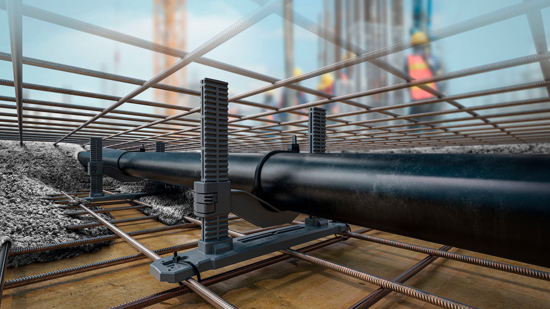

Geberit tuo työmaille uuden valutuen – putket pysyvät paikallaan ilman virityksiä
