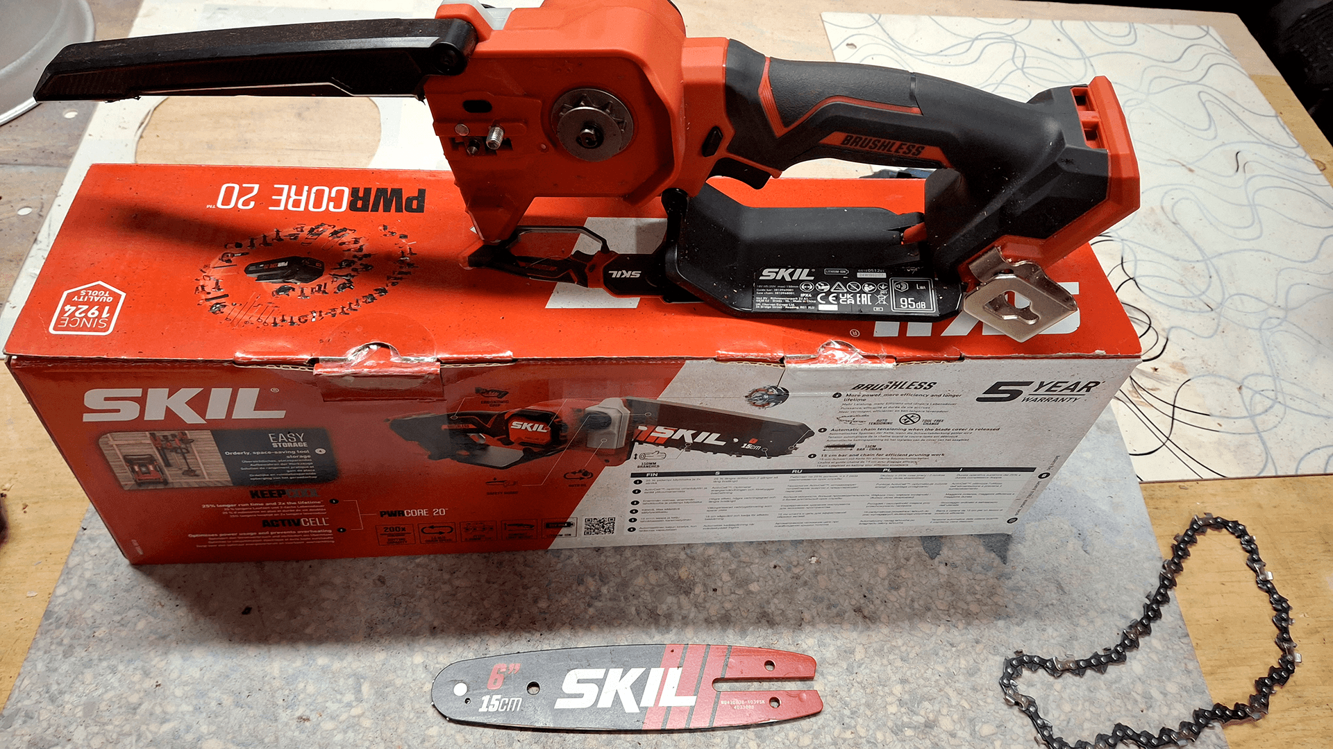

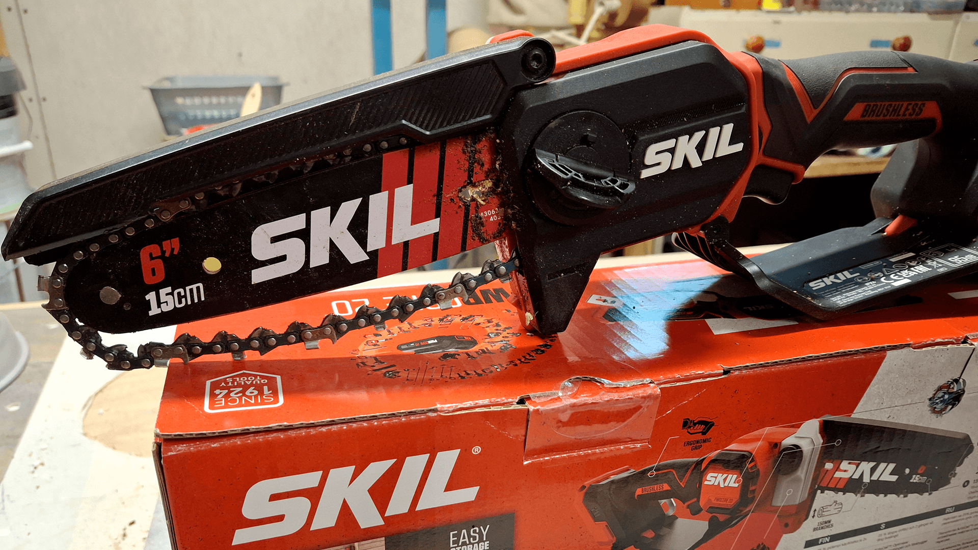

  2. Irrota teräsuojus ja ketju. SKIL 0512 AA:n ketju irrotetaan ilman työkaluja. Kiristysmekanismi vapautetaan käsin pyöritettävällä nupilla, minkä jälkeen terälaippa ja ketju irtoavat. Tähän menee noin 30 sekuntia.
  3. Puhdista ketju. Harjaa sahanpuru pois ketjusta ja terälaipasta kuivalla harjalla. Jos pihkaa on kertynyt, ruiskuta ketjuun uuninpuhdistajaa ja anna vaikuttaa noin 30 minuuttia. Pyyhi sen jälkeen kuivalla liinalla puhtaaksi.
  4. Puhdista terälaipan ura. Laipan uraan kerääntyy purua ja pihkaa, joka haittaa ketjun liikkumista. Ohut puutikku tai pieni harjakärki riittää uran puhdistamiseen.
  5. Tarkista ketjun kunto. Terävässä ketjussa leikkuupinta kiiltää tasaisesti. Tylsä ketju näyttää pyöristety ltä. Pihka voi näyttää tylsyydeltä, joten puhdista ketju ensin ja arvioi vasta sen jälkeen. SKIL 0512:n ketjun sopiva viilan halkaisija on 3,2 mm, ketjujako 1/4" ja vetolenkki 1,1 mm.
  6. Voitele ja kokoa. Sivele ketjuun ohuelti koneöljyä tai vaseliinia, aseta se takaisin laipan ympärille ja kiristä nupilla. Automaattinen kiristys hoitaa jännityksen oikeaksi, joten käsin ei tarvitse arvailla sopivaa kireyttä.

<p data-block-key="ewnp1">SKIL akkuoksasahan puhdistettavat osat on helppo irrottaa koneesta puhdistusta varten. (Kuva Sari Nieminen)</p>
