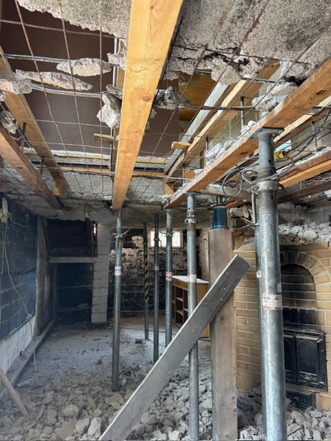

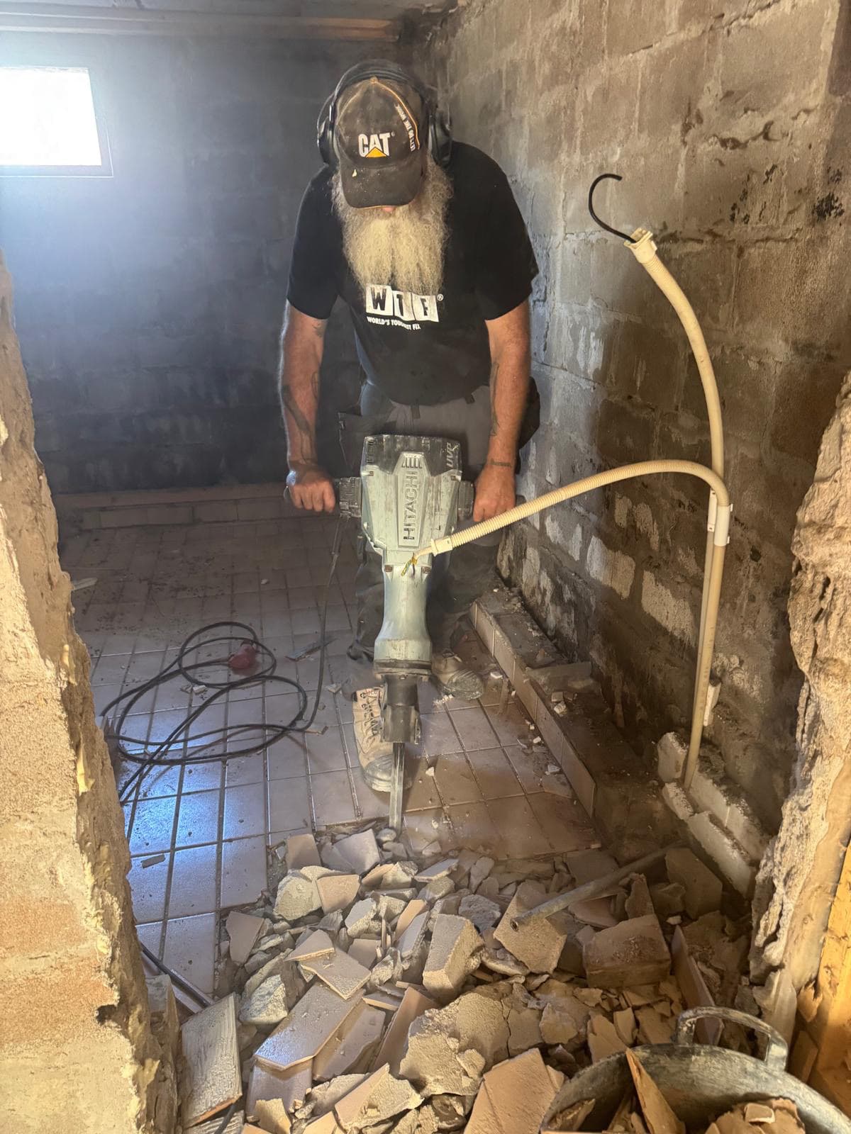

Talon purkutöiden yhteydessä kävi nopeasti selväksi, ettei kyse ollut tavanomaisesta kunnostusprojektista. Ensimmäisten rakenteiden alta paljastui perustuksia, jotka eivät tällä hetkellä täyttäneet kantavan rakenteen vaatimuksia. Talon perustuksena oli käytetty harkkoja, jotka Viljan mukaan olivat väärä valinta jo rakennushetkellä.
– Harkko ei yksinkertaisesti enää kestänyt sille tulevaa kuormaa. Se oli niin haurasta, että sen olisi saanut kaivettua lusikalla pois, Vilja hämmästelee.
<p data-block-key="66z8j">(Kuva Vilja Schepel)</p>
Kosteus oli vuosien aikana rapauttanut rakenteita, mutta ongelmat eivät rajoittuneet alkuperäiseen toteutukseen. Rakenteita oli yritetty vahvistaa jälkikäteen tavalla, joka ei kestänyt tarkempaa tarkastelua. Kellarin puolelle oli lisätty kakkosnelosista tehdyt tuet, jotka oli pultattu laatan läpi yläpuoliseen puurakenteeseen, mutta kantavuutta ne eivät oikeasti tuoneet.
– Siinä vaiheessa oli pakko myöntää, ettei tätä enää korjata paikkaamalla. Tuennat oli tehty satunnaisesti ja osittain järjenvastaisesti. Käytännössä mikään ei enää kantanut, Vilja sanoo.
Alalaattapalkistossa raudoitus oli tehty ohuella sileällä raudalla harjateräksen sijaan. Betonissa oli suurikokoista kiviainesta, mikä viittaa haluun säästää myös valussa. Nämä yksityiskohdat kertoivat rakennusajan asenteista: säästettiin siellä missä voitiin.

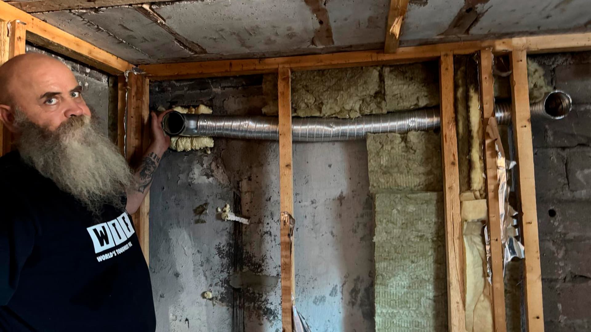

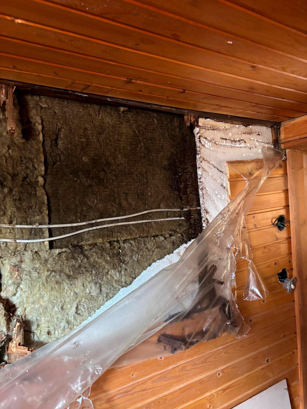

Talon historiaan kuului myös 1990-luvulla tehty remontti, jonka jäljet alkoivat paljastua purkutöiden edetessä. Saunan ja pesuhuoneen rakenteet oli uusittu aikanaan hyvää tarkoittaen, mutta lopputulos ei ollut kestävä tai edes nykystandardien mukaan oikein tehty.
– Kun aloimme purkaa paneeleita, sisäpuolelta löytyi lahonnut runko sekä märät villat, kertoo Vilja.
Ongelma ei ollut ulkoseinissä, vaan sisäpinnassa. Muuria vasten ollut eristevilla oli säilynyt kuivana, mutta höyrynsulun sisäpuolelle oli jäänyt kosteus, joka ei päässyt haihtumaan pois. Puretun seinärakenteen sisältä löytyi kivivillaa, 25 millimetrin styroksilevy ja muovikalvo – kaikki tiiviisti paneloinnin alla.
<p data-block-key="ujq8n">(Kuva Vilja Schepel)</p>
– Kosteus jäi loukkuun. Puuranka oli märkä ja käytännössä mätä. Tässä näkyy hyvin sen ajan ajattelu, että suihkusta tuleva kosteus pysäytetään rakenteen sisäpuolelle. Lopputulos on kuitenkin se, että rakenteet eivät hengitä lainkaan, Vilja selittää.
1990-luvulla oli yleistä, että märkätiloja eristettiin sisäpuolelta muovikalvolla ja höyrynsuluilla, joiden tarkoitus oli estää kosteuden pääsy rakenteisiin. Tällainen toteutus toimii vain, jos kaikki yksityiskohdat on suunniteltu oikein ja rakenne pysyy täysin tiiviinä. Käytännössä näin ei kuitenkaan usein ollut.
– Kun rakenteet avataan, sitä väistämättä miettii niitä ihmisiä, jotka nämä ovat asentaneet. Miten vähän silloin on oikeasti ymmärretty kosteuden käyttäytymisestä, Vilja pohtii.
1990-luvun märkätilojen riskirakenteisiin kuuluu erityisesti sisäpuoliset höyrynsulut ja eristekerrokset, jotka eivät päästä kosteutta poistumaan. Näitä rakenteita esiintyy yhä edelleen tuhansissa suomalaiskodeissa.

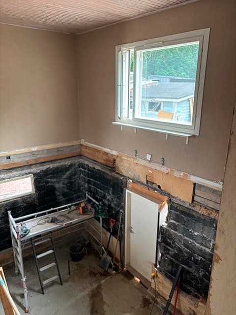

Vaikka korjaustyöt etenivät vaiheittain ja rakenteita käytiin läpi järjestelmällisesti, ei kaikkia vaurioita voitu havaita ennen kuin rakenteita alettiin purkaa fyysisesti. Varsinainen käännekohta osui juhannusaattoon, jolloin työmaalla päätettiin purkaa kellarin katosta paneelia.
– Ajattelimme, että tehdään vähän homma juhannuksen kunniaksi ja paneeleista pieni kokko pihalle. Purkaessa löytyikin niin valtava halkeama, että siinä meni kyllä juhlatunnelma kerralla.
Halkeama ei ollut pelkkä kosmeettinen vaurio. Se paljasti, että yläpuolinen alalaattapalkisto oli menettänyt kantavuutensa. Rakenteet olivat olleet vuosien ajan liikaa kuormitettuja, ja aiemmin tehdyt epäonnistuneet korjausyritykset olivat lähinnä hidastaneet väistämätöntä.

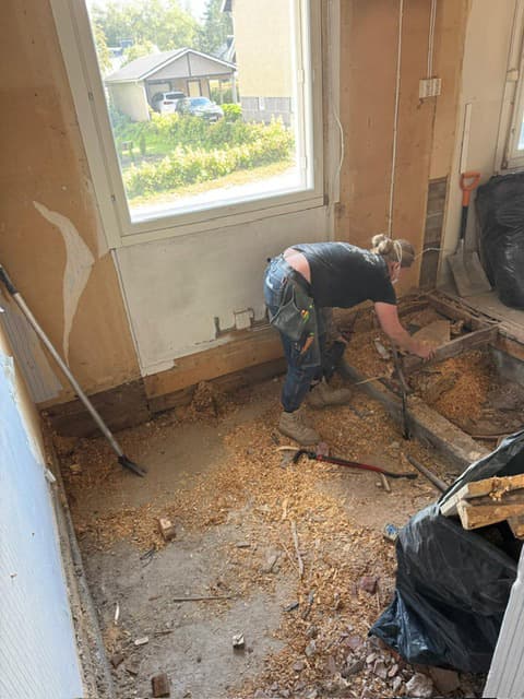

– WC oli rakennettu aikanaan ulkoseinälle, kauas piipusta. Se on poikkeuksellista tälle aikakaudelle. Yleensä märkätilat pyrittiin sijoittamaan mahdollisimman lähelle hormia, jotta ilmanvaihto ja viemäröinti saatiin vedettyä lyhyesti ja toimivasti, kertoo Vilja.
Kellarin lattiasta paljastui pitkä viemäriputken vaakaveto, johon oli vuosien mittaan kertynyt runsaasti sakkaa. Putkena oli käytetty valurautaa, 1950-luvulla yleistä materiaalia, joka on herkkää korroosiolle sekä tukkeutumiselle, erityisesti silloin, kun vedot ovat pitkiä ja vietto ei ole riittävä.
