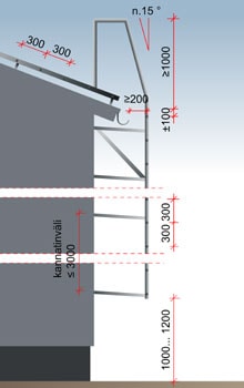

Kuvassa tikkaiden mitoitusohjeita.

Talotikkaat tehdään teräksestä tai muusta tarkoitukseen soveltuvasta metallista. Tikkaat suojataan korroosiolta. Tikkaissa tai niiden osissa ei saa olla teräviä reunoja eikä kulmia. Nousukorkeudeltaan kahdeksan metriä ja sen ylittävät talotikkaat tulee varustaa jäätymistä vastaan suojatulla turvavaljaan kiinnityskiskolla tai selkäsuojuksella.
Metallisten talotikkaiden puolien leveyden tai sivujohteiden vapaan sisäpuolisen välin tulee olla vähintään 400mm. Puolien keskinäisen välin on hyvä olla noin 300mm. Tikkaiden sivujohteet taivutetaan ylimmän puolan yläreunan kohdalta noususuuntaan ja ulotetaan vähintään 1000 mm:n korkeudelle sekä taivutetaan tästä alaspäin jatkuen kiinnitykseen kattoon, räystääseen tai lapetikkaisiin.
Tikkaat kiinnitetään siten, että puolien keskilinjan etäisyys seinästä, räystäästä, räystäskourusta tai muusta ulkonemasta on vähintään 200 mm. Kiinteiden tikkaiden alimman puolan korkeuden maanpinnalta tai muulta lähtötasolta pitäisi olla 1000…1200mm. Tikkaiden alapäässä voidaan käyttää alasvedettävää tai käännettävää jatkosta, joka voidaan lukita. Tällöin alin puola voi sijaita noin 500 mm:n korkeudella maanpinnalta tai muulta lähtötasolta.
