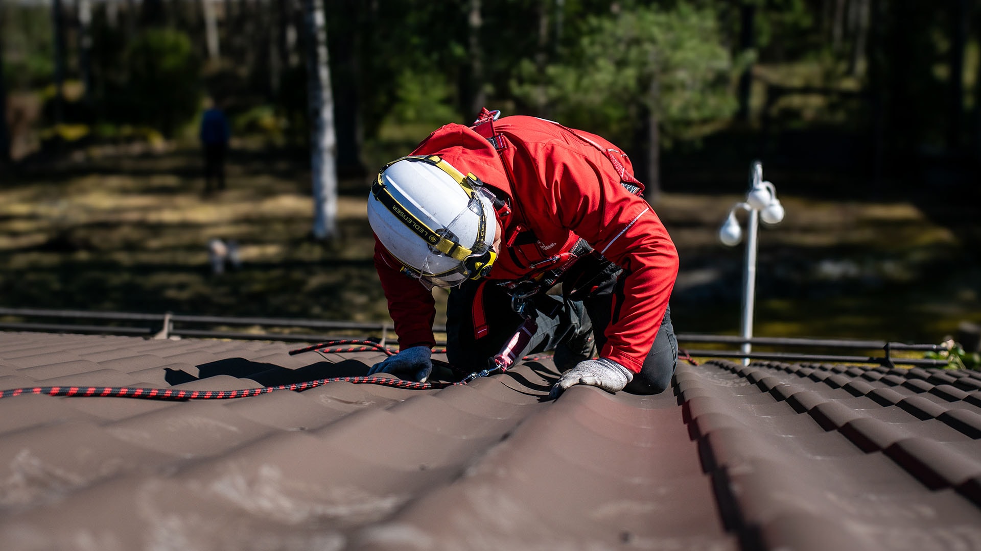

1920 Kattokeskus_vanha_vesikate_vesikatteen_kuntotarkastus
Lumen ja jään katoille aiheuttamat vauriot saattavat paljastua sattumalta. Asiantuntija kehottaakin tarkistamaan katon kunnon säännöllisesti. Ammattilaisen tekemä kuntokartoitus sisältää korjauskehotukset, mutta ei vielä sido mihinkään.
Katon kuntokartoitus on yksi tapa varmistua omakotitalon katon kunnosta. Hyvä hetki tarkastukselle on kevät, kun lumet ovat sulaneet.
Katon kunnon tarkistuksessa käydään läpi muun muassa lumiesteiden ja kattoturvatuotteiden kunto. Talven jälkeen riskinä on, että lumi on aiheuttanut vaurioita. Rakennusmääräys edellyttää, että sisäänkäynnit ja kulkuväylät on suojattu lumen putoamiselta.
– Samalla tarkistetaan katon kunto muutenkin talven jäljiltä, Keski-Suomen Kattokeskuksen myyntipäällikkö Juho Kellosaari kertoo.
Talvi on haastavaa aikaa katon kiinnityksille etenkin, jos lämpötila vaihtelee pakkasesta lämpöasteille ja takaisin. Tällöin jäätä kertyy katolla olevan lumen alle. Seurauksena lumiesteet voivat irrota jään puristuksen vaikutuksesta. Kattotikkaiden irtoaminen voi tehdä kattoon reiän.

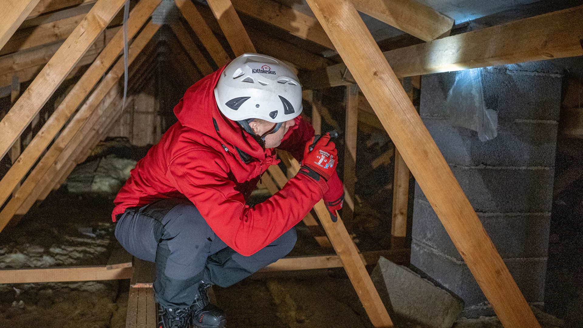

Tuuletuksen toimivuus selviää sisäpuolelta
Kuntotarkastuksessa katon kuntoa selvitetään myös sisäpuolelta. Tärkeitä osa-alueita ovat muun muassa tuuletuksen toimivuus ja mahdollisten vuotojen paikantaminen.
– Jos katto ei tuuletu ja kondenssivettä pääsee yläpohjaan, vesi tippuu yläpohjaan villan päälle, menee rakenteisiin ja alkaa pahimmassa tapauksessa lahottamaan rakenteita, Kellosaari kertoo.
Osa tuuletuksen ongelmista saattaa selittyä rakentamisajan ratkaisuilla tai remontin yhteydessä tehdyillä rakenteellisilla muutoksilla. Moneen rintamamiestaloon on rakennettu asuintilaa alun perin viileisiin vinttitiloihin, jolloin tuulettuvuus on saattanut heikentyä ja seurauksena rakenteisiin on päässyt muhimaan kosteutta.
<p data-block-key="urlru">Kuntokartoituksessa tärkeää on tarkistaa tuuletuksen toimivuus ja paikantaa mahdolliset vuodot.</p>
