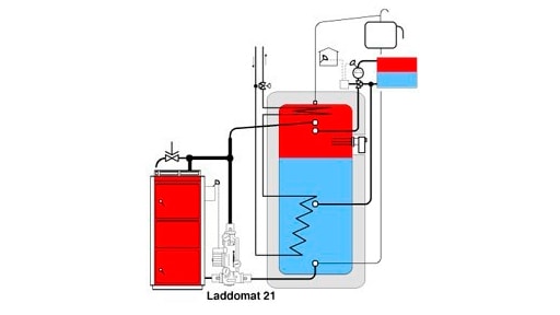

Laddomat 21 puukattilaan kytkettäväksi.

Laddomat 21
Laddomat- ja ThermOmatic-tuotteet on kehitetty parhaimman kerrostuman aikaansaamiseksi.

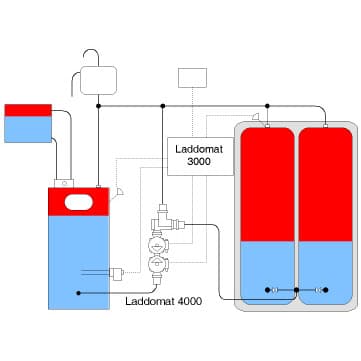

Laddomat 4030 kytkettäväksi kaksoiskattilaan.
Latauspumppu
Latauspumppua käytetään lämmitettäessä puukattilaa, johon on kytketty lämminvesikierukalla/sisäsäiliöllä ja lämmitysverkoston shuntilla varustettu varaaja. Latauspumpun ansiosta kattila saavuttaa pian n. 80 C käyttölämpötilan. Tämän jälkeen varaajaa ladataan tasaisen kuumalla vedellä.
Latauspumppu hyödyntää osan jälkilämmöstä
Lämmittämisen loputtua latauspumppu hyödyntää osan kattilan ja hiilloksen jälkilämmöstä, kun vapaakierron ansiosta kuuma vesi siirtyy kattilasta varaajaan. Energia päätyy varaajaan sen sijaan, että se häviäisi piipun kautta ilmaan.
Sisäänrakennettu suurivirtauksinen takaiskuventtiili lataa varaajaa virtakatkon sattuessakin. Se aukeaa automaattisesti ja siirtää kattilan lämpöä varaajaan vapaakierron voimalla. Vapaakierto on normaalia voimakkaampaa, koska palloventtiilien läpivirtauspinta-ala on poikkeuksellisen suuri.
