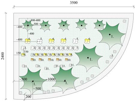

Esimerkki istutusryhmästä
Seuraavaksi esittelemme ohjeet istutusryhmälle, jonka voi rajata myös muurilla. Artikkeli sisältää myös ohjepiirroksen, sekä kasviluettelon. Kirjaudu sisään tai liity jäseneksi Puutarha.nettiin.Jäsenyys on maksutonta, eikä sido sinua mihinkään.
Tähän istutusryhmään valittiin helppohoitoisia kasveja, jotka kukkivat portaittain. Valitut kasvit ovat talvenkestävyydeltään lähes koko maassa kestäviä sekä vähän hoitoa vaativia. Kuten kaikki kukkivat kasvit, valitut lajikkeetkin kukoistavat paremmin, kun kuihtuneet kukat nypitään pois (ei maanpeitekasveista). Maanpeitekasvit ovat nopeakasvuisia ja estävät tehokkaasti siemenrikkakasvien kasvun. Syväjuuriset ja rönsyilevät rikkakasvit (voikukka, pihatähtimö, leinikki) on kitkettävä pois mekaanisesti.
nokasvilatinalainen nimivärikukkimisaikakork.,halk.
1laakakatajaJuniperus horizontalis "Glauca"ikivihreäh=0,2 m, Ø n. 80 cm
2pilarikatajaJuniperus communis "Suecica"ikivihreäh=3-10 m, Ø n. 30 cm
3tarharistikkiAubrieta risteymäteri värejätoukokuu
4päivänsilmäHeliopsis helianthoides var. scabrakelt.heinä-syyskuu
5punahattuEchinaea purpureapun.heinä-lokakuu
6isokaunosilmäCoreopsis grandiflorakelt.heinä-syyskuu
7jaloakileijaAquilegia risteymäteri värejäkesä-heinäkuu
8kultatyräkkiEuphorbia polychromakelt.touko-kesäkuu
9törmäkatkeroGentiana septemfidasin.heinä-elokuu
10tulikellukkaGeum coccineum "Borisii"pun.touko-heinäkuu
11sammalleimuPhlox subulataeri värejätouko-kesäkuu
Matalaan muuriin istutettu kukkaryhmä

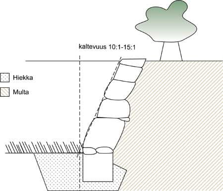

Tasattaessa pihan korkeuseroja joudutaan tekemään täyttöjä, leikkauksia, penkereitä ja luiskia sekä viistämään maanpintaa sopiviin kaltevuuksiin. Jos tontilla on vähän tilaa tai jos halutaan erottaa istutusryhmiä muusta maastosta, se voidaan tehdä matalalla muurilla.
Muuri
Muurit voidaan valaa tai koota valmiselementeistä, latoa kivimateriaaleista tai muurata. Hyvin matalat muurit voidaan tehdä puusta tai ruohoturpeista. Sitomattomat muurit (tehty ilman saumalaastia) ovat oltava korkeudeltaan alle 1m. Jos maaperä on routiva, poistetaan routiva maaperä muurin alta ja tehdään massanvaihto routimattomaan maaperään. Sen jälkeen, kuten routimattoman maaperän päälle perustettaessa, tiivistetyn pohjamaan päälle laitetaan suodatinkangas ja tämän päälle asennushiekka. Sen jälkeen kivien latomisen voi aloittaa.
