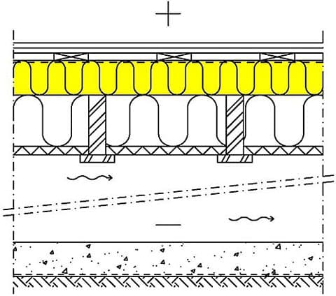

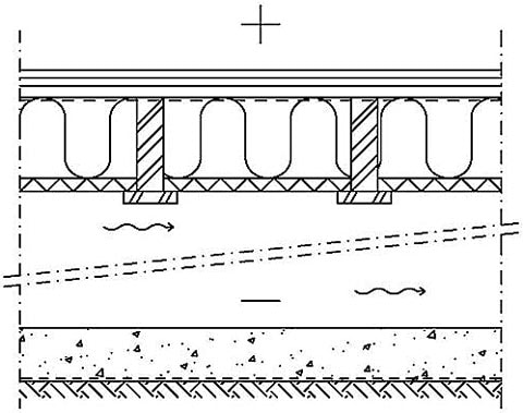

Vanhan alapohjan rakenneratkaisu:

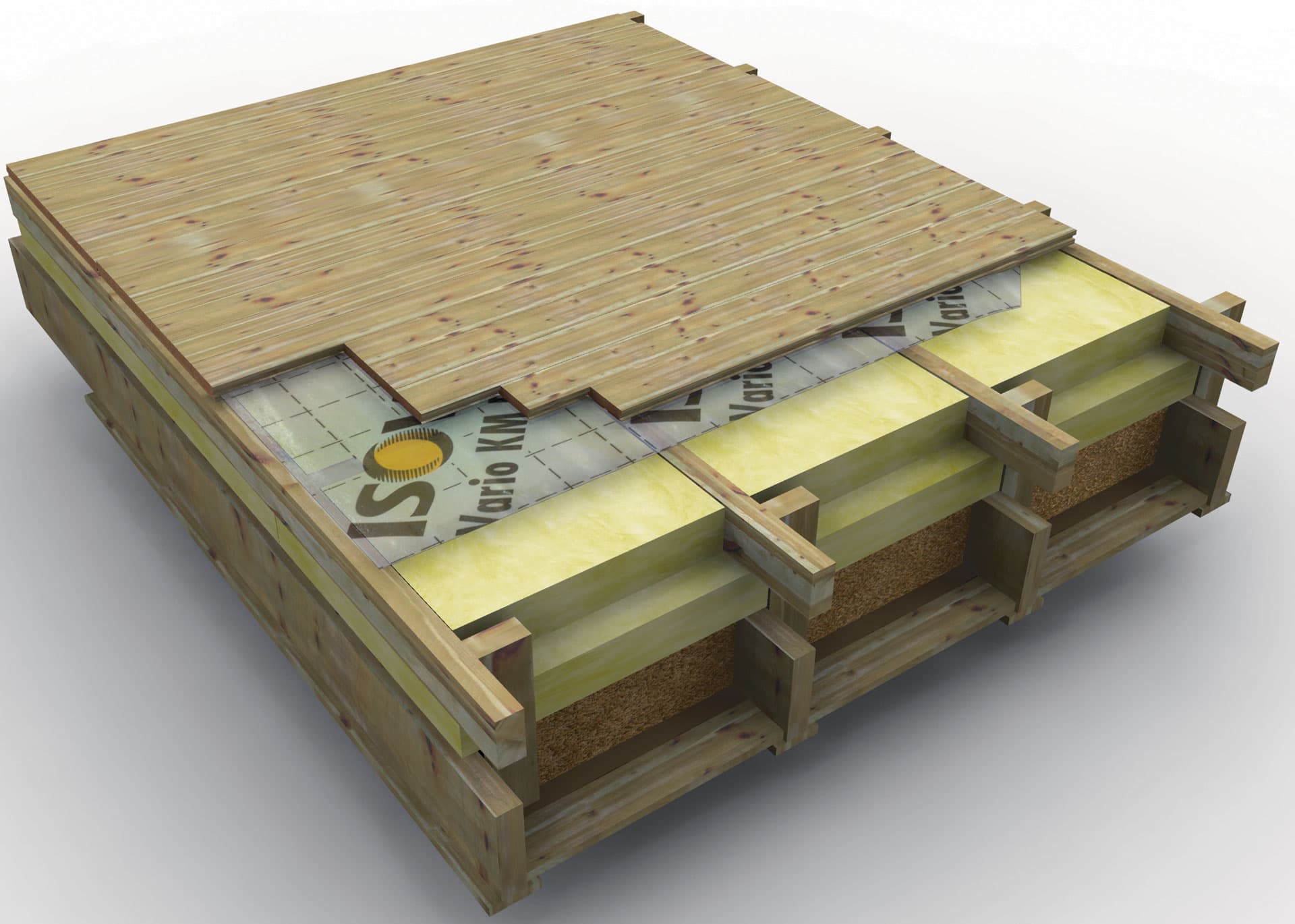

Rakenteen lisäeristys tehdään koolaamalla (vanhan) kantavan rakenteen päälle lisäkoolaus, joka eristetään samanvahvuisella mineraalivillaeristeellä. Koolaus tehdään ristiin suhteessa kantavaan rakenteeseen ja koolauksen yläpintaan (sisäpuoli) asennetaan uusi ja tiivis höyrynsulkukalvo. Myös rossipohjarakenteessa ulkopuolinen ja sisäpuolinen ilmatiiviys on hyvin tärkeää, jotta rakenteen läpi ei pääse ilmavirtauksia heikentäen täten lämmöneristävyyttä ja tuoden vedon tuntua sisätiloihin.
Höyrynsulun tehtävänä on myös estää kosteuden siirtyminen sisäilmasta rakenteeseen, siksi kalvo tulee teipata saumoistaan ja tiivistää reunoiltaan tiivistystuotteilla.

Ratkaisun rakenne ylhäältä alaspäin (vanha eriste poistetaan ja uusi lisäeristys):
  • Pintamateriaali: 2x15 mm lattiakipsilevy, levysaumat limitetään kerroksissa
  • Harvalaudoitus vähintään 22x100 mm k300
  • Höyrynsulku,
  • Koolaus 48x100mm k600 +
  • Vanha kantava puurunko k400 +
  • uudet eristeet,
  • tuulensuojaeriste 50 mm

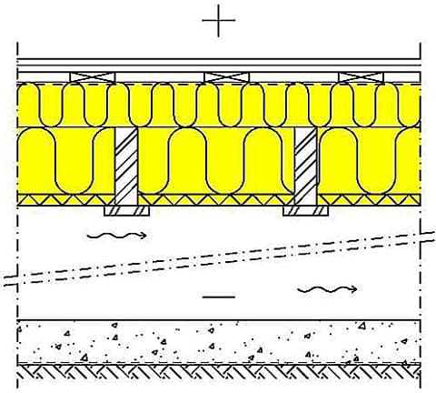

Ratkaisun rakenne ylhäältä alaspäin (vanha rakenne lisäeristetään):
  • Pintamateriaali 2x15 mm lattiakipsilevy, levysaumat limitetään kerroksissa
  • Höyrynsulku,
  • Koolaus 48x100 mm k600 + eristevilla

  • Lisäeristys ja uusi koolaus asennetaan kantavan rakenteen päälle ristiin koolaten, jolla pyritään minimoimaan kylmäsiltavaikutusta. Koolaukseen asennetaan lämmöneristeeksi mineraalivilla, jolla täytetään koko koolauksen vapaa ilmatila.
  • Höyrynsulku asennetaan koolauksen päälle mahdollisimman tiiviiksi ja kiinnitetään koolaukseen hakasilla. Höyrynsulkukalvo limitetään saumoistaan kymmenen senttimetriä (10 cm) ja saumat teipataan tiivistysteipillä sekä reuna-alueiden tiiveys varmistetaan tiivistystuotteilla. Näin varmistetaan sisäpuoleinen ilmatiiveys ja estetään vesihöyryn/kosteuden pääsy rakenteeseen.
  • Harvalaudoitus asennetaan höyrynsulun jälkeen lisäkoolauksen päälle ristiin. Laudoituksen tulee olla vähintään 22x100mm ja k300, jotta lattiakipsilevyt voidaan asentaa kantavalle ja tukevalle alustalle. Kaksi kerrosta lattiakipsilevyä asennetaan päällekkäin ja kerrosten levysaumat tulee asentaa limittäin.
