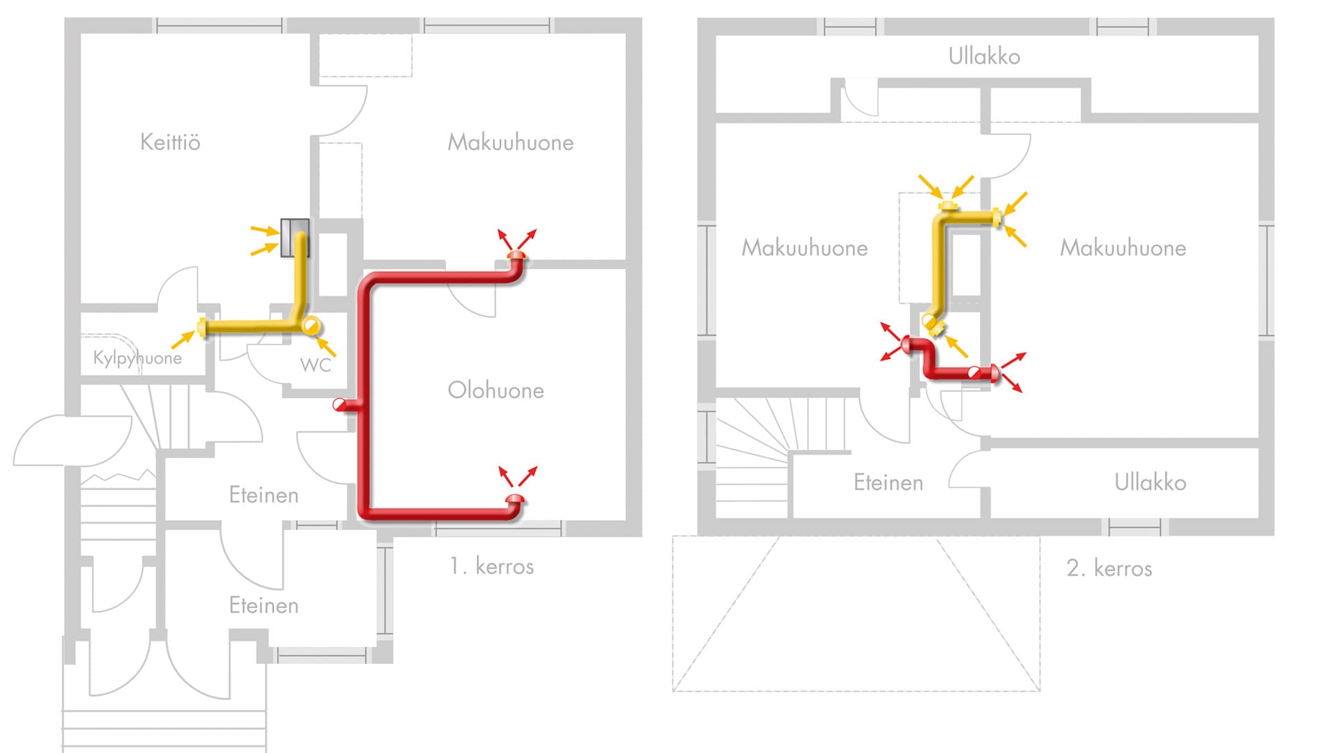

Tässä rintamamiestalossa remontti muutti ilmanvaihdon tehokkaammaksi
Tämän artikkelin kohteena on vanha rintamamiestalo, jossa uusittiin ikkunat, ulko-ovet, keittiö ja saunaosasto. Samalla talon käyttö muuttui, kun aikuiset lapset olivat muuttaneet omilleen. Kellariin rakennettiin yhdistetty takkahuone ja kuntoilutila.
Peruskorjauksen jälkeen rakennuksen tiiviys parani selvästi. Kun ikkunat ja ovet tiivistyivät ja tilojen käyttötarkoitus muuttui, alkuperäinen painovoimainen ilmanvaihto ei enää vastannut talon tarpeita. Ratkaisuksi valittiin koneellinen tulo- ja poistoilmanvaihto.
Uudeksi ilmanvaihtokoneeksi valittiin kohteessa Vallox 99 MV. Kone asennettiin kellariin saunatilojen läheisyyteen, mikä oli käytännöllinen ratkaisu sekä kanavoinnin että äänenhallinnan kannalta. Kone saatiin pois makuu- ja oleskelutilojen välittömästä läheisyydestä, ja samalla huollolle jäi toimiva paikka.
Ilmanvaihdon ohjaus uudistui samalla. Koneen sisäänrakennetut kosteus- ja hiilidioksidianturit säätävät ilmanvaihdon tehoa todellisen tarpeen mukaan. Lisäksi asukkaat voivat ohjata ilmanvaihtoa ensimmäisen kerroksen asuintiloihin sijoitetulla ohjaimella. Kone liitettiin myös pilvipalveluun, jolloin ilmanvaihtoa voidaan ohjata etänä puhelimella.
Vastaavissa kohteissa nykyinen Vallox-ilmanvaihtokone valitaan aina LVI-suunnitelman, tarvittavien ilmavirtojen, kanaviston painehäviöiden ja sijoituspaikan mukaan. Valloxin nykyisestä mallistosta esimerkiksi MyVallox CFi -koneet tuovat saneerauskohteisiin vakiovirtaustekniikan, joka auttaa pitämään ilmavirrat tasapainossa muuttuvissa olosuhteissa. Esimerkiksi Vallox 99 MV -mallin seuraajaksi on tullut MyVallox 99 CFi.
Tutustu Valloxin nykyiseen tuotevalikoimaan: MyVallox CFi -ilmanvaihtokoneet.
pohjapiirrokseen merkitty koneellisen ilmanvaihdon putkitus

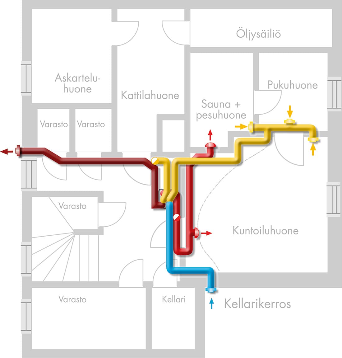

Kellari helpotti kanavointia tässä kohteessa
Rintamamiestalon kellari oli tässä remontissa tärkeä etu. Ilmanvaihtokanavien poikittaiset vedot saatiin tehtyä lähes kokonaan kellaritiloissa. Asuinkerroksiin tarvittiin pystynousujen lisäksi vain muutama lyhyt vaakakanava, jotka koteloitiin huomaamattomasti.
Jäteilma johdettiin ulos kellarin seinässä olevan ulospuhalluslaitteen kautta. Näin kanavareiteistä saatiin lyhyemmät ja asuintiloihin tehtävät muutokset pysyivät vähäisempinä.
Kellarista on hyötyä monessa rintamamiestalon ilmanvaihtoremontissa, mutta se ei poista suunnittelun tarvetta. Kanavareitit, palokatkot, äänenvaimennus, eristys ja huollettavuus pitää ratkaista ennen asennusta. Erityistä huomiota vaativat kohdat, joissa kanavat kulkevat viileissä tai kylmissä tiloissa, läpäisevät rakenteita tai siirtyvät kerroksesta toiseen.
Kanavien sijoittelussa kannattaa miettiä myös tulevaa huoltoa. Puhdistusluukut, venttiilien sijainnit ja koneen huoltotila pitää ratkaista niin, ettei järjestelmän kunnossapito vaikeudu heti remontin jälkeen.
Jos kanavat kulkevat kylmissä tai viileissä tiloissa, katso miksi ilmanvaihtokanavien eristäminen on tärkeä työvaihe.
ilmanvaihdon putkitukset merkitty pohjapiirrokseen: kellarikerros
