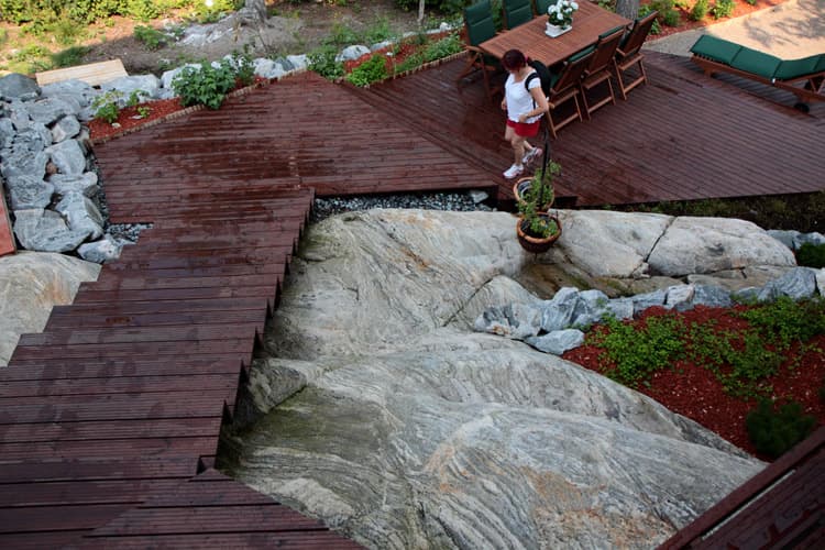

Terassi tehty lämpöpuusta.
Lämpöpuun käyttö on vielä varsin uusi asia, verrattaessa sitä puun käyttöön yleensä. Lämpöpuun käyttö kuitenkin lisääntyy jatkuvasti, tuotteen tarjonnan parantumisen ja uusien käyttökohteiden myötä. Lämpöpuuta käytetään lähinnä kosteusrasitukselle alttiissa kohteissa sekä erityisesti sisustustuotteena. Lämpökäsitellystä puusta voi kuulla käytettävän myös lempinimeä "suomalainen jalopuu".

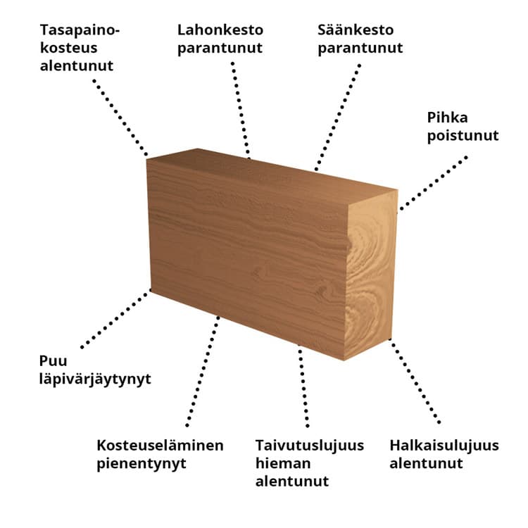

Lämpöpuu on tavallista puuta, jonka fysikaalisia ja kemiallisia ominaisuuksia muokataan lämpökäsittelyllä. Lämpökäsittelyn tavoitteena on parantaa puun luontaisia ominaisuuksia.
Visuaalisesti merkittävin muutos on lämpöpuun väri. Viereisessä kuvassa on esitetty lämpökäsittelyn vaikutus puuhun.
Lämpöpuun valmistus
Lämpöpuu valmistetaan käsittelemällä puutavara 185 – 230 ºC:een lämpötilassa. Valmistusprosessi perustuu korkean lämpötilan ja vesihöyryn käyttöön. Prosessiin ei missään vaiheessa lisätä vieraita kemikaaleja. Lämpökäsittely parantaa puun lahon- ja säänkesto-ominaisuuksia sekä pienentää kosteuselämistä. Korkea lämpötila poistaa pihkan puusta.

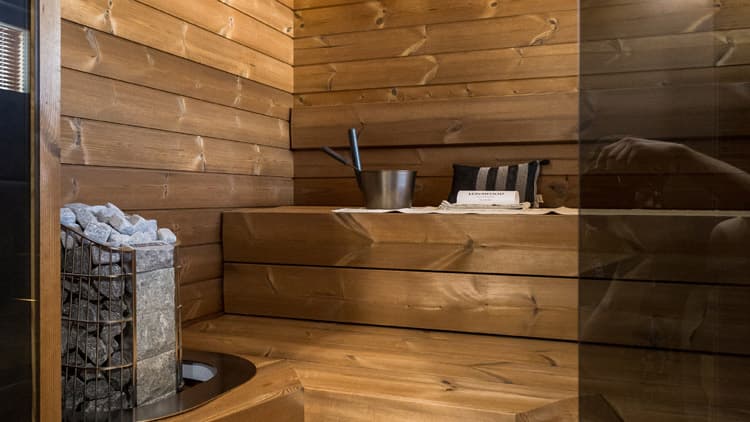

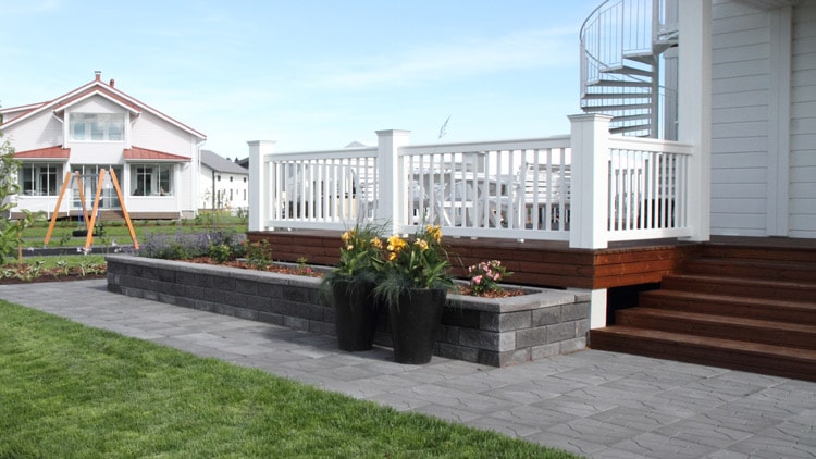

Lämpökäsiteltyä puuta käytetään kenties eniten saunojen ja kylpyhuoneiden sisustuksissa. Sisätiloissa käyttökohteita ovat kuitenkin myös takkahuoneet ja olohuoneet. Ulkotiloissa lämpöpuuta käytetään terassien pinnoitteina ja puutarhakalusteissa. Lämpöpuu soveltuu ominaisuuksiensa puolesta hyvin myös ulko-ovien ja julkisivujen verhoilumateriaaliksi.

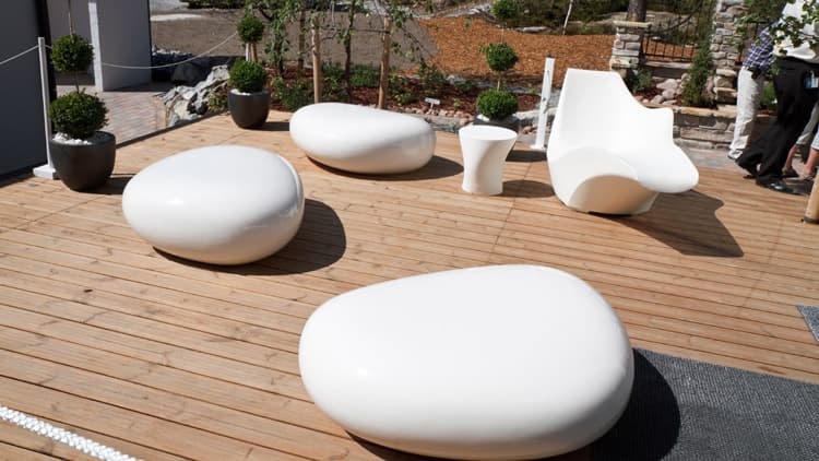

<p data-block-key="jhmtz">Patio tehty lämpöpuusta.</p>

<p data-block-key="4t7cl">Terassit sekä patiot voidaan rakentaa mukailemaan ympäröivää maisemaa. Lämpökäsitelty mänty.</p>
Lämpökäsiteltyä puuta myydään valmiina jalosteina, kuten paneeleina, laudepuina ja höylättyinä terassilauttoina, sekä tietysti myös valmiina pihakalusteina.

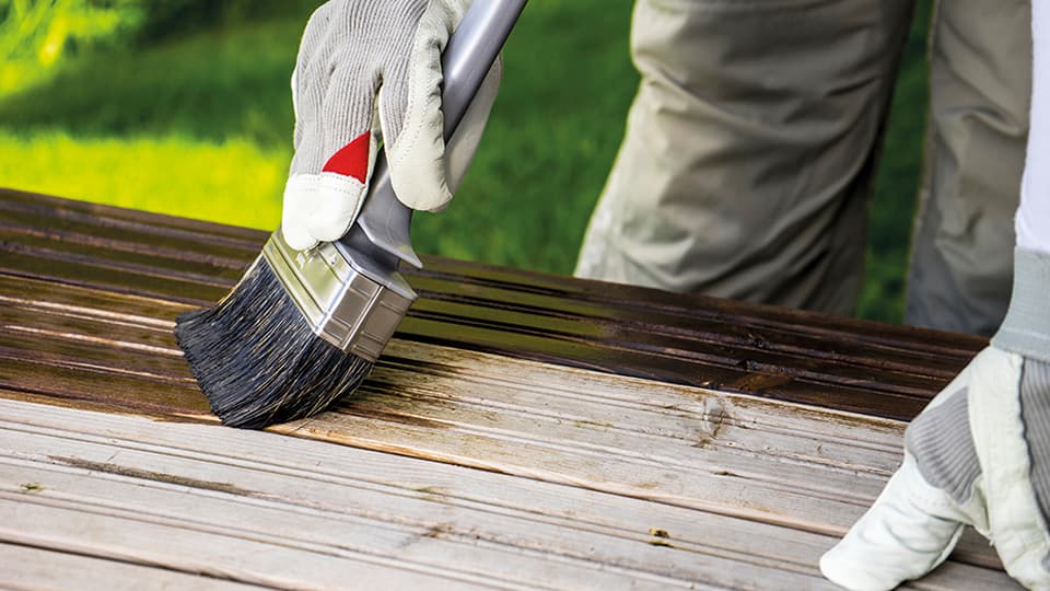

joku sutii puuöljyä terassilautoihin
Ohjeita ja vinkkejä terassin pintakäsittelyyn
Talven jäljiltä terassi voi olla huonossakin kunnossa ja kesän lähestyessä terassin pintakäsittely onkin taas ajankohtaista. Terassin pintakäsittelyyn on muutamia niksejä, jotka on hyvä muistaa. Paras suoja terassille saadaan, kun käsittely uusitaan joka vuosi. Parhaimmat maalauskelit ovat toukokuusta syyskuuhun.Mitä pitää huomioida ennen käsittelyäPuun kosteus tulee olla enintään 18 %. Kostea puu aiheuttaa maalin huonon tartunnan ja voi johtaa maalin ennenaikaiseen irtoamiseen. Ilman, käsiteltävän pinnan ja tuotteen lämpötilan on oltava vähintään +5°C. Ilman suhteellisen kosteuden on oltava alle 80 %.
