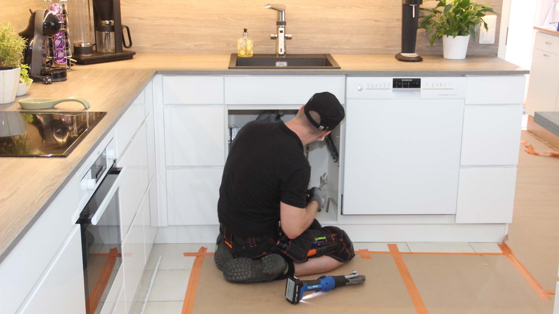

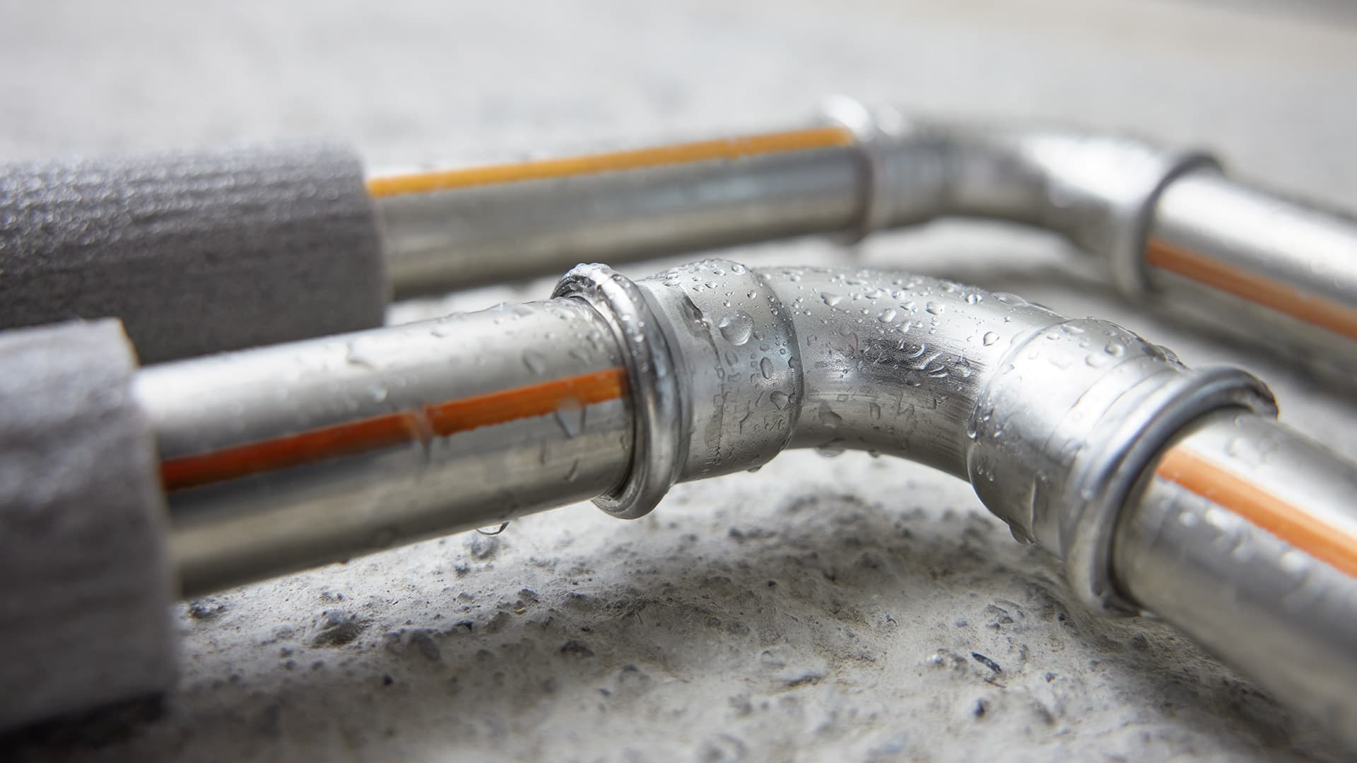

Käyttövesiputket voidaan uusia uusia reittejä pitkin
Omakotitalon käyttövesiremontissa vanhoja putkia ei aina tarvitse kaivaa esiin rakenteista. Uudet putket voidaan suunnitella kulkemaan uusia reittejä esimerkiksi pinta-asennuksena, koteloissa tai muissa huollettavissa tiloissa.
Toteutustapa määräytyy talon rakenteiden ja vesipisteiden sijainnin mukaan. Uusien putkien sijoittelussa tavoite on, että mahdollinen vuoto havaitaan ja putkisto voidaan myöhemmin tarkastaa ja korjata.
Ympäristöministeriön asetuksessa edellytetään, että rakennuksen vesilaitteisto suunnitellaan ja toteutetaan käyttövarmaksi ja vuotojen havaitseminen huomioidaan. Käyttöön otettavan vesilaitteiston tiiviys tarkastetaan vesipainekokeella. Putkisto myös huuhdellaan ja vesikalusteiden virtaamat tarkastetaan ennen käyttöönottoa.
Käyttövesijärjestelmän suunnittelusta ja putkireiteistä voi lukea tarkemmin Rakentajan artikkelista Käyttövesijärjestelmä – suunnittelu, materiaalit ja eristys.
