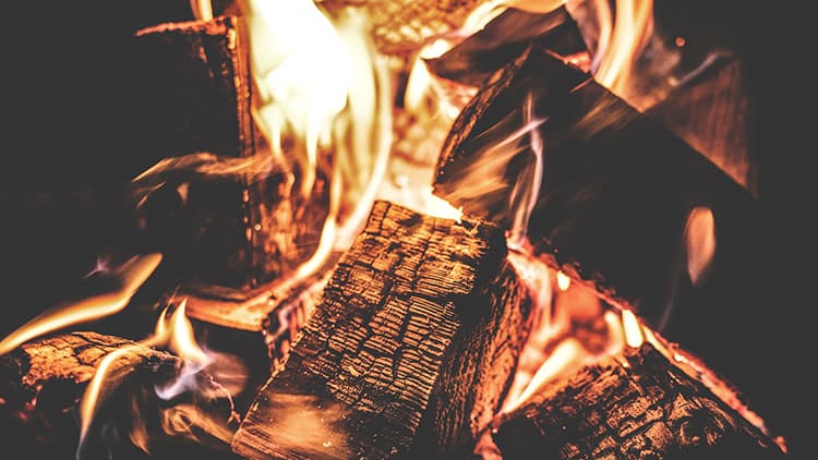

Poltettaessa puuta, palamislämpötilan tulisi olla sopiva korkea koko ajan. Hidas tai liian nopea palaminen on epätäydellistä. Liian nopea palaminen puskee lämpöä tuottavan paloilman lähes välittömästi piipusta harakoille ja liian hidas palaminen aiheuttaa häkää, savua ja palamattomia tai kituvan hidasta palamista jonka lämmöntuotto on lähes olematon. Palamisen nopeutta tulisijassa säädetään sopivaksi paloilman avulla.
Puun poltossa on kolme vaihetta: syttyminen, palaminen ja hiipuminen. Puu on olomuodoltaan kiinteä aine, mutta sen poltto on itse asiassa suurelta osin kaasujen polttoa. Palaminen vaatii kolme asiaa. Palavan aineen, happea ja riittävästi lämpöä. Jos tuli ei meinaa syttyä niin jossain kyseisissä kolmessa asiassa on ongelma.
Puun lämmetessä siitä vapautuu palavia pyrolyysikaasuja. Vapautuvat pyrolyysikaasut ovat hiilivetyjä, pääosin metaania. Kun nämä kaasut yhdistyvät hapen kanssa sopivassa suhteessa ja sopivassa lämpötilassa, muodostuu keltainen liekki.
Sininen liekki syntyy, kun palavat kaasut eivät saa riittävästi happea. Palaminen on tällöin epätäydellistä ja seurauksena syntyy häkää.
Polton loppuvaiheessa jäännöshiilien oranssi hehku on kiinteän aineen palamista liekittömästi. Kun jäännöshiili on levitetty tulisijaan tasaisesti ja missään ei näy mitään palavaa materiaalia, liekkiä, hehkua tai savua niin tulisijan pellit saadaan sulkea, jotta jälkilämpö säilytetään tulisijan ulkokuoren kautta asuntoon.

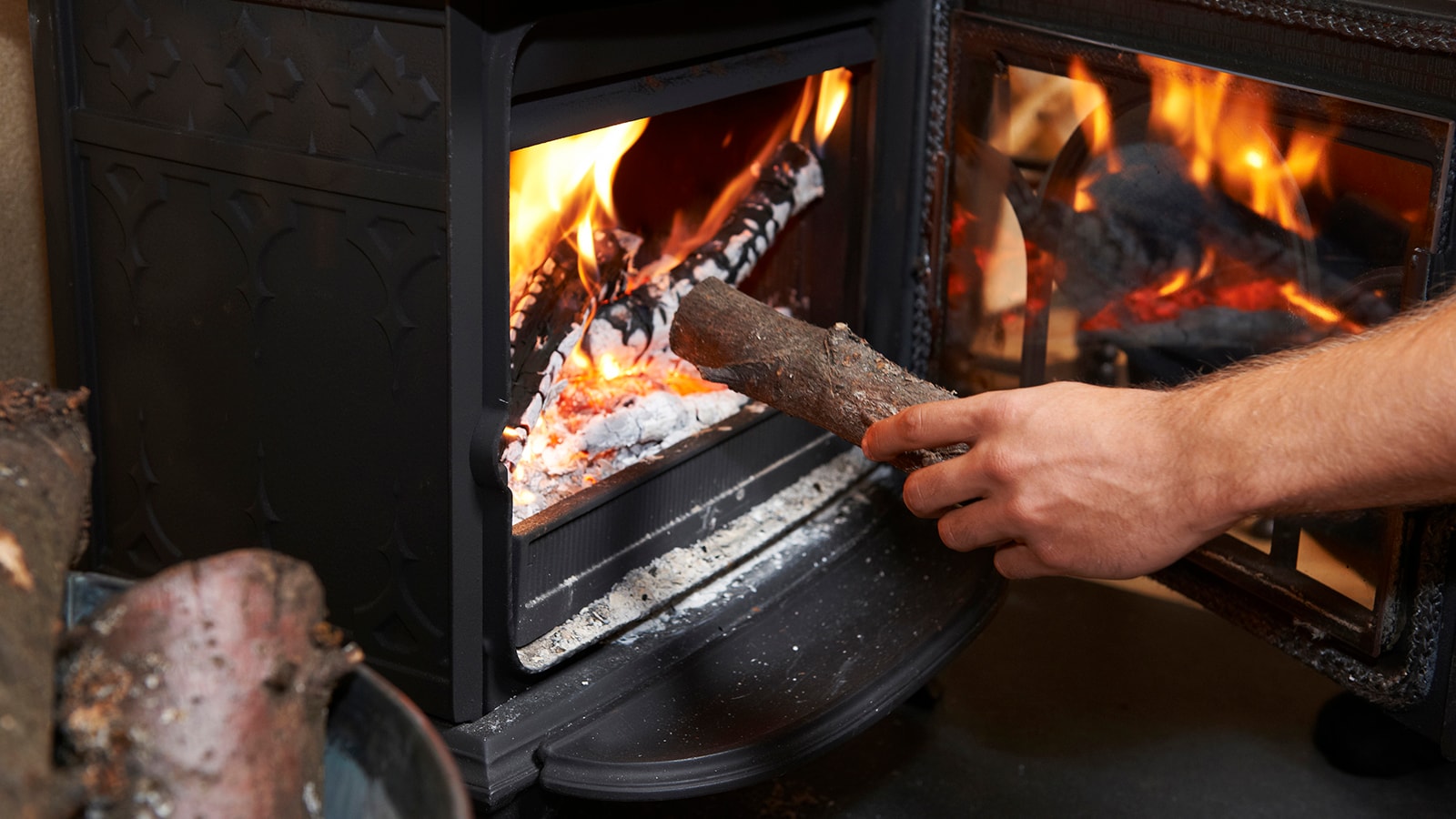

Asettaessasi puita pesään, lado puut vaakatasoon siten, että palamisilma pääsee kiertämään pilkkeiden välistä. Voit latoa puut esimerkiksi harvaksi ristikoksi. Aseta isot puut alle ja pienemmät päälle. Älä täytä tulipesää liian täyteen.
Tulisijat ovat perinteisesti sytytetty alta tai välistä, mutta nykyiset suositukset ovat lähes poikkeuksetta päältä sytyttämisen kannalla.
Polttopuiden päälle kootaan pienistä, ohuista ja kuivista sytykkeistä, tikuista, tuohesta tai sanomalehtipaperista pieni nuotio. Tällöin sytykkeiden lämmön vaikutuksesta kaasuuntuvat puun ainesosat leimahtavat ja lähes kaikki, mikä kaasuuntuu myös palaa.
Kun sytytetään alta päin, päällä olevista puista vapautuu kaasuja puun kuumentuessa ja osa kaasuista pääsee karkaamaan ennen palamista. Päästöistä puhuttaessa osa näistä päästöistä on juuri näitä palamattomia pyrolyysikaasuja.
Päältä sytyttäminen on paras tapa lähes kaikissa tulisijoissa, mutta viisainta on noudattaa tulisijavalmistajan antamia ohjeita. Syttymisvaiheen tulisi kestää noin 10 minuuttia.
Kun ensimmäisestä pesällisestä suurin osa on jo hiilloksella, lisätään puita mieluiten kuoripuoli alaspäin. Vaikka puiden polttaminen tapahtuu ikään kuin panoksina, älä lisäysvaiheessakaan täytä pesää kokonaan.

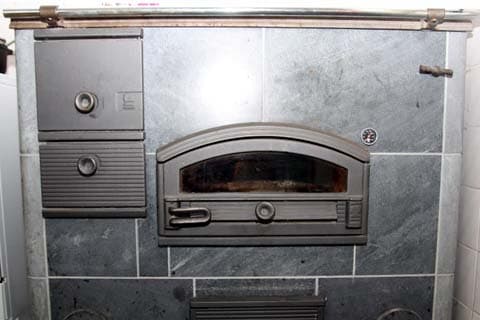

Miten tulisija tulisi sytyttää? Katso vaiheet
Testin tulisijana on täydessä iskussa oleva n. 20 vuotta vanha Tulikiven hella-leivinuuni.
