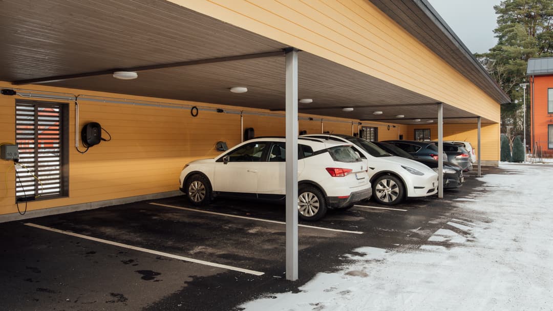

Selvitä latauspaikka
Ensimmäinen vaihe on selvittää, mihin latausasema halutaan sijoittaa ja millainen latausjärjestelmä on sopivin. Sopivan latausjärjestelmän valinta usein vaatii sähköalan asiantuntijan apua.
ABB:n tuotepäällikkö Henri Kapp muistuttaa, että latausaseman asennuksessa pitää huomioida muun muassa pääsulakkeiden/liittymän riittävyys sähköauton latausta silmällä pitäen. Sähköauton latausaseman voi asentaa minne tahansa, sillä latausaseman kotelointiluokka kestää vaikka suoraa vesisadetta, neuvoo Kapp.

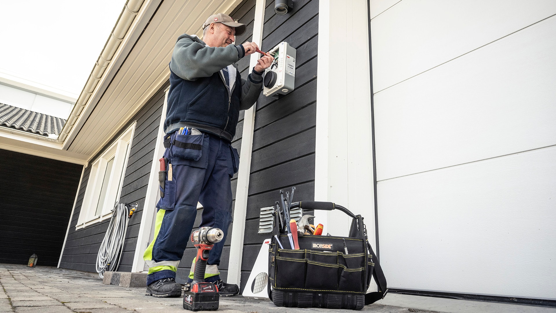

Latauslaitteen asennus
Seuraavaksi on vuorossa latauslaitteen asentaminen. Latauslaite on varustettu joko pistokkeella tai kiinteällä latauskaapelilla, joka kytketään sähköauton latausliitäntään.
ABB:n Kapp muistuttaa, että sähköautonlatausaseman asentaminen on sähkötyötä, joka vaatii aina sähköalan ammattilaisen se suorittamaan.
Testaus ja käyttöönotto
Kun latausasema on asennettu, se tulee testata ennen käyttöönottoa. Tässä vaiheessa varmistetaan, että latauslaite ja sähköliitäntä toimivat oikein ja että latausprosessi sujuu moitteettomasti. Lopuksi latausasema voidaan ottaa käyttöön ja se on valmis sähköauton lataamiseen.
On tärkeää muistaa, että asennusprosessi pitää aina suorittaa pätevän sähköalan ammattilaisen toimesta, jotta varmistetaan turvallinen ja luotettava latausratkaisu.
