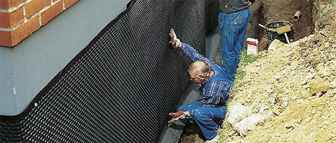

Patolevyä käytetään betoni- ja harkkorakenteisissa perusmuureissa vedeneristeenä. Vesitiivis ja luonnonystävällinen polypropyleenilevy estää kosteuden tunkeutumisen sokkeliin. Samalla sen nystyräkuviointi jättää levyn ja seinän väliin riittävän ilmaraon, jonka ansiosta sisäpuolelta tuleva kosteus tiivistyy levyyn ja valuu sitä pitkin alas salaojiin. Materiaali on joustavaa ja se kestää suurimmankin maanpaineen. Asennus sujuu myös alhaisissa lämpötiloissa.
Urakuviointi helpottaa levyn leikkaamista sekä muotoilemista kulmissa ja reunoissa. Levyä on saatavana useita rullakokoja. Järjestelmän kattavaan tarvikevalikoimaan kuuluu yläreunan peitelista, tulpalliset naulat betoni- ja harkkoperustuksille, sekä erilliset tulpat poraproppuja ja naulaimia varten. Tulpat on muotoiltu levyn nystyröihin sopiviksi. Lisäksi järjestelmään kuuluu Radon/SokkeliPolar hitsattava kumibitumikermi sokkelin ja anturan yhtymäkohtaan ja kermin alle tarvittava bitumiliuos (BIL 20/85).
