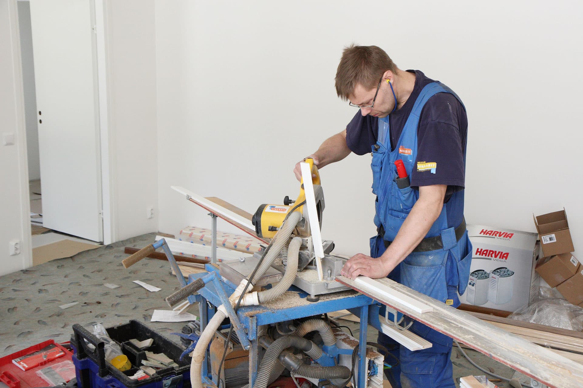

Ovi- ja ikkunalistoituksessa ensin asennetaan pystylista. Lista mitataan ja katkaistaan joko suoraan kulmaan tai 45 asteen jiiriliitokseen. Katkaisussa käytetään jiirisahaa, jossa voidaan helposti asettaa 45 asteen teräsäätö kulmakatkaisua varten.
<p data-block-key="o5lb7">Katkaisussa käytetään jiirisahaa.</p>

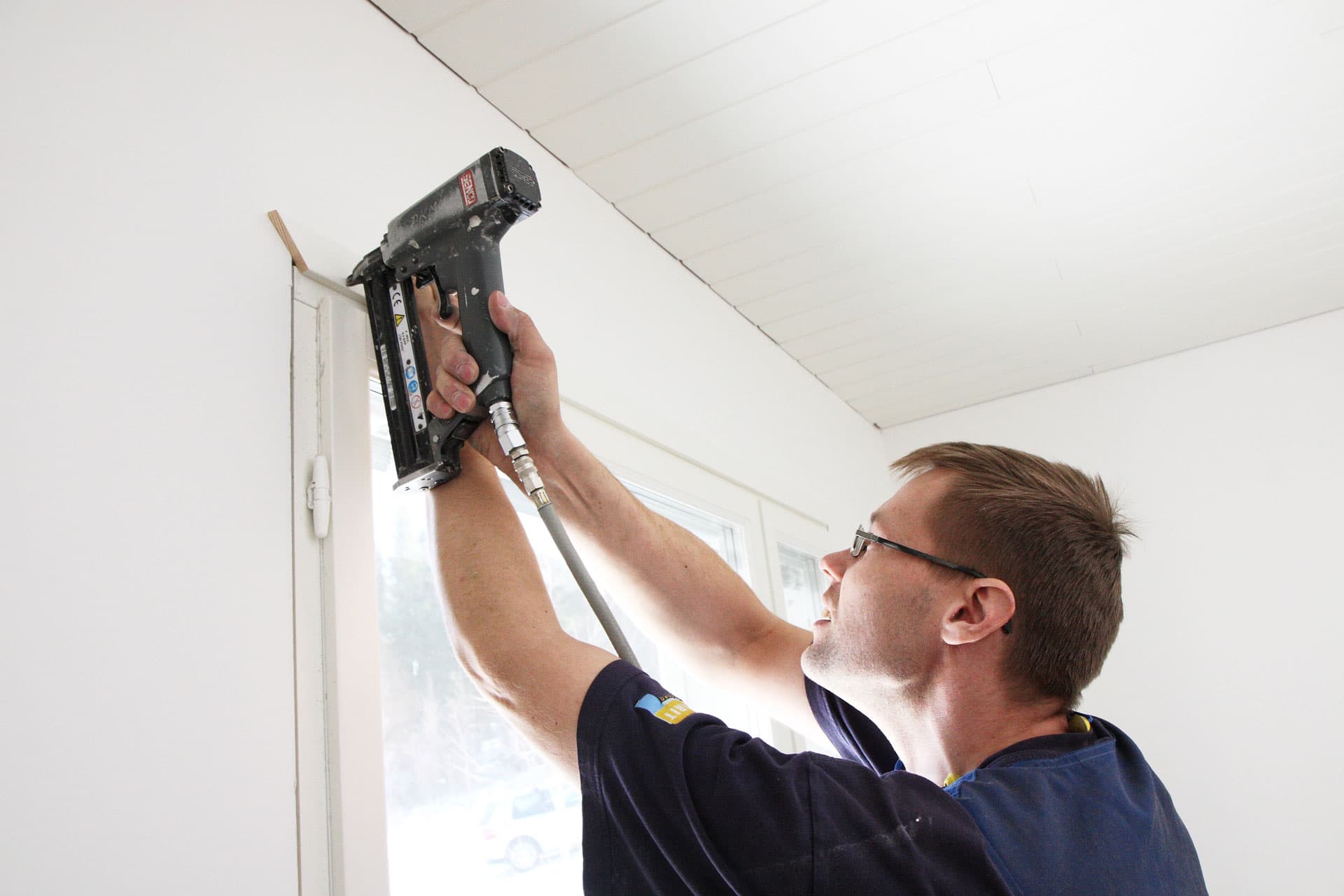

<p data-block-key="4y2zj">Lista naulataan ikkunakarmiin viimeistelynaulaimella. Lista voidaan kiinnittää myös naulaamalla käsin, jolloin naulan upotuksessa käytetään apuna tuurnaa.</p>

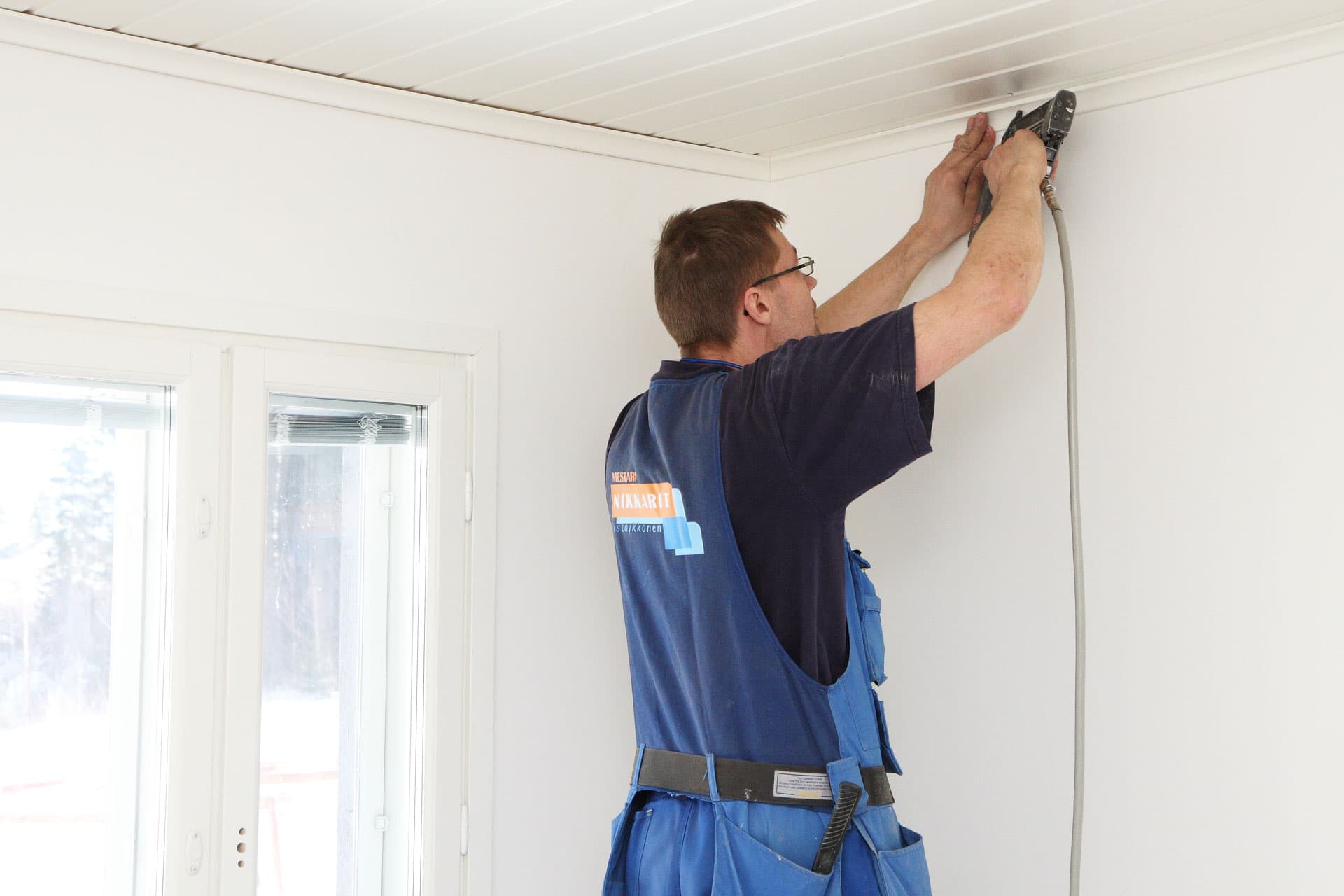

<p data-block-key="q9eqx">Kattolistat voidaan kiinnittää kattoon tai seinään.</p>
