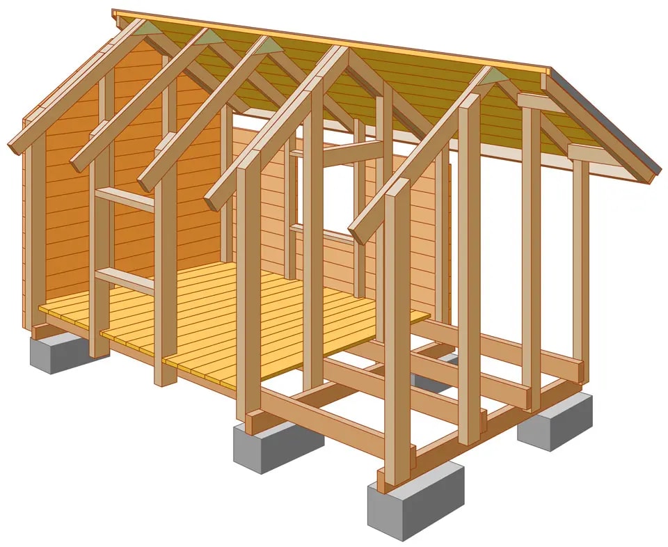

Leikkimökin rakenne on yksinkertainen ja helppo toteuttaa.
Materiaalilistaan on kerätty mökin runkoon tarvittavat materiaalit. Otathan huomioon, että listassa ei ole huomioitu sisäpuolelle tulevia sisäverhouspaneeleita tai levyjä. Lisäksi listoissa olevat puutavaroiden koot ovat esimerkkejä. Jos tiedät jo valmiiksi, että mökki on kovassa käytössä, kannattaa valita vahvempi puutavara esimerkiksi lattian kohdalla.
Annetut materiaalimäärät eivät sisällä hukkaa. Puutavaran yleinen hukkaprosentti on n. 15 %, joka kannattaa lisätä puutavaran määrään niitä hankkiessa. Hukkaprosenttiin vaikuttaa muiden muassa työtavat.
Katso rakennusohjeet ja piirustukset
Kestopuu
Kestopuu soveltuu käytettäväksi leikkimökin rakenteissa sellaisissa kohdissa, jotka ovat joko maa- tai vesikosketuksessa tai ovat jatkuvasti säiden armoilla (aurinko, sade, lumi jne). Tässä tapauksessa käyttökohteita ovat lattiapalkkien kannattajat sekä terassi.
  • lattiapalkkien kannattajat, 50x100, 7m
  • terassin lattialauta, 21x95, 28m
Puutavara 50x100
  • lattiapalkisto, 12,5m
  • runkotolpat, ikkuna- ja ovipuut, 40m
  • kattotuolit, 16,5m
  • päätypojat, 2,5m
  • oven kehikko, 4m
yhteensä n. 75,5m
Muu puutavara leikkimökkiin
  • Kattolaudat, raakalauta 22x100, 110m (vaihtoehtoisesti raakaponttilauta)
  • Otsalaudat, lauta 18x120, 13,5m
  • Koristelaudat, lauta 18x95, 23m
  • Terassin aita, lauta 18x95, 9m
  • Lattialauta, raakapontti 21x95, 50m (vaihtoehtoisesti esim. höylätty ponttilauta, jonka vahvuus 28 mm.)
Ulkovuoripaneli
  • ulkovuoripaneelit, oven laudoitus, lauta 18x120, 200m
Muut tarvikkeet leikkimökkiin
  • saranat, 2kpl
  • karkaistu lasi , 8mm (ikkunakehikon mukaan) tai pleksilasi
  • vaneri, 0,5m2
  • bitumikate, 12,5m2
  • huopanaulat bitumikatteen kiinnitykseen. Ota huomioon laudan paksuus huopanaulan pituudessa.
  • peruskivet/harkot, 6kpl
  • maali
Katemateriaalina bitumihuopa - helpot laskukaavat menekin laskemiseksi
Leikkimökin katolle soveltuu hyvin bitumihuopa, joka on kevyt katemateriaali. Menekkimäärät ovat riippuvaisia leikkimökin koosta.
Valmistajasta riippuen kattolaattapaketeissa on noin 3 neliötä kattolaattaa, hukkamääräksi kannattaa arvioida 3 %. Aluskatteen määrä rullassa on valmistajasta riippuen noin 15 metriä. Aluskatteen kohdalla kannattaa kattopinta-ala kertoa 1,15.
Räystäälle ja harjalle kannattaa asentaa siihen tarkoitettu huopa. Yhdestä Räystäs- / Harjalevy-paketista saa valmista räystästä 20 jm ja harjaa 12 jm (limitys).
Helpot laskuohjeet katemateriaalien määräksi:
  • Katemateriaali: (Katon pinta-ala x hukkamäärä) / paketin koko
  • Aluskate: (Katon pinta-ala x 1,15) / rullan koko
  • Räystäs- ja Harjalevypakettien määrä: (Harjojen pituus / 12 jm) + (alaräystäiden pituus / 20 jm)
