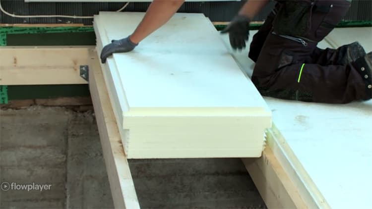

Puurakenteista tuulettuvaa alapohjaa varten on Finnfoam Oy suunnitellut aivan omanlaisensa eristelevyn. Rossipohjaeristelevyn korkea puristuslujuus, homehtumattomuus/tiiviys sekä jäykkyys antavat mahdollisuuden rossipohjarakenteen yksinkertaistamiseen. Tiiviin eristeen ansiosta et tarvitse lisäksi tuulensuojaa tai höyrynsulkua.
Finnfoam FI tai FL-K600/210 mm levy asentuu paikoilleen helposti ja jämäkästi. Lujuutensa ja muotonsa ansiosta levy sallii päällä kulkemisen välittömästi. Tämä lisää työmaalla tapahtuvaa työturvallisuutta, sillä koolauksilla ei tarvitse enää kulkea. Levyjen päissä on lisäksi päätypontit, jotka sitovat levyt tiiviisti toisiinsa, näin levyt eivät pääse liikkumaan pois paikoiltaan. Eristelevyjen asentaminen muistuttaa parketin asentamista sillä, että uuden koolausvälin asennusaloitetaan aina edellisestä rivistä poisleikatulla kappaleella. Näin ei synny turhaa hukkaa ja samalla saadaan saumakohdat limitettyä.
<p data-block-key="avdw2">Rossipohjaeriste asennetaan sisäpuolelta käsin koolausten väliin.</p>
Rossipohjaeriste asennetaan sisäpuolelta käsin koolausten väliin. Eristeessä olevien olkkausten sekä siivekkeiden ansiosta koolausjaossa voi olla heittoa -10… + 10 mm. Saumojen eristys tehdään levyjen asennuksen jälkeen elastisella PU-saumavaahdolla. Lopullisesti levy kiinnittyy puulistoilla, jotka ruuvataan lattiavasoihin kiinni. Levyn työstö onnistuu kuten muidenkin Finnfoam-levyjen kanssa, perus käsi-, puukko- tai moottorisahalla.

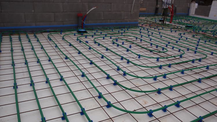

Miksi alapohjarakenteessa Finnfoam-eriste on kannattava valinta? Maassa lattiarakenteen alla suhteellinen kosteusprosentti on aina lähelle sataa prosenttia. Lisäksi maanvaraisessa lattiarakenteessa vesihöyrynvirtaussuunnat vaihtelevat vuoden aikojen mukaan ja siksi mitään kalvomaisia höyrynsulkuja niihin ei saa asentaa. Rakenteessa liikkuva kosteus saattaa aiheuttaa vakavia sisäilmaongelmia sekä kosteusvaurioita, jos sitä ei ole huomioitu rakenneratkaisua valittaessa. Lämmöneristeeltä vaaditaankin kahteen suuntaan täydellinen toimivuus. Finnfoamin eristeiden tehokkuus perustuu niiden suureen vesihöyrynvastukseen, mikä estää maassa olevan kosteuden pääsyn maanvaraisen alapohjan betonilaattaan.
