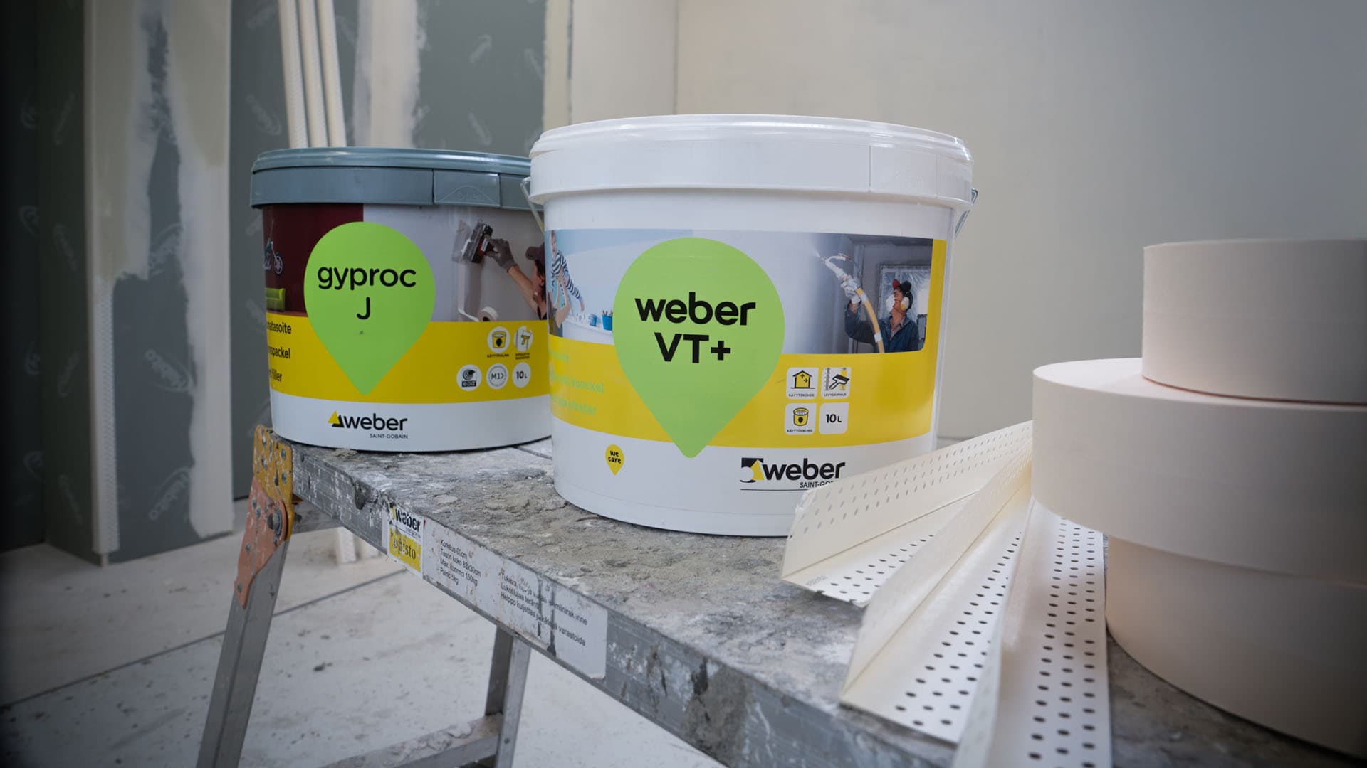

  • Saumanauha kipsilevysaumoille
  • Saumatasoite
  • Valmistasoite seinien ja kulmien viimeistelyyn

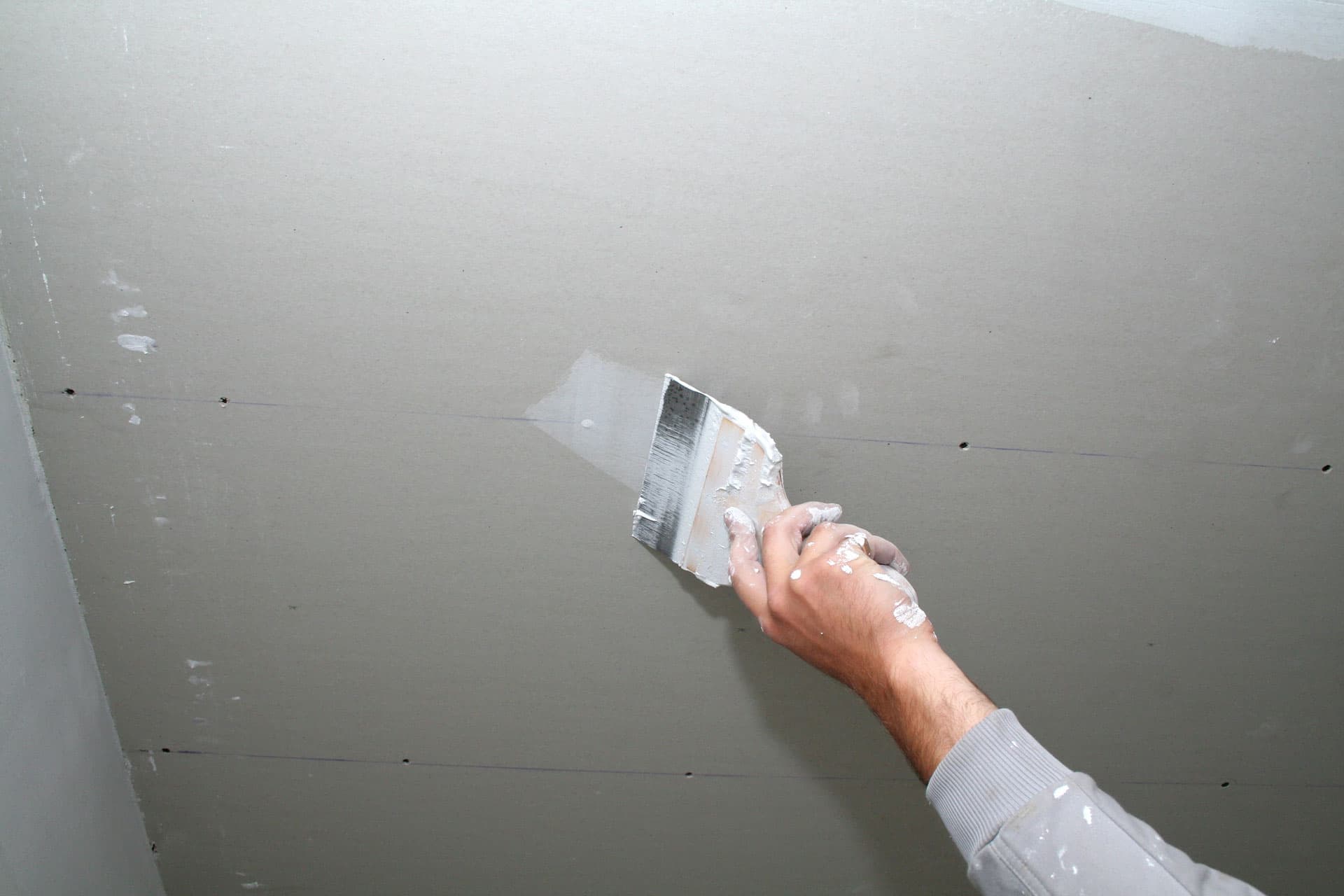

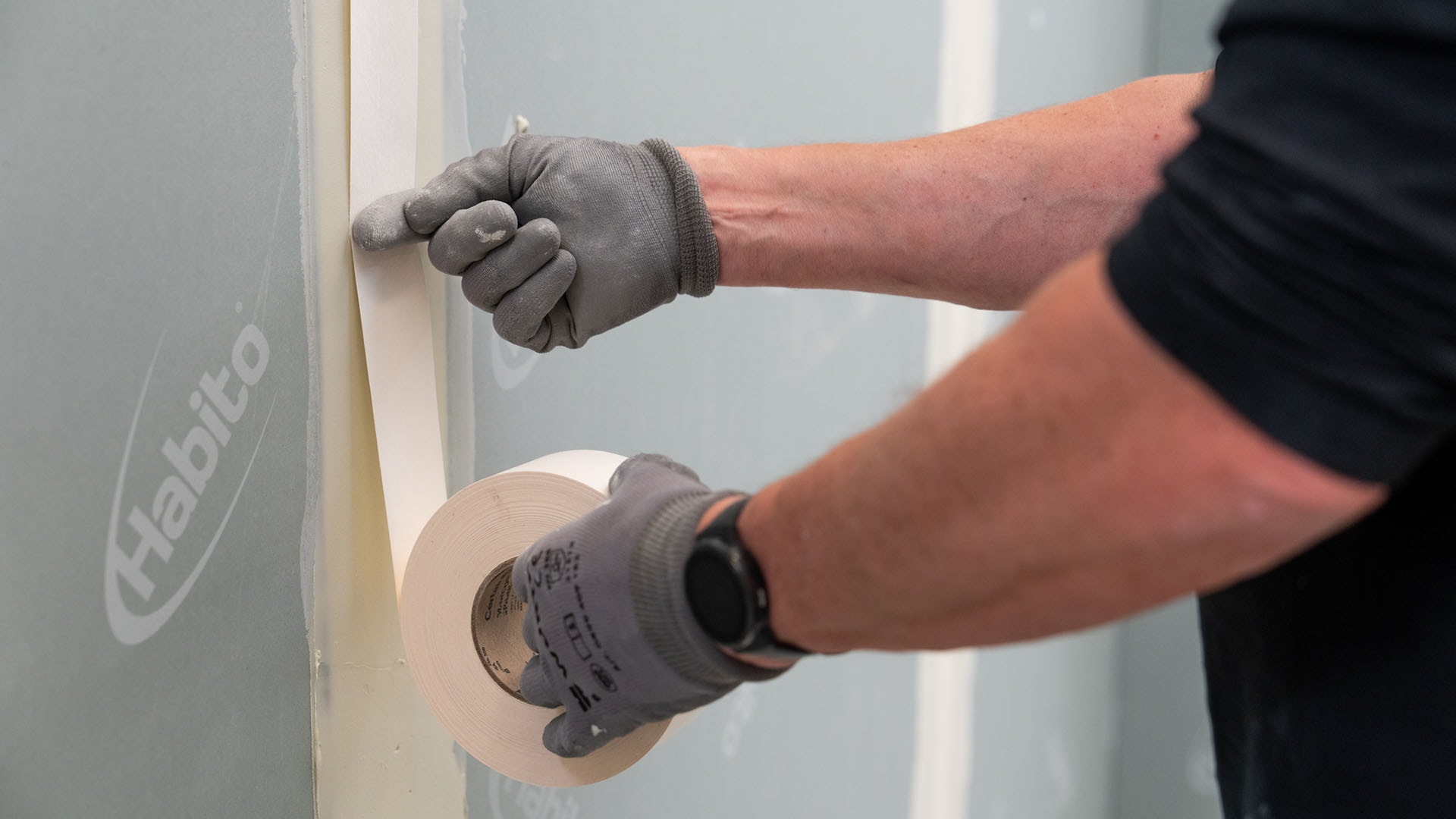

Käsittele kipsilevyjen saumat saumatasoitteella levittämällä tasoitemassaa saumaan. Huolehdi, että tasoitemassa täyttää runsaasti kipsilevyssä olevien reunaohennusten muodostaman syvennyksen.
Työstäminen on helpointa ylhäältä alaspäin. Kun massa on levitetty, rullaa ylhäältä alas saumanauha ja paina se kapeamman teräslastan (noin 75 mm leveä) avulla laastiin. Saumanauhan alta pursuaa massaa – levitä se lastan avulla saumanauhan päälle. Varo, että et liikuta juuri paikoilleen laittamaasi saumanauhaa.
Katkaise saumanauha puhdasta teräslastaa apunasi käyttäen oikeaan mittaansa. (Vedä saumanauha lattianrajaan asti, paina teräslasta lattianrajaan kiinni ja repäise paperinen saumanauha varovasti poikki).
Paina lastalla vielä kertaalleen saumanauha tiiviisti paikoilleen, jonka jälkeen levitä saumatasoitemassaa lastaa apuna käyttäen saumanauhan päälle. Kuivunut saumatasoitus hiotaan käyttäen 180–220 karkeuden hiomapaperia.

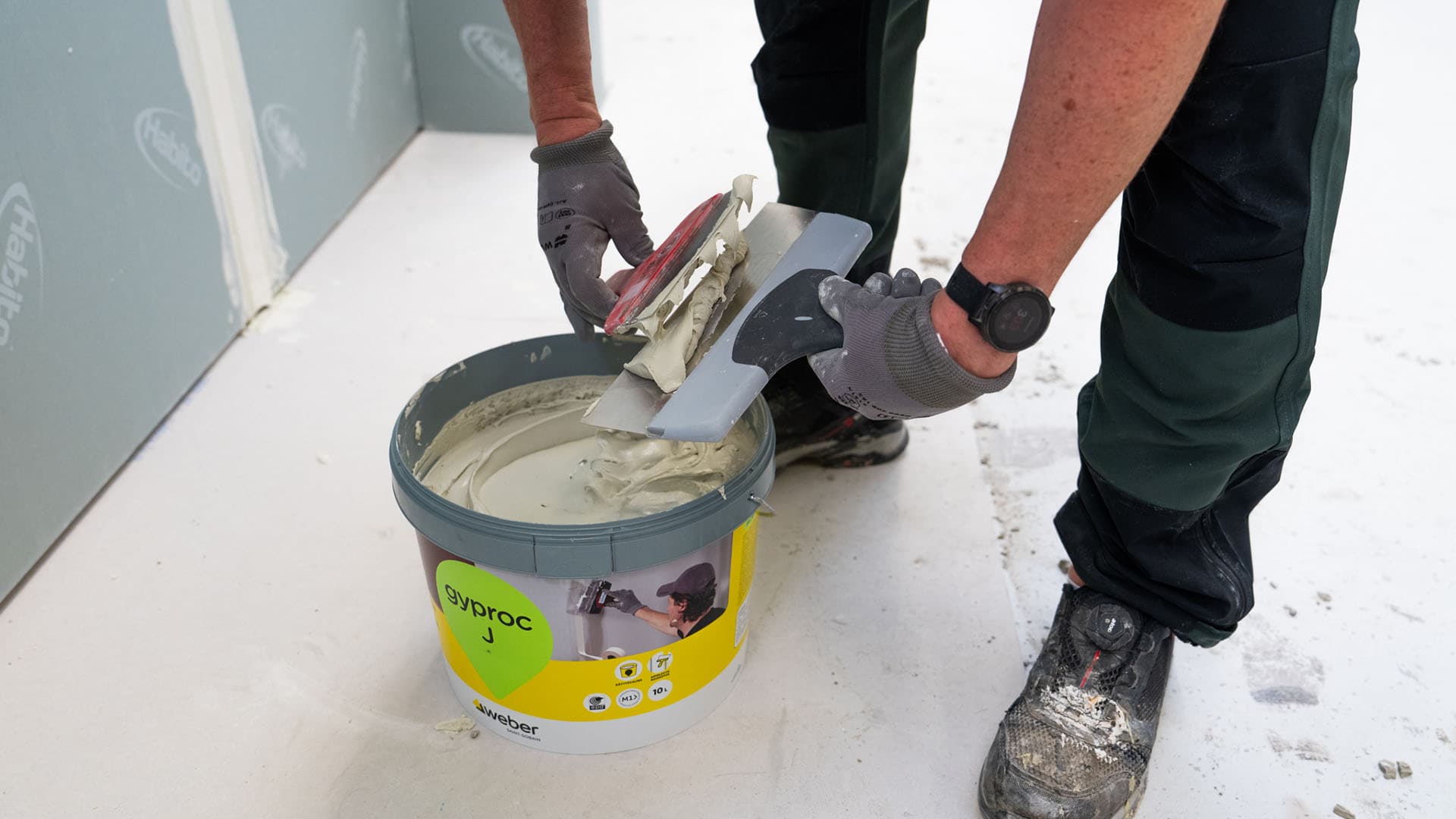

Ylitasoituksessa käytetään valmistasoitetta, jota levitetään leveämmän teräslastan avulla tasaisesti kauttaaltaan. Tuote on yleensä kevyesti levittyvää, joten erillisiä työkoneita ei tarvita vaan levitys onnistuu helposti käsin sopivan kokoisia teräslastoja käyttäen.
