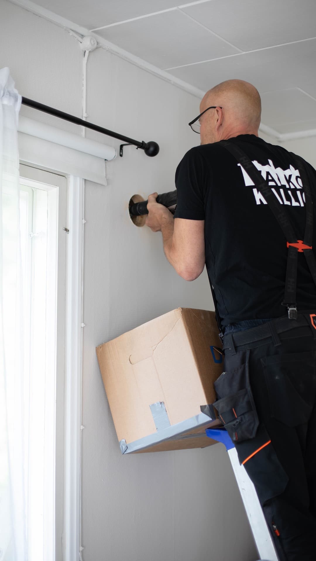

<p data-block-key="z2qxs">Tämän uuden kodin asukkaat havahtuivat tunkkaiseen sisäilmaan. Olo-ja makuuhuoneista puuttuivat korvausilmaventtiilit eikä ilma vaihtunut. Ratkaisuksi valittiin Velco-korvausilmaventtiilit. Puuseinään asennusreikä uusille venttiileille onnistuu helposti porakoneen ja reikäsahan avulla.</p>

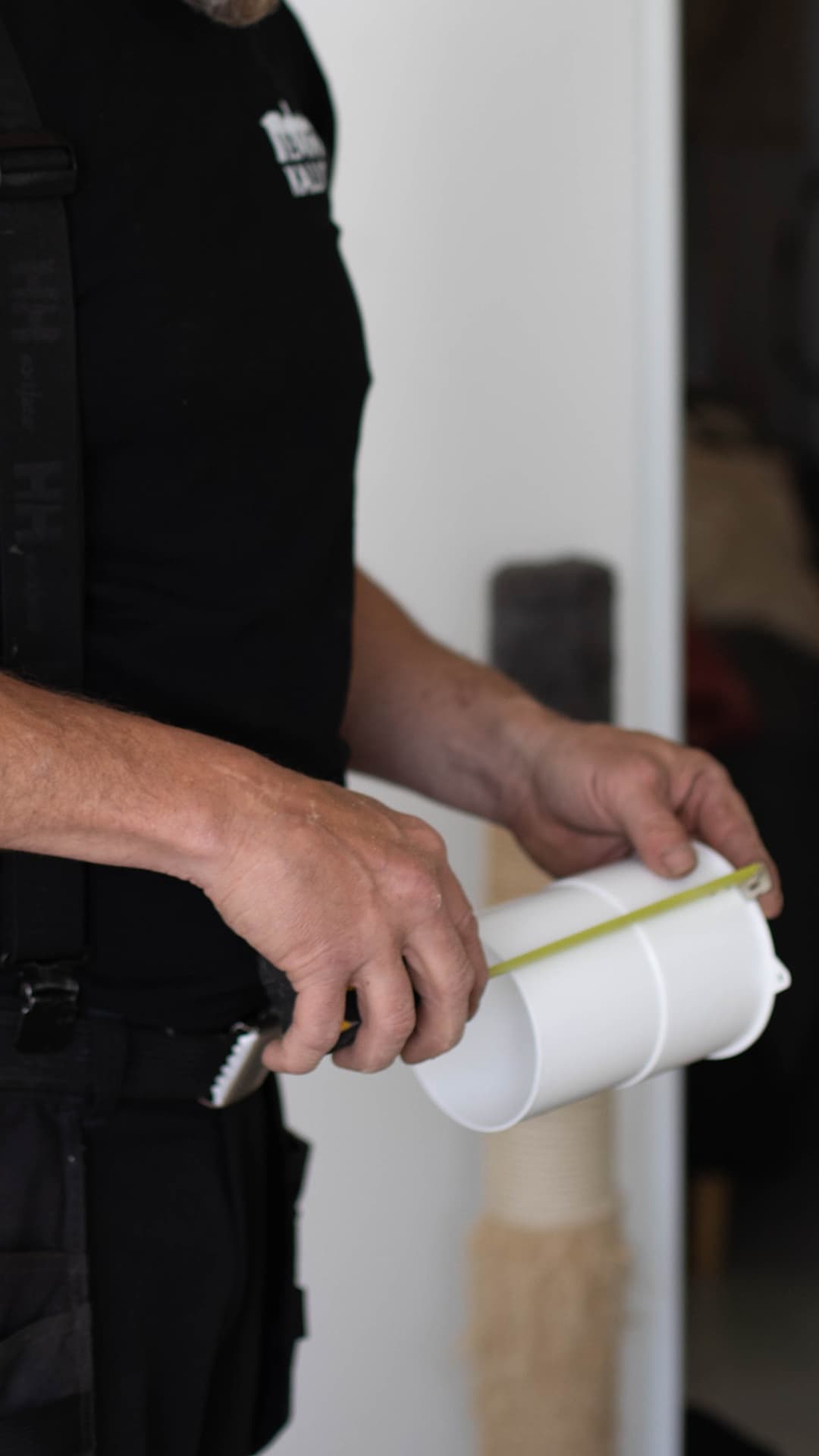

<p data-block-key="vycin">Seinän läpi tehtyyn läpivientireikään asennetaan asennusputki, joka voidaan tarvittaessa lyhentää juuri sopivaan mittaan.</p>

<p data-block-key="z2qxs">Oikeaan mittaan lyhennetty seinäputki kiinnitetään ruuveilla. Tarvittaessa putken voi tiivistää lisäksi asennusliimalla tai massalla.</p>

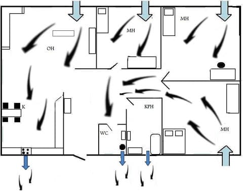

Korvausilmaventtiili tarvitaan oleskelutiloihin: makuuhuoneisiin, olohuoneeseen ja saunaan. Niistä ilma jatkaa kulkuaan tiloihin, joissa on poistoilmaventtiili, kuten wc, keittiö, vaatehuone ja suihkutila. Joissain rakennuksissa poistoilmaventtiilin tehtävää hoitaa takan hormi.
Venttiilien määrässä hyvä nyrkkisääntö on yksi venttiili riittää tuomaan ilmaa noin 20 lattianeliötä kohti – 80 neliön asuntoon tarvitaan siis noin neljä korvausilmaventtiiliä. Liian vähäinen venttiilimäärä voi johtaa siihen, että ilma tulee sisään liian suurella paineella ja aiheuttaa vedon tunnetta. Oikea venttiilimäärä ja niiden sijoittaminen mahdollisimman korkealle, mahdollisuuksien mukaan lämpöpatterin yläpuolelle, tasoittavat ilmavirtaa.

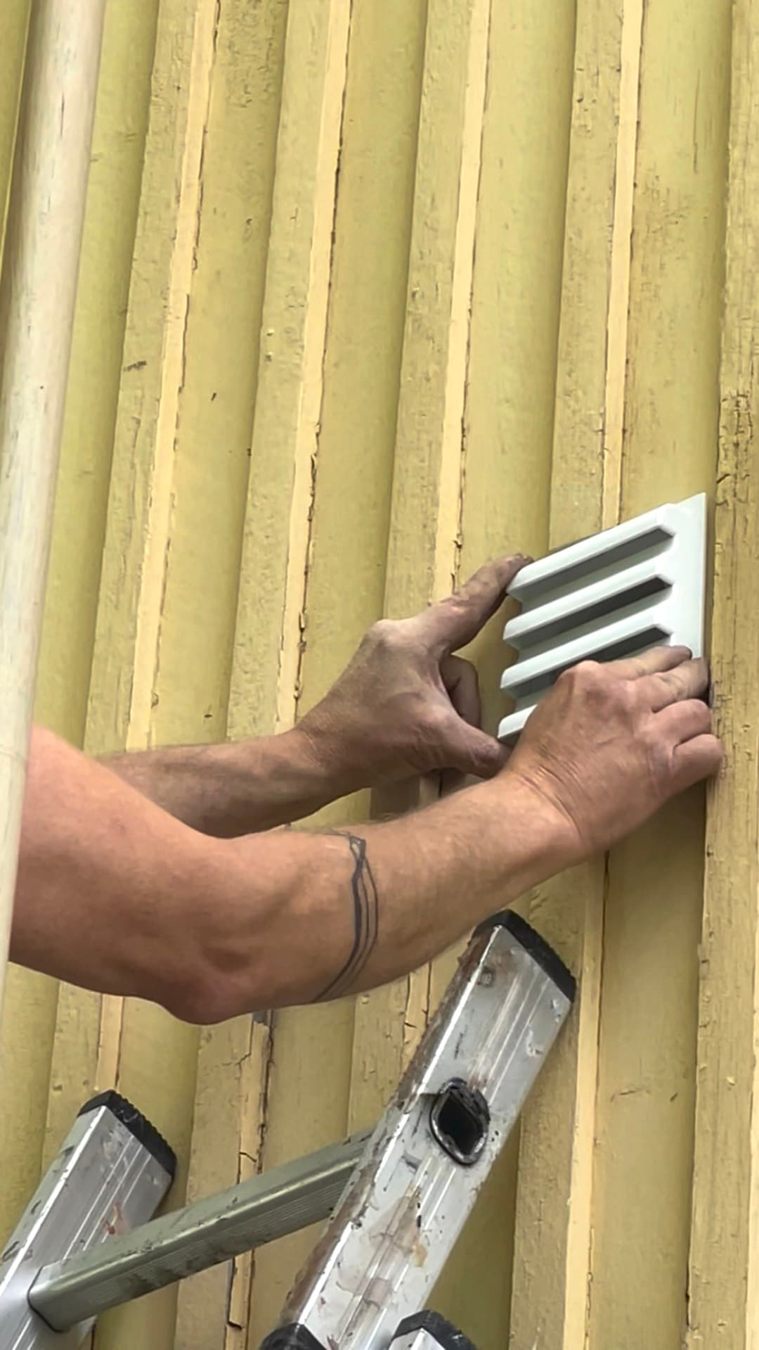

<p data-block-key="6tcck">Ulkopuolelle asennetaan lopuksi ulkoritilä, joka suojaa kanavaa ja ohjaa sadeveden pois ulkoseinästä.</p>

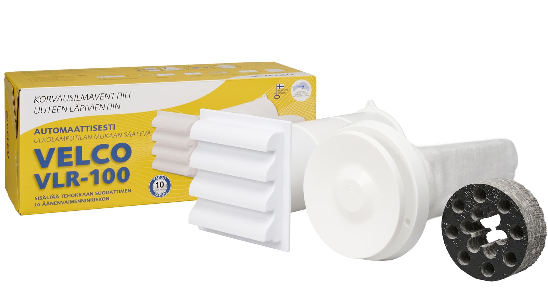

Perinteistä korvausilmaventtiiliä säädetään käsin, yleensä vivusta kääntämällä tai narusta vetämällä. Velco-korvausilmaventtiili hoitaa säätämisen puolestasi. Venttiilin sisäänrakennettu termostaatti ohjaa venttiililautasen avausta ulkolämpötilan mukaan: lämpimällä säällä venttiili avautuu enemmän ja kylmällä vähemmän. Omavarainen termostaatti toimii ilman sähköä. Kovimmillakin pakkasilla venttiili jää muutaman millimetrin raolleen, jotta ilmanvaihto toimii myös talvella. Näin jatkuvalle käsisäädölle ei ole tarvetta, vaan korvausilman saanti pysyy tasapainossa ja ilmanvaihto toimii ympäri vuoden. Ratkaisu on erinomainen kodin lisäksi myös kesämökille, jotta ilmanvaihto pysyy riittävänä myös käyttökauden ulkopuolella.
Venttiilin suodattimella on oma roolinsa hyvän sisäilman varmistamisessa: Velco-suodattimet saavuttavat sähköisesti varatun 3M Filtrete-materiaalinsa avulla erittäin korkean suodatustehon ja ovat saaneet Allergia-, iho- ja astmaliiton Allergiatunnuksen® ainoana korvausilmaventtiilien suodattimena.

Tässä kohteessa korvausilmaventtiiliksi valittiin Velco VLR-100. Velco-korvausilmaventtiilit ja oheistuotteet löytyvät hyvin varustelluista rautakaupoista. Asennuskohteen mukaan kasatut ratkaisut saa myös tilattua suoraan valmistajalta velco.fi.
