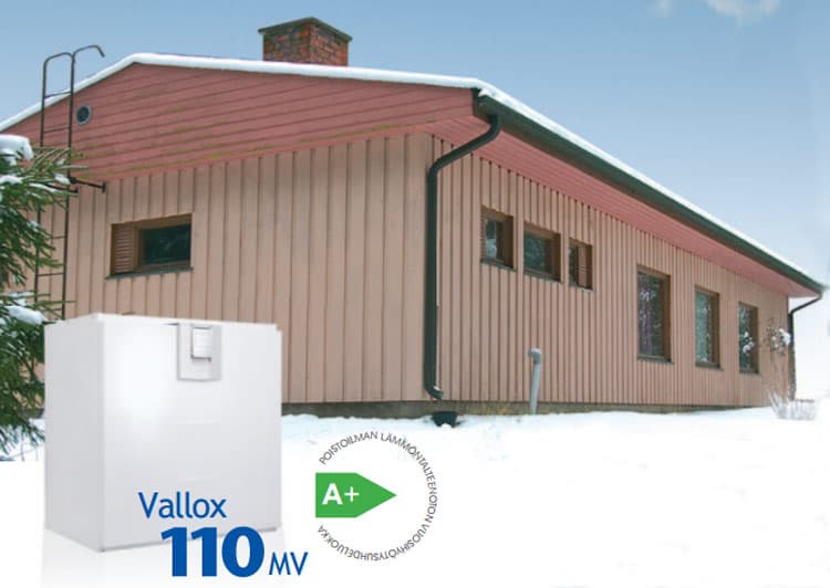

Vallox 110 MV A+ luokan matalaenergiailmanvaihtoon kerros- ja rivitaloasuntoihin ja pieniin omakotitaloihin. Max 170 m². Ohjaus My Vallox Control

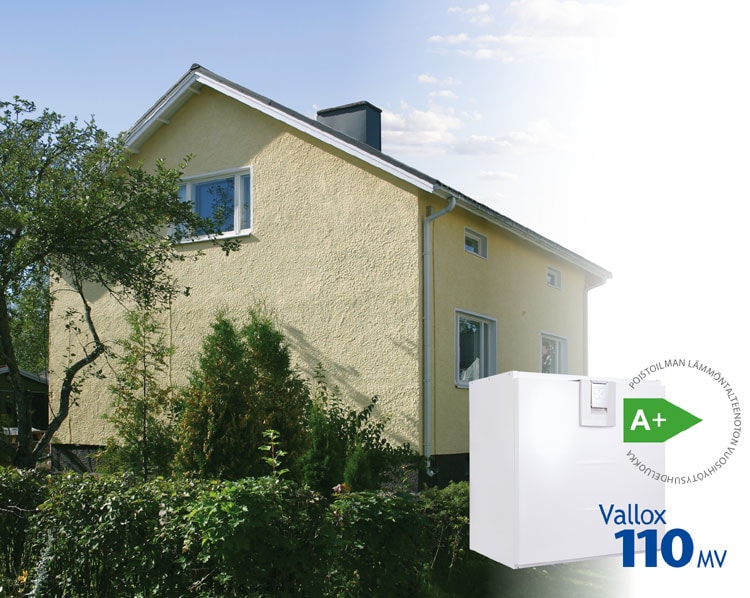

1950-luvun rintamamiestalon ilmanvaihtosaneeraus
Rintamamiestalon ikkunat, ulko-ovet, keittiö ja saunaosasto uusittiin. Kellarin tilalle rakennettiin yhdistetty takkahuone ja kuntoilutila.
Koska peruskorjauksen jälkeen rakennuksen tiiviys parani oleellisesti, painovoimainen ilmanvaihtojärjestelmä vaihdettiin koneelliseen tulo/ poisto -järjestelmään.
Poikittaiset ilmanvaihtokanavoinnit tehtiin lähes kokonaan kellaritilassa ja asuintiloihin tarvittiin pystynousujen lisäksi vain muutama lyhyt vaakakanava, jotka oli helppo koteloida näkymättömiin. Jäteilman ulospuhallus tapahtuu kellarin seinän kautta ulos.
Ilmanvaihtokoneeksi valittiin Vallox 110 MV, joka asennettiin kellariin saunatilojen läheisyyteen.Kone on varustettu elektronisella MyVallox Control -ohjausjärjestelmällä, joka mahdollistaa automaattisen, ilman kosteuspitoisuuteen perustuvan ilmanvaihdon tehon säädön.

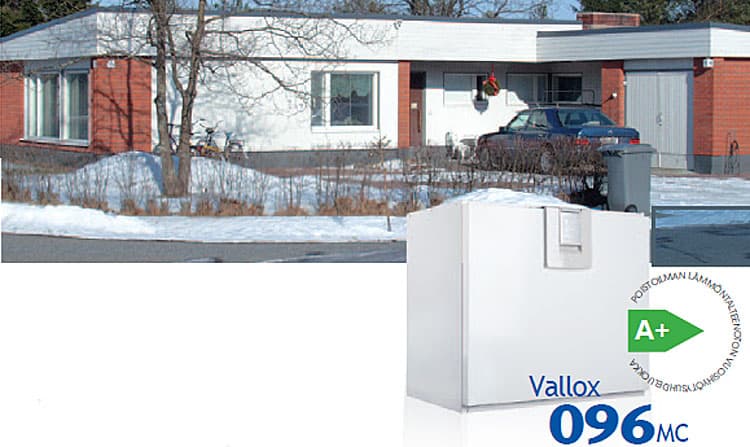

1960-luvulla rakennettu omakotitalo
Talon huonejärjestys ei ollut ostajien toiveiden mukainen ja asumiskosteuden todettiin tiivistyvän ikkunoihin. Huonejärjestystä muutettiin ja samalla rakennettiin tulo/poistoilmanvaihto lämmöntalteenotolla. 1960-luvulla rakennettu talo on usein "pulpettikattoinen", jossa ullakkotilaa ei ole. Ilmanvaihdon kanaviston rakentaminen ullakkotilaan oli mahdotonta kattoa rikkomatta. Ilmanvaihdon vaatimat kanavat sijoitettiin kaikki sisätiloihin ja koteloitiin. Tässä ratkaisussa myös kanaviston eristämistarve jäi hyvin vähäiseksi.
<p data-block-key="q09v0">Vallox 096 MC A+ luokan matalaenergiailmanvaihtoon kerros- ja rivitaloasuntoihin ja pieniin omakotitaloihin. Max 130 m². Ohjaus SC-ohjaimella, ProControlohjaimella tai liesikuvulla.</p>
Kaikkien tulo- ja poistokanavien kulkiessa lämpimässä huonetilassa, ei niiden ympärillä tarvita lämpöeristystä, mikä pienentää tilantarvetta ja asennuskustannuksia. Kuten suunnitelmastakin selviää, on tässä talossa ilmanvaihdon peruskorjaus erittäin yksinkertainen suorittaa, kunhan suunnittelijalla ja rakentajalla on halu ratkaista kanaviston asennusreitit.
Kaikki tulo- ja poistokanavat asennettiin lämpimään huonetilaan ja suurin osa niistä asennettiin käytävätilan katonrajaan molemmille sivustoille, kuten valokuvat osoittavat. Kanavistot verhoiltiin sisustukseen soveltuviksi rakennuslevyin ja -listoin. Samalla periaatteella asennettiin keittiön liesikuvun, sauna- ja pesutilojen sekä WC:n että pukuhuoneen poistokanavat.
Ilmanvaihtokone Vallox 096 MC asennettiin vaatehuoneeseen ja sen yläpuolelle vaimennin. Ulkoilma otettiin varjoisalta pohjoissivulta ja jäteilma kanavoitiin suoraan katolle kattoläpiviennillä.

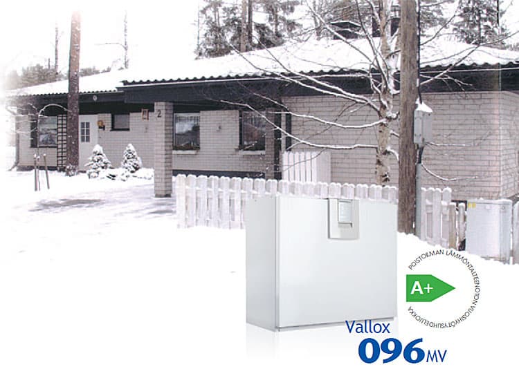

Kosteusongelmien ratkaisu 1980-luvun taloon
Painovoimainen, liesituulettimella varustettu ilmanvaihto osoittautui riittämättömäksi nelihenkisen perheen käytössä. Varsinkin saunomisen yhteydessä syntynyt kosteus ei poistunut asunnosta tehokkaasti ja puurakenteet alkoivat pehmetä. Taloon asennettiin koneellinen tulo/poistoilmanvaihto lämmöntalteenotolla.
Samalla makuuhuoneiden ilmanvaihto parani raittiin, suodatetun ja lämmitetyn tuloilman ansiosta.
Liikenne- ja siitepölyjen sekä muiden pienhiukkasten suodattamiseksi suodattimet pitää vaihtaa vähintään kaksi kertaa vuodessa.
<p data-block-key="jdwnf">Vallox 096 MV Ohjaus My Vallox Control -ohjaimella, mahdollisuus automaattiseen ohjaukseen hiilidioksidi- ja kosteusantureiden avulla. Tuloilman suodatus G4+F7, poistoilman suodatus G4. Jäätymisenestoautomatiikka ja sisäänrakennettu lämmöntalteenoton ohitus vakiona (kesäkäyttö). Kätevä kattoasennuslevy (lisävaruste).</p>
Vanhan talon ilmanvaihdon saneeraus matalaenergiailmanvaihdoksi
Talossa aikaisemmin ollut painovoimainen ilmanvaihto sanerattiin nykyaikaiseksi matalaenergiailmanvaihdoksi. Matala ullakkotila ei mahdollistanut ilmanvaihtokanavien asentamista perinteisellä tavalla. Uusi Vallox BlueSky -ilmanjaköjärjestelmä, joka perustuu pienikokoiseen taipuisaan ilmanvaihtokanavaan, asennettiin pääosin eteistilan seinille. Kanavat koteloitiin ja koteloiden alapintaan asennettiin lsävalaistus. Kanavien asennus sisätiloihin poisti myös kanavien lämpöeristämisen tarpeen.
Ilmanvaihtokoneeksi valittiin Vallox 110 MV, joka asennettiin pukuhuoneeseen saunatilojen läheisyyteen. Kone on varustettu elektronisella My Vallox Control -ohjausjärjestelmällä, joka mahdollistaa automaattisen, ilman kosteuspitoisuuteen perustuvan, ilmanvaihdon tehon säädön.
