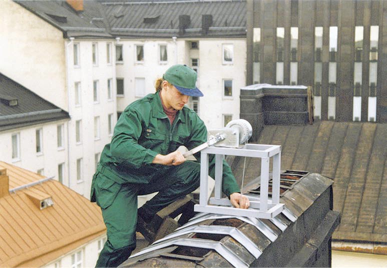

Pinnoitus on menetelmänä varsin yksinkertainen. Ensin hormi puhdistetaan huolellisesti. Sitten juuttikankaalla päällystetyllä hormin kokoisella ja muotoisella teräsharjalla vedetään tulenkestävää keraamista massaa hormin sisäpinnalle.
Menetelmän eduista voidaan mainita se, että hormiin tarvitaan yleensä aukko vain sen juurelle, sillä kaikki muu työskentely tapahtuu piipun huipulta. Jos hormissa on huomattavia mutkia, reikiä saatetaan joutua piikkaamaan muuallekin kuin hormin juureen.
