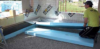

Routaeristeen asentaminen

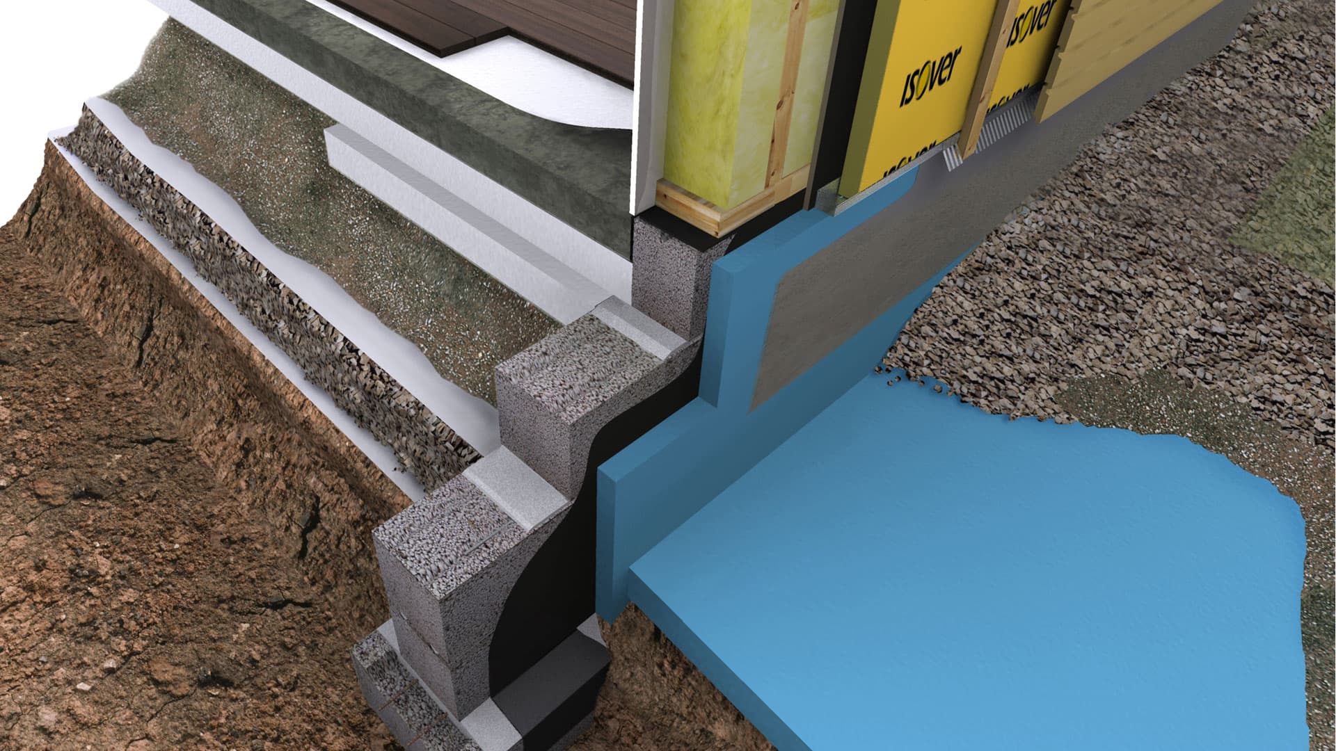

  • Salaojaputken asennuksen jälkeen peitä putkisalaojasoralla tai sepelillä, vähintään 200 mm.
  • Tasoita ja tiivistä sora vähän perustuksesta poispäin viettäväksi.
  • Eristeen paksuus on tyypillisesti Etelä-Suomessa noin 50 mm kasvaen asteittain Pohjois-Suomeen noin 110 mm:iin asti. Eristeen leveys vastaavasti 1,2 m (Etelä- Suomi) ja 1,5 m (Pohjois-Suomi).
  • Koska routa ulkonurkissa tunkeutuu syvemmälle kuin seinälinjoilla, lisätään eristepaksuutta 40 % 1,5 m (Etelä-Suomi) - 2,0 m (Pohjois- Suomi) etäisyydelle nurkasta.
  • Täytä soralla tai hiekalla vähintään 300 mm.
Edellä mainitut eristepaksuudet ovat suosituksia. Lopullinen mitoitus tulee määrittää suunnittelijan tekemän lämmön- ja kosteusteknisen tarkastelun perusteella voimassa olevien asetusten mukaisesti.

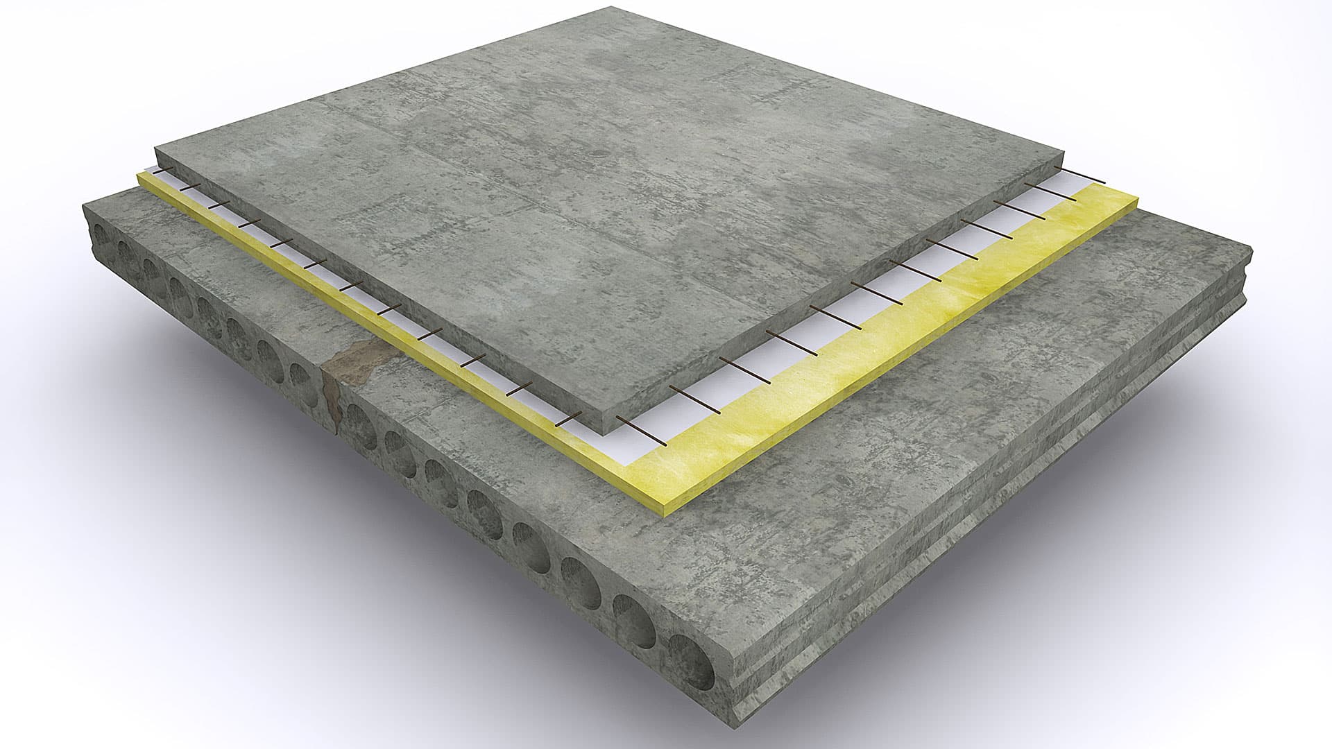

Näin eristät ontelolaattarossipohjan
Ontelolaatta-alapohjarakenne, jossa lämmöneristeen päällä on kelluva laatta, tarjoaa hyvän ääneneristävyyden ja on nopea asentaa.
Näin eristät:
  • Tiivistä ontelolaattojen saumat ja asenna lämmöneriste ontelolaattojen päälle, levyt tiiviisti toisiaan vasten.
  • Asenna lämmöneristekerroksen päälle suodatinkangas, jonka päälle tulee kelluvan laatan raudoitus.
  • Erota pintalaatta muista rakenteista esim. kovalla mineraalivillalla.
  • Vala kelluva laatta ja asenna lattian pintamateriaali.
Eristepaksuudet ja rakennekerrokset tulee mitoittaa suunnitelman mukaisesti rakennuksen energiatehokkuustason ja kosteusteknisen toimivuuden varmistamiseksi.
