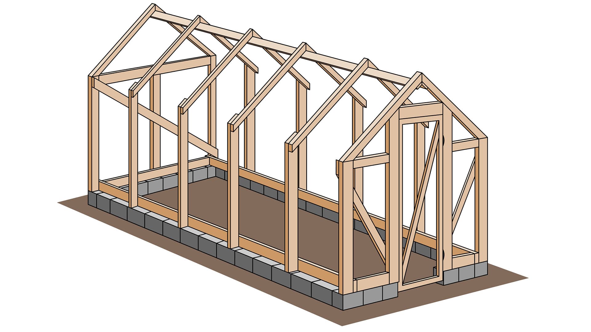

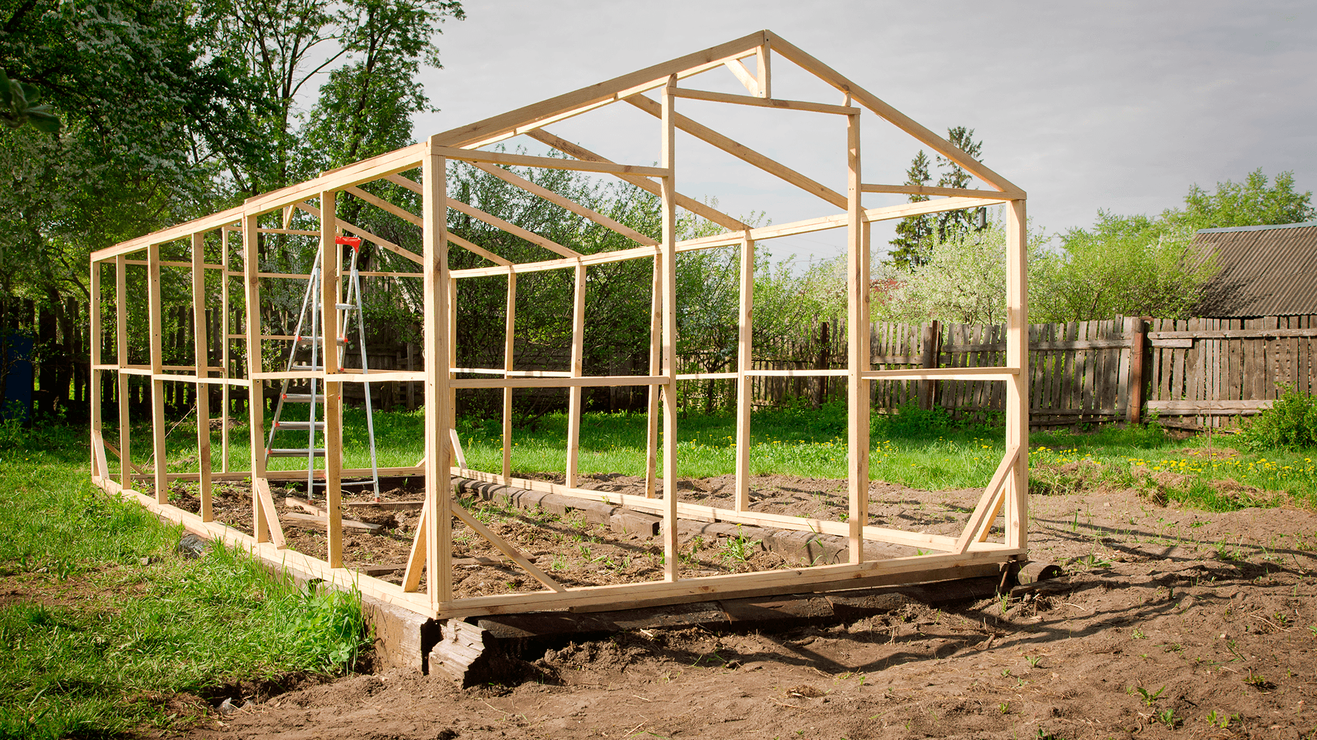

<p data-block-key="4gbiq">Periaatekuva rungosta. Puurunkoinen kasvihuone on suosittu tee se itse -ratkaisu, kun mitoitus, jäykistys ja kiinnitykset tehdään huolellisesti. (Kuva Keijo Aulu)</p>
Kasvihuoneen runko ratkaisee, miten hyvin rakenne kestää käyttöä ja säätä
Kasvihuoneen runko kantaa katteen, pitää rakenteen suorassa ja vaikuttaa suoraan käyttöikään. Puurunko on yleisin tee se itse -ratkaisu, koska sitä on helppo työstää ja muokata. Maata vasten tulevissa osissa kannattaa käyttää painekyllästettyä puuta, ja rungon kiinnikkeiden tulee olla ulkokäyttöön soveltuvia.
Rungon mitoitus kannattaa suunnitella valitun katemateriaalin mukaan. Kennolevyjen tai lasien vakiokoot helpottavat rakentamista, vähentävät hukkaa ja nopeuttavat asennusta. Yleisissä pystyrakenteissa käytetään usein esimerkiksi 50 x 100 millimetrin puutavaraa, mutta koko riippuu kasvihuoneen koosta ja katteen painosta.
Runkotyö alkaa alapuiden kiinnityksestä perustuksiin, jonka jälkeen rakennetaan seinärunko, oviaukko ja kattorakenne. Jokaisessa vaiheessa suoruus ja jäykistys ovat olennaisia. Vinotuet parantavat kestävyyttä ja estävät rungon elämistä tuulessa.
Harjakatto on käytännöllinen valinta, sillä se parantaa vedenpoistoa, helpottaa ilmanvaihtoa ja kestää paremmin lumi- ja sääkuormaa.

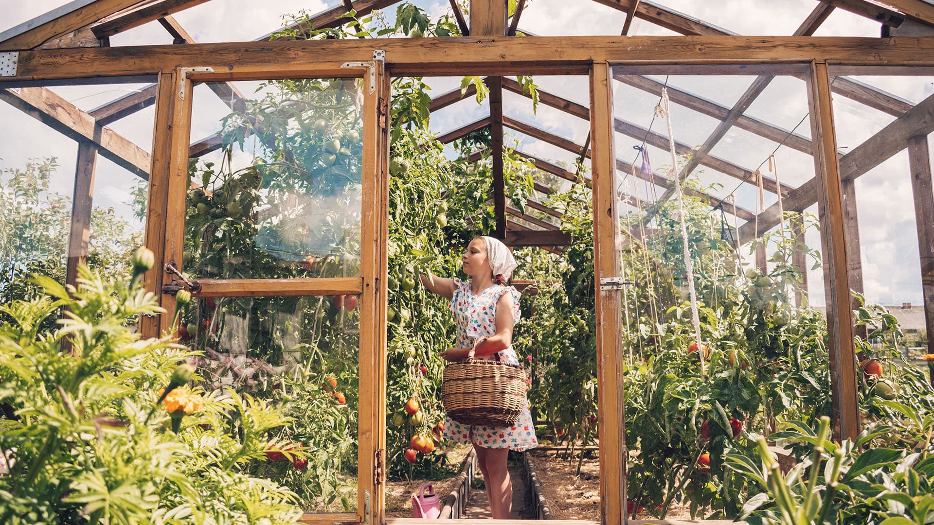

Muista tehdä kasvihuoneeseen riittävästi tuuletusaukkoja
Kasvihuone lämpenee nopeasti, ja ilman riittävää tuuletusta lämpötila voi nousta kasveille haitalliseksi jo aurinkoisena kevätpäivänä. Hyvä ilmanvaihto auttaa hallitsemaan lämpöä, kosteutta ja kasvitautien riskiä.
Toimivassa kasvihuoneessa on avattavia kattoluukkuja, sivuikkunoita tai päätytuuletusta. Lämmin ilma nousee ylöspäin, joten kattotuuletus on erityisen tärkeä. Pelkkä ovi ei yleensä riitä tehokkaaseen ilmanvaihtoon.
Tuuletusaukkoja tulee olla noin 30-40 prosenttia pohjan pinta-alasta. Luukkuja on tehtävä useampia esim. oveen, päätyihin tai kattoon. Katossa oleva tuuletusluukku on erittäin tärkeä sillä lämmin ilmahan nousee ylös.
<p data-block-key="3fe3v">Toimiva tuuletus kattoluukkuineen auttaa hallitsemaan kasvihuoneen lämpöä ja kosteutta koko kasvukauden ajan. (Kuva Rakentajan arkisto)</p>
