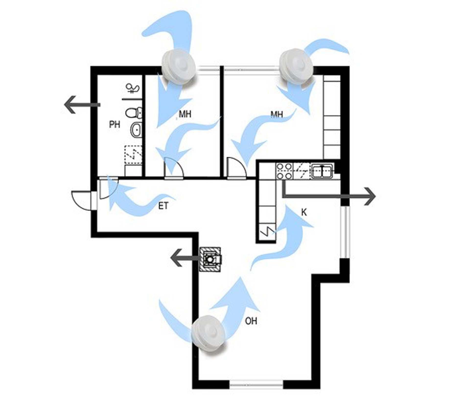

Huonosti toimivan ilmanvaihdon taustalla ovat usein toimimattomat tai kokonaan puuttuvat korvausilmaventtiilit. Tällöin asuntoon ei virtaa riittävää määrää korvausilmaa poistuvan ilman tilalle ja ilmanvaihto ei toimi kuten sen on tarkoitettu. Asuntoon, johon korvausilmaa ei saada venttiilien kautta, ilma tunkeutuu rakennevuotoina. Omakoti- ja rivitaloissa ilman yleinen vuotopaikka on lattian ja seinän liitoskohta. Kun korvausilmaventtiileitä ei ole, lattianrajassa tuntuu vetoa ja lattiat ovat kylmät. Kerrostaloissa ilma taas paremman reitin puutteessa vuotaa sisään ulko-oven postiluukun kautta, jolloin myös porraskäytävän ja naapurihuoneistojen hajut tunkeutuvat asuntoon. Ääritapauksissa ilmaa voi tulla huoneistoon jopa kylpyhuoneen lattiakaivon kautta. Kun ilmanvaihto ei toimi, sisätiloissa syntyvä kosteus tiivistyy rakennusmateriaaleihin, huonekaluihin ja tekstiileihin. Sisäilma tuntuu nihkeältä ja tuoksuu tunkkaiselta.
Jotta asunnon ilmanvaihto toimisi, tulisi korvausilmaventtiilit löytyä asunnon oleskelutiloista sekä makuuhuoneista. Nyrkkisääntönä voidaan pitää, että yksi korvausilmaventtiili riittää tuomaan riittävästi ilmaa 20 neliön tilaan. Hiilidioksidipitoinen, epäpuhtauksia sisältävä ilma taas poistuu poistoilmaventtiileistä, jotka tulisi sijoittaa keittiöön, pesutiloihin sekä wc:hen. Myös siirtoilmareitit, eli tarvittavat raot esimerkiksi ovien alla on hyvä tarkastaa, jotta ilma pääsee vaihtumaan esteettömästi.
