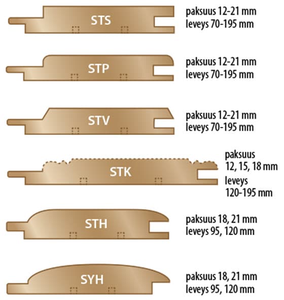

paneelit-panelointi-rakentaja-fi-1920x1080
Tyypillisiä sisäverhouspaneelien muotoja.
Yksi aikaa kestävistä ja tyylikkäistä ratkaisuista, jotka tuovat luonnollista eleganssia sisätiloihin, ovat sisäverhouslaudat. Sisäverhouslaudat eivät ole pelkästään seinäpäällysteitä – ne ovat taidokkaasti suunniteltuja ja monipuolisia materiaaleja, jotka voivat muuntaa huoneen ilmeen ja tuntuman. Niiden käyttö ei rajoitu pelkästään perinteisiin tiloihin, vaan ne ovat myös modernin sisustussuunnittelun kulmakiviä.
Tutustu puusta valmistettuihin sisäverhous paneeleihin, lattialautaan sekä listoihin.
Sisäverhouslaudat eli puupaneelit
Laadukkaat sisäverhouslaudat eli paneelit höylätään tavallisesti pintalaudasta tai terveoksaisesta raaka-aineesta, mutta paneeleita valmistetaan myös oksaisemmasta puusta. Raaka-aine onkin merkittävin tekijä sisäverhouslautojen hinnan muodostumisessa. Toinen hintaan vaikuttava tekijä on verhouslaudan paksuus.
Seinäpaneelien vahvuus on yleisimmin 12-21 mm välillä. Vahvuus riippuu paljolti paneelin leveydestä sekä profiilista. Jos ostat leveää paneelia, on sen hyvä olla myös paksumpaa. Paneelin vahvuus vaikuttaa myös koolauksen rimoitukseen. Yleensä puupaneelien kanssa käytetään 600 mm koolausta.

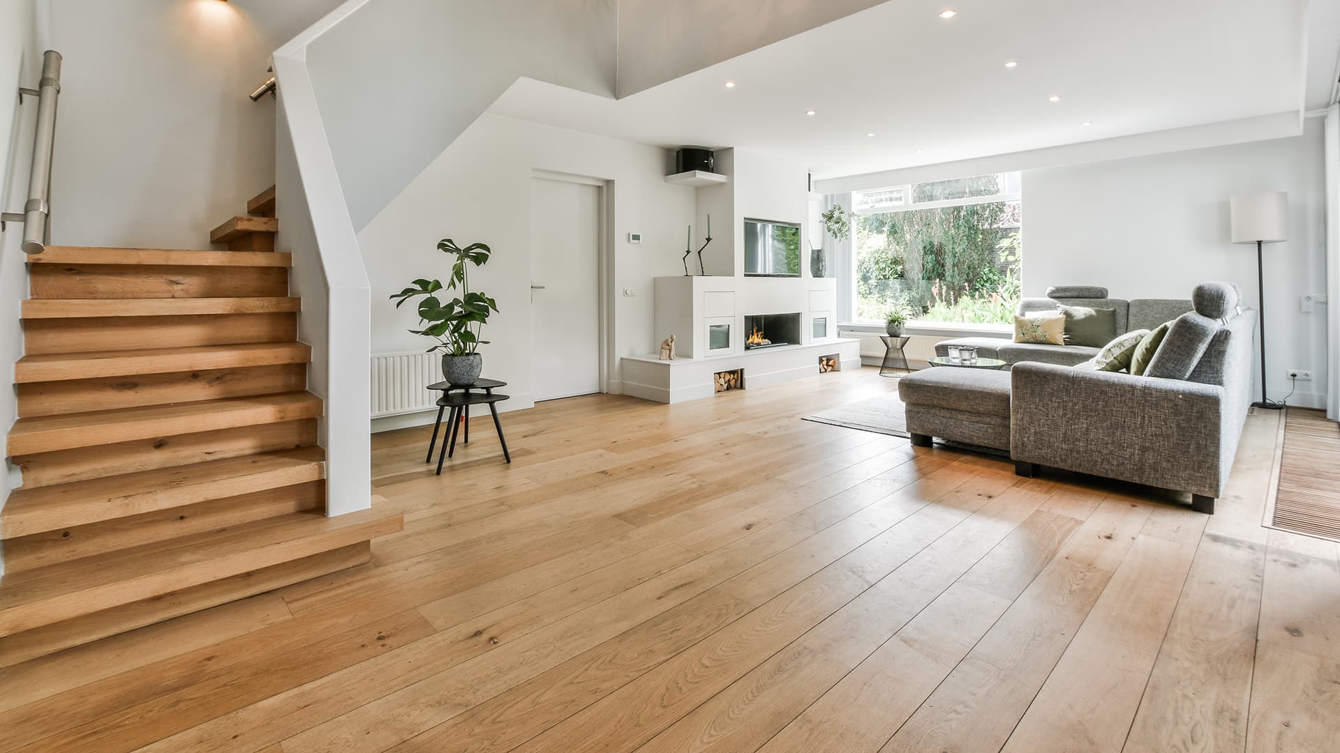

Lattialaudat
Lattialaudat valmistetaan laatuluokkien A3, A4, AB ja B raaka-aineista. Lattialautojen kirjaintunnuksena käytetään merkintää HLL. Lattialautojen käyttölape on sileäksi höylätty ja alaspäin jäävälle puolelle on höylätty ns. kevennys. Kevennys on muodoltaan kaareva ja syvyydeltään n. 2,5 mm.
Paksuudeltaan lattialaudat vaihtelevat 21-33 millimetrin välillä ja niiden leveydet yleensä välillä 58-120 millimetriä Ohuemmat lattialaudat edellyttävät taajempaa kannakejakoa.
Vaalea puinen lautalattia
Lattialautoja myydään eri asteisesti kuivattuina. Tarjolla on puusepänkuivaa, joka soveltuu käytettäväksi kuiviin sisätiloihin. Ulkovarastoinnissa säilytettävä lattialauta soveltuu sellaisenaan käytettäväksi osittain tai kokonaan kylmillään olevissa lattioissa.
Ulkovarastoitua lattialautaa voidaan käyttää myös kuivissa sisätiloissa, kunhan sen annetaan olla kaksi viikkoa tulevia olosuhteita vastaavassa tilassa, jolloin se ehtii asettua tasapainokosteuteen ympäristönsä kanssa.
Ehkä yleisimmin käytetty lattialauta on 70-95 mm leveä ja 28 mm paksu männystä höylätty lattialauta, jota saattaa saada myös pääpontattuna. Pääponttaus mahdollistaa lattialaudan jatkamisen, vaikka koolaus ei osuisikaan kohdalle. Tällaisen jatkoksen molemmilla puolilla tulisi kuitenkin olla yhtenäinen lattialauta.

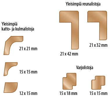

Listat
Kotimaisesta puusta valmistetut listat höylätään lähes poikkeuksetta männystä tai koivusta. Yleisin raaka-aine on männystä sahattava pintalauta, joka on lähes oksatonta. Raaka-aine lajitellaan sahauksen ja kuivauksen jälkeen, erityisesti jatkojalostusta ajatellen.
Listoissa käytettävässä raaka-aineessa sallitaan vajaasärmää, joka höyläyksen yhteydessä häipyy osittain tai kokonaan. Osassa listoista piiloon jäävä vajaasärmäisyys on sallittua.
Listat nimetään käyttötarkoituksen tai sijoituksen mukaan. Kulmalista asennetaan kulmaan ja reunalista reunaan. Listoihin perehtymätön sekoittaa helposti kulmalistan ja reunalistan keskenään, koska reunalista on poikkileikkaukseltaan L:n muotoinen ja mielletään helposti kulmaksi.
Listanimikkeitä:
Jalkalista: Jalkalista asennetaan lattianrajaan seinän ja lattian yhtymäkohtaan.
Peitelista: Peitelistalla verhoillaan yleensä saumakohtia, kuten oven ja seinälevyn väliset kohdat. Peitelistasta käytetäänkin puhekielessä nimitystä "karmilista".
Reunalista: Reunalista sijoitetaan jonkun materiaalin reunaan, kuten esimerkiksi puolipaneelin päälle. Tyypillinen reunalista on poikkileikkaukseltaan L:n muotoinen, mutta reunalistoja valmistetaan erikoistarkoituksiin erikoismuotoisina, kuten esimerkiksi puolipaneelilista.
Kulmalista: Sijoitetaan kahden erisuuntaisen rakenteen yhtymäkohtaan, kuten katon ja seinän rajaan. Tästä syystä kulmalistoja kutsutan usein myös kattolistoiksi tai niiden muodon perusteella holkkalistoiksi.
Varjolista: Varjolista on tyypillisesti katon rajaan sijoitettava lista, joka on saanut nimityksensä profiilissa olevan kynteen muodostaman varjon takia.
<p data-block-key="u5baf">Reunalistat on pääsääntöisesti tarkoitettu 90 asteen ulkokulmissa käytettäviksi. Kulmalistoista ylimpiä kutsutaan myös holkkalistoiksii. Varjolista asennetan niin, että kattoa ja seinää vasten jäävä kynne muodostaa varjon.</p>
